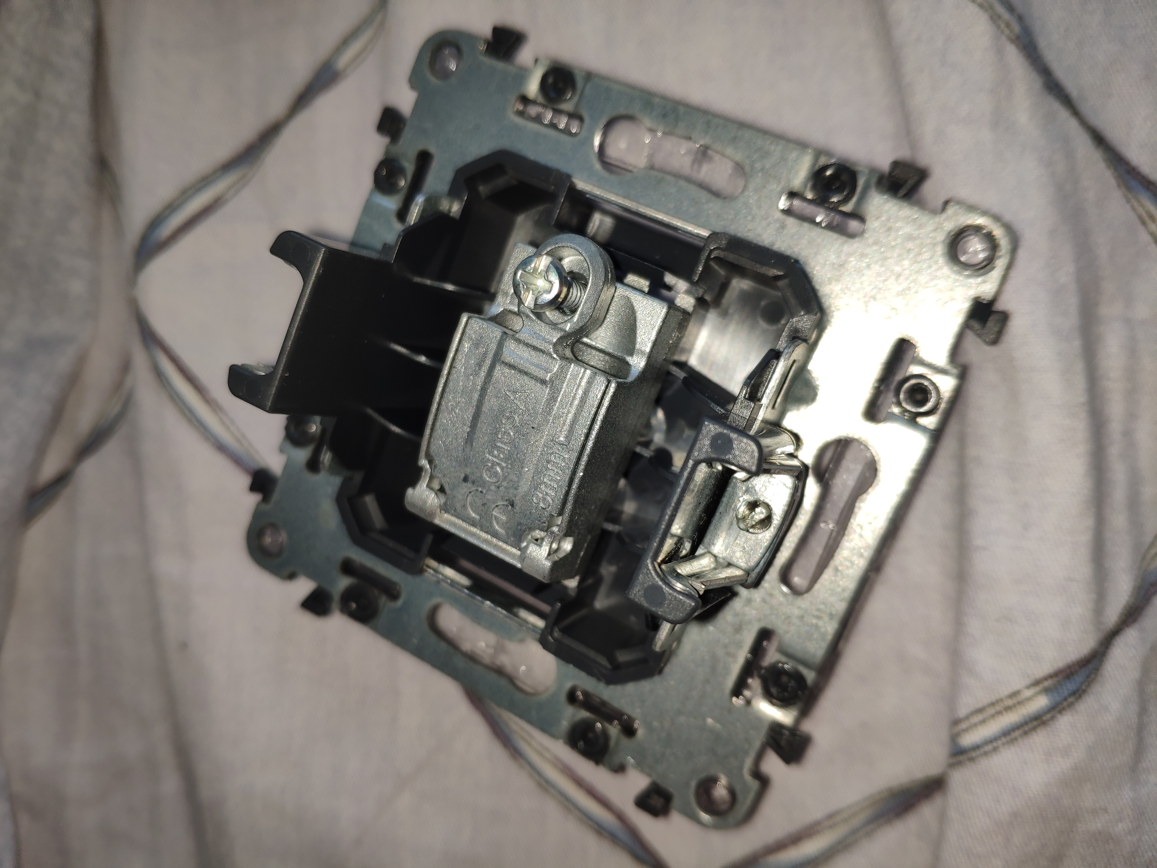

Кабель Cavel ts 703. Розетка Legrand Valena Life 753x50. Нашёл несколько инструкций, но там розетки немного да отличаются.
Кроме того у кабеля два слоя фольги и между ними оплётка. Как правильно подключить?
PS нашёл несколько видео в инете с такими механизмами. Там почему то все заворачивают на кабель оплётку и внутреннюю фольгу. В инструкции Легранда такого нет. Как правильно?

Andryha написал: все заворачивают на кабель оплётку и внутреннюю фольгу. В инструкции Легранда такого нет.
как влезет с закрытой крышкой и будет нормально зажато - так и правильно

Andryha, лишь бы пластиковая основа "фольги" не оказалось единственным контактом (внутреннюю фольгу так и оставьте на диэлектрике, внешнюю отрежьте под корень)
