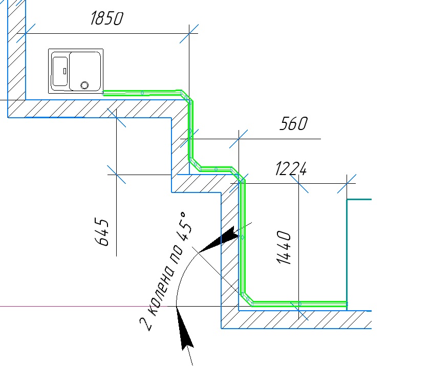

Сори за такую схему. Хочу провести канализационную трубу 50-ку. Вопрос в том не много ли таких поворотов? Не придеться все время прочищать(слив от кухонной раковины)? Естественно вопрос уклона учтется, повороты делать с коленами по 45

Ставь ревизию в третьем изгибе, считая от раковины.

Посудомойка где?

Мишутк, еще не придумал, но скорей всего где-то возле раковины
