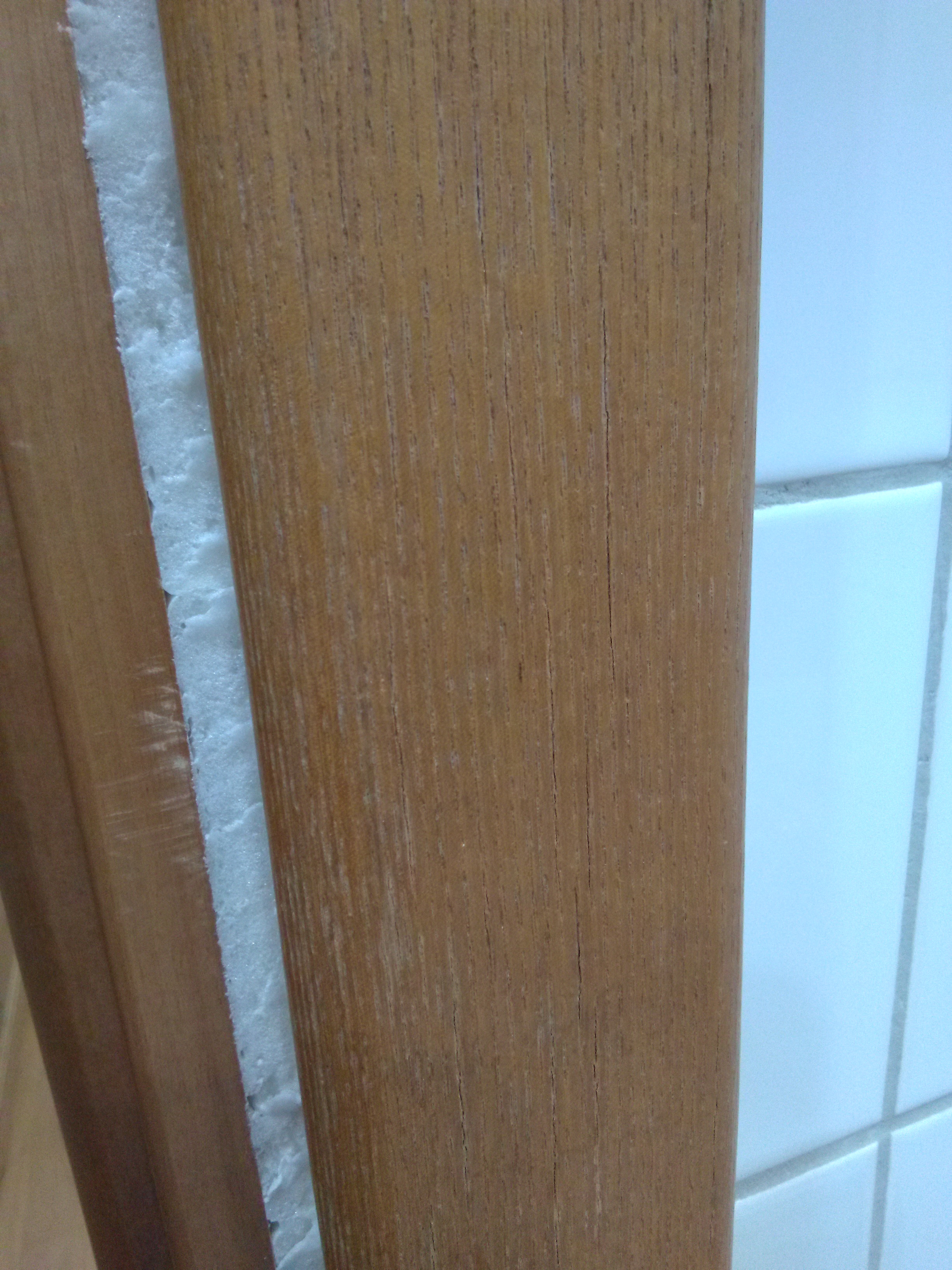

У меня есть шпонированные дверные наличники "Волховец", которые долго лежали, ждали своего часа. Сейчас, когда решил пустить их в дело, обнаружил, что лакированное покрытие обветшало, стало шероховатым. Можно ли вновь покрыть их акриловым (как самым универсальным) акриловым лаком без серьёзной подготовки поверхности (максимум - потереть немного наждачкой)?

Вот наличник:

Краснодеревщики и столяры готовы убить за слово шпонированный. Обычно фанерованную поверхность покрывают нитролаком.

Aтос, если предположить, что ранее наличник был покрыт нитролаком, акриловый ляжет на него? Трудно ведь, наверное, определить вид лакированного покрытия?

Акрил конечно ляжет но Нитра по нитре даст лучшей эффект Она растворит старый лак, в ём микротрещенки зарубцуются, и в целом это будет один слой.
Нитролак по натуральному дереву применяют чаще всего, он очень хорошо заполняет поры и быстро сохнет.
Это первый признак, нитро лак один из самых слабых и для наружной отделки вообще не применяется

Aтос, спасибо за содержательную статью! Всё там разложено по полочкам. Тогда буду использовать нитролак. Или, может быть, полиуретановый, он прочнее?

Вы можете ацетоном попробовать старый лак на стираемость. Если лак будет легко счищаться, тогда (после шлифовки губкой 150-180) лучше первый слой сделать нитролаком. Но второй и последующие я бы советовал покрывать чем-то более стойким к повреждениям. Хоть и тем же акриловым. Да и тактильно он приятнее.

pool, а шпон (фанера) не пострадает? А нельзя ли покрыть каким-то лаком, чтобы не требовалось счищать старое покрытие? Поверхность и без шкурки шероховатая. Трудоёмко счищать, да и боюсь испортить: частицы шпона будут цепляться, отрываться, и работа пойдет насмарку.

Вадим М написал: pool, а шпон (фанера) не пострадает?
Не пострадает.
А нельзя ли покрыть каким-то лаком, чтобы не требовалось счищать старое покрытие? Поверхность и без шкурки шероховатая. ...
Счищать полностью ничего и не надо. Цель шкурения - сбить неровности и отслоившиеся шелушинки лака.

любой лак оптически свяжется с шероховатостью текущей поверхности попробовать в тестовом варианте акрил , если результат устроит , накрыть нитро- весьма специфическая штука впитываемость будет феерическая, проплешины тоже

Для знатоков-оптиков не поленюсь. Если старый лак окажется нитро. Со временем он действительно на шпоне плохо себя ведёт. Рукой провести - шершавость будешь чувствовать. Про шкурение Вы вообще не говорите. По-вашему, оно не нужно. В тестовом варианте надо пробовать всё подряд. Это вообще не совет. Никакой весьма особой специфики у нитролаков нет. Потому они и были всегда и везде так популярны и доступны. Впитываемость зависит только от вязкости. Ничего феерического никогда не происходит. Пятнистость (проплешины по вашему) возможна после первого слоя и не зависит от лака.
