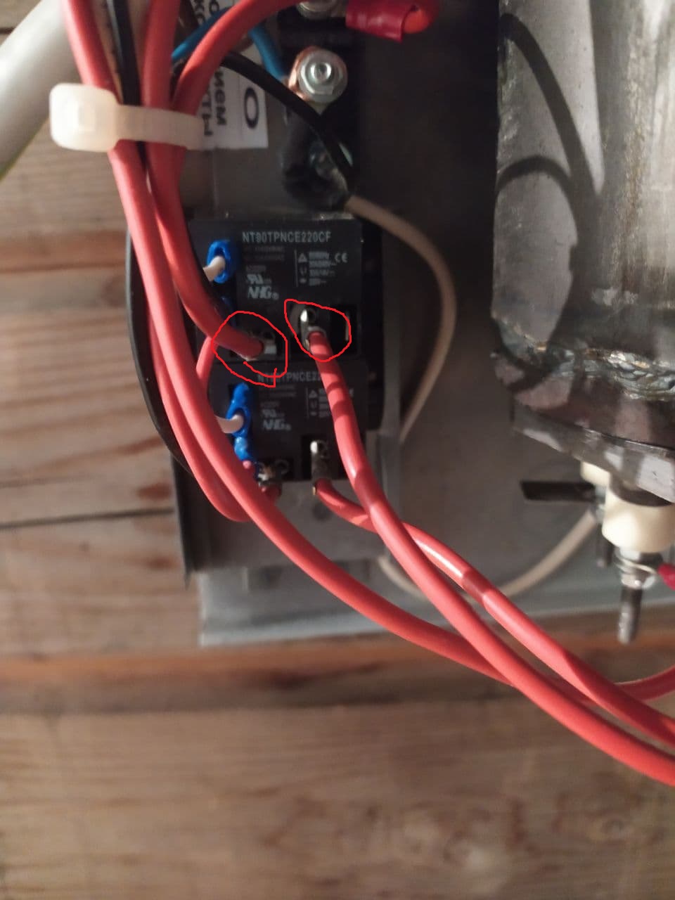

Всем доброго времени суток. Гудит в котле, конкретно в этом блоке (на фото) при работе средней фазы (на котле их 3). Шумит так понимаю один из контактов, обведенных красным, скорее всего тот который справа. Что это может быть, и главное насколько опасно? Или ничего страшного.

или не страшно, или скоро сгорит - смотря как именно и что гудит. Проверить нагрев этого блока и контактов в сравнении с другими, когда все три в работе. Проверить/сравнить падение напряжения. PS А так-то "аппендицит по фото лечить" идея не очень.

Егор7891. написал: Шумит так понимаю один из контактов, обведенных красным, скорее всего тот который справа.
Егор7891., скорее всего, гудит реле nt?0tpnce220cf. Лучше его заменить.
