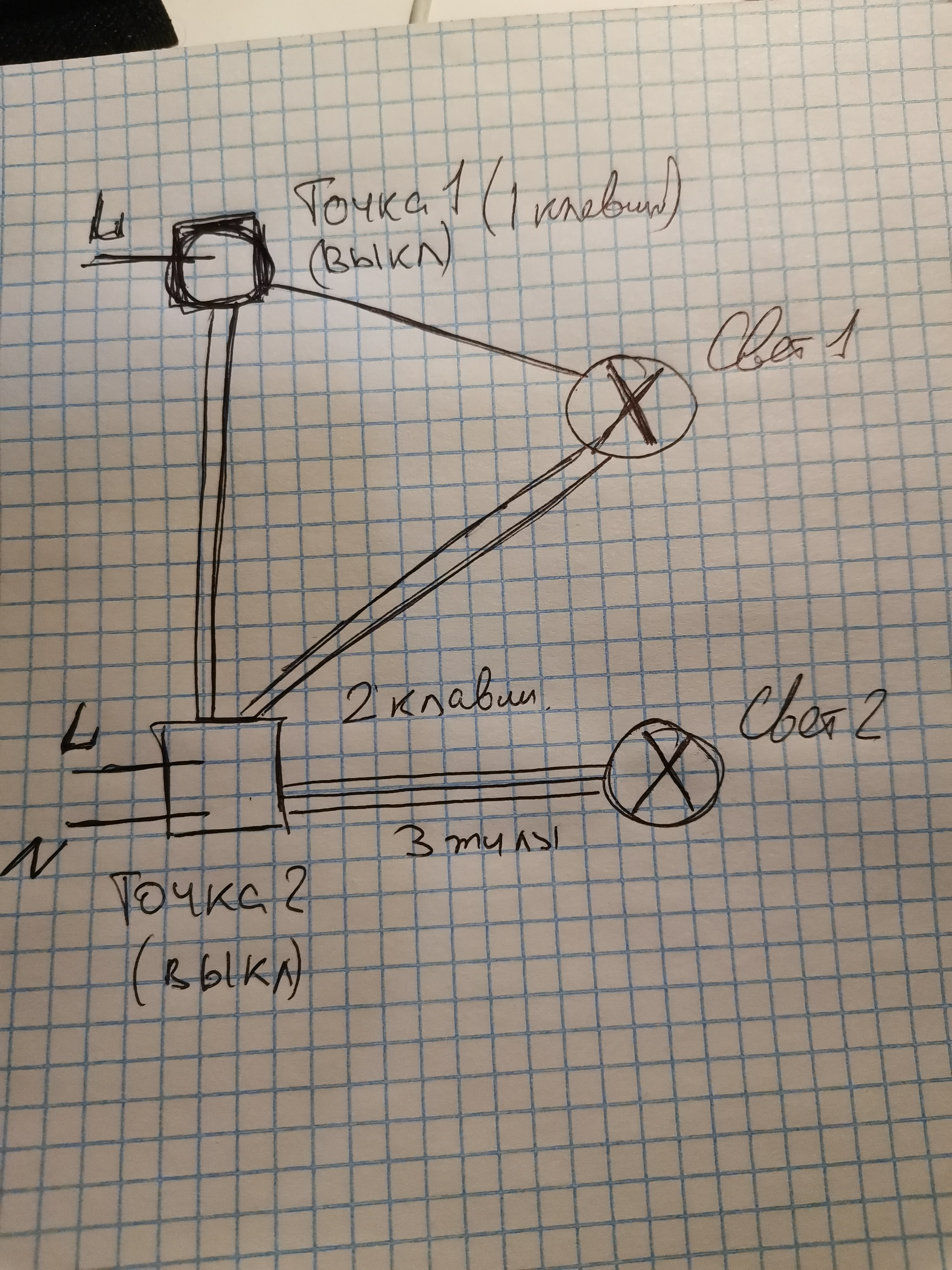

Дошли руки подключить свет и поставить выключатели после разводки, которую делал "мастер", сижу и мучаюсь как теперь выкрутиться...
Изначально планировалось реализовать 2 независимые точки освещения, одна точка должна включаться-выключаться с двух выключателей (проходная схема), вторая только с одного (обычная схема).
Можно ли это сделать если один выключатель должен быть двухклавишный (одна клавиша на первый светильник, вторая - на второй), а второй одноклавишный?

Simed написал: Можно ли это сделать если один выключатель должен быть двухклавишный (одна клавиша на первый светильник, вторая - на второй), а второй одноклавишный?
Вы имеете в виду в размере одного поста/рамки?
Конечно

Simed, обычно "да" но лучше покажите фото и дайте комментарии по вх/вых кабелям

... в определенной серии... более правильный вопрос

MaSeVi, нет пост один в каждой точке

ZooZoo, схема от руки

Radio, каким образом? Голову сломал уже

Simed написал: схема от руки
Количество линий означает количество проложенных жил? Даже одножильный кабель есть? :a

Simed написал: ZooZoo, схема от руки
такое ощущение, что Вы что-то упустили при рисовании или оценке проводки что за L вверху? внизу ведь уже есть почему есть кабели двужильные и одножильные? это действительно так? где РЕ ?

Radio написал: Конечно
рискованно
