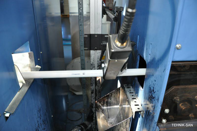

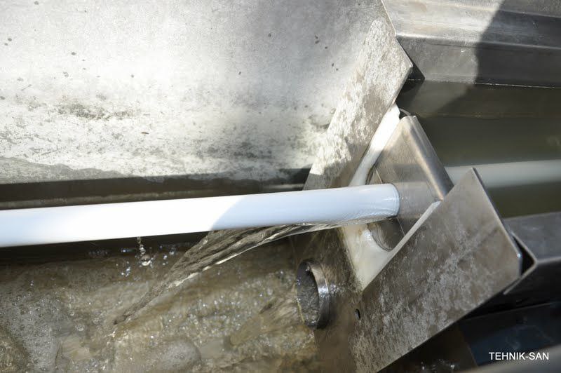

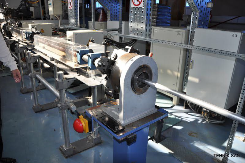

Tangelin - проблема образования локальных вздутий под алюминиевым слоем не нова и она появляется чаще всего на полипропиленовых, металлопластиковых, либо Ре-х стаби-трубах, армированных сплошным алюминиевым слоем именно на гор.воде либо отоплении, на трассах холодной воды такого не бывает. Кто был на фабриках по производству труб, тот видел, что когда горячими трубы выходят из экструдера, то они по конвейеру погружаются полностью в ванны с водой для охлаждения, потом просушка, покрытие клеевым слоем и накладка алюминиевого слоя. Так вот, при не отлаженном конвеере, когда скорость прохождения труб завышена, вода на поверхности трубы не успевает высыхать и пузырьки воды попадают на клеевой слой и закатываются под алюминий. Потом при эксплуатации на гор.воде или отоплении эти пузырьки воды нагреваются и от нагрева соответственно расширяются с появлением шишек. Если так, то это не страшно. НО!!! не исключено, что в трубе, в основном несущем слое может быть и сквозная продольная трещина, тогда для владельца это будут уже и другие серьёзные риски.
