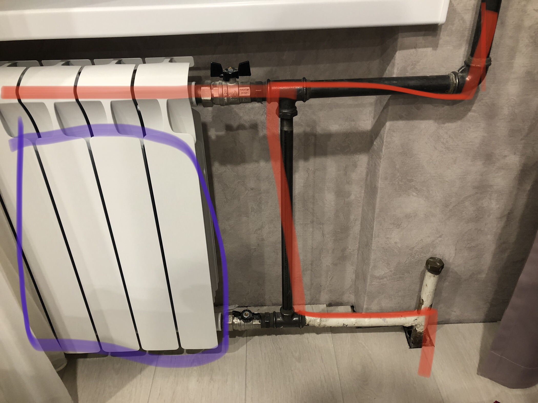

Добрый день всем! Поставили биметаллические радиаторы рифар монолит, ставил мастер не из жэка, сейчас заметили что батарея сверху по всем секциям горячая, а внизу еле теплая. Причем еле теплая так же по всем секциям, Воздух стравливал толку 0, Подача сверху 100% Мастер морозит говорит мол вызывать сантехника из жека типо низкое давление, но почему верх целиком горячий а низ еле теплый даже на первой секции, какбудто горячая вода заходит и дальше не проходит по батарее. Что может быть?

Подача снизу 100% Такая схема подключения - не работает. Надо переделывать вот так:

BV, понимаю, что я много прогулял и многого не слышал. Но чтобы на любом участке радиатора было горячо, обязана присутствовать циркуляция. Вот где она тут? Особенно по рисунку ТС.

pool написал: Вот где она тут?
тут - ее мало, практически - нет

BV, подача сверху, перекрывали два крана, ждали остывания, открывали, верхний кран горячий через минуту, нижний как был еле теплый так и остался.
Обычно при нашем подключении были бы горячие целиком одна или две секции, либо низ, а тут именно верхушка горячая все секции, а низ весь еле теплый так же весь и сам кран нижний

Антон99 написал: подача сверху, перекрывали два крана, ждали остывания, открывали, верхний кран горячий через минуту
Это ничего не значит. Прогуляйтесь в подвал, и на техэтаж (или на последний этаж). И пирометр в помощь.
Антон99 написал: Обычно при нашем подключении были бы горячие целиком одна или две секции
при большой скорости циркуляции, при малой - все иначе

Антон99 написал: сейчас заметили что батарея сверху по всем секциям горячая, а внизу еле теплая. Причем еле теплая так же по всем секциям, Воздух стравливал толку 0, Подача сверху 100%
Заметили-и что? Должно как-то иначе быть разве? Зашел теплоноситель в верхний коллектор, отдал ему часть своей тепловой энергии-коллектор стал горячим. Та порция теплоносителя (слегка подостывшая) начинает спускаться вниз по вертикальным каналам, через них тоже отдает тепло секциям. Чем ниже, тем прохладнее становится теплоноситель. Но он по-прежнему отдает тепловую энергию радиатору, а радиатор передает её воздуху. Это нормальная работа БМ радиатора, об этом писалось миллион раз.
