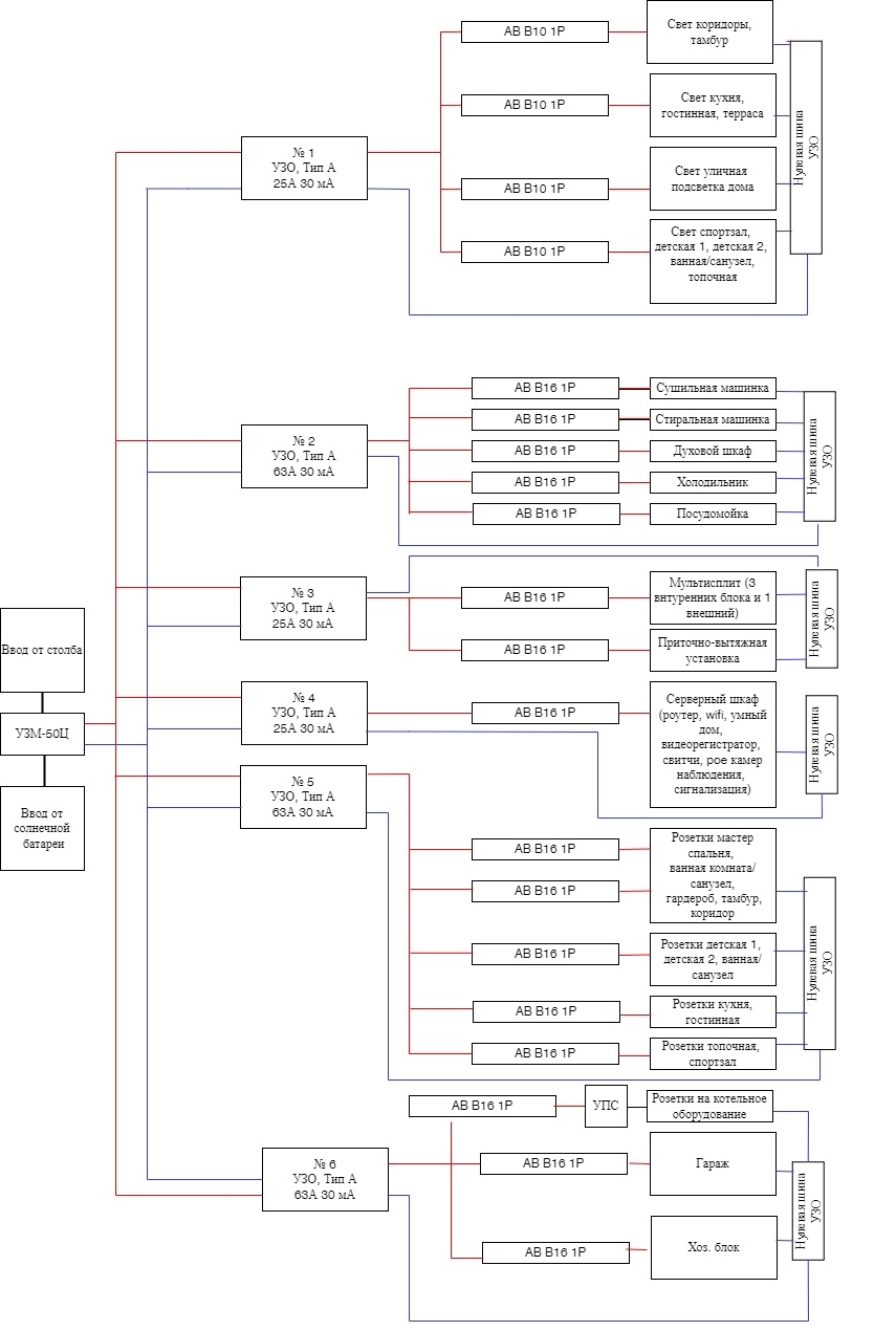

Прошу проконсультировать по проекту электрощита для дома. Сразу много вопросов: Входной провод с уличного столба будет проложен под землей. Электрический счетчик висит прям на уличном столбе, от него провод будет идти до моего металлического столба установленного во дворе из профильной трубы 80*80 и внутри него опускаться под землю и идти в дом, гараж, хозблок.
  1. Как разделить ввод на 3 помещения, или лучше в дом завести и обратку кинуть в гараж и хозблок?
  2. Можно ли уложить в землю в ПНД трубе 25мм кабель ВВНГ и закопать на пол метра?
Вопросы по щиту:
  1. Все ли правильно сделано?
  2. Можно еще урезать количество УЗО?
  3. Как сделать ввод от солнечных батарей или генератора (в будущем может будут)
  4. Какие автоматы и УЗО использовать оптимальных по цене/качеству/безопасности и на нулевую шину что поставить в щиток?

Sanyh написал: Как разделить ввод на 3 помещения, или лучше в дом завести
Лучше в дом завести.
Sanyh написал: Можно ли уложить в землю в ПНД трубе 25мм кабель ВВНГ и закопать на пол метра?
Количество жил и сечение? Закапывать положено на 0,7м.
Sanyh написал: Все ли правильно сделано?
Нет.
Sanyh написал: Можно еще урезать количество УЗО?
Можно. Вопрос, нужно ли.
Sanyh написал: Как сделать ввод от солнечных батарей или генератора (в будущем может будут)
Посредством модульного переключателя, например ссылка или ИЭКовский ВРТ-63.
Sanyh написал: Какие автоматы и УЗО использовать оптимальных по цене/качеству/безопасности
Какова для Вас приемлемая цена за 1П АВ 16А и за УЗО?
Sanyh написал: на нулевую шину что поставить в щиток?
Уточните вопрос.

Sanyh, освещение на одно УЗО не самый лучший выбор. Ввод на гараж и баню выполнить без УЗО. Насоса нет? На серверную тоже УПС. Автоматические ворота, розетки для улицы не планируете?
Вы определитесь - от гены можно напрямую дом или часть оборудования запитать, от панелей через инвертер и акумы ...

Sanyh написал: Как разделить ввод на 3 помещения, или лучше в дом завести и обратку кинуть в гараж и хозблок?
Смотря какая планировка строений на участке, и в каком щитке удобнее включать, в случае отключения по аварии... Зима...ночь..сугробы.
Если влезет ... труба должна быть с толстой стенкой, чтобы грунтом не раздавило
Sanyh написал: Входной провод с уличного столба
Линия СИПом? Что на вводе, автомат? Три фазы в перспективе могут быть?

02.02.2022 в 13:08:41
2 жилы наверно, сечение 6 мм2
Что не правильно сделано?
Какова для Вас приемлемая цена за 1П АВ 16А и за УЗО? До 250 рублей автомат и до 3500 УЗО

02.02.2022 в 13:15:06
megrad написал: Sanyh, освещение на одно УЗО не самый лучший выбор. Ввод на гараж и баню выполнить без УЗО. Насоса нет? На серверную тоже УПС. Автоматические ворота, розетки для улицы не планируете?
megrad,
Насоса в гараже нет. Автоматические ворота будут и розетки, от гаража. УЗО на них показано в низу схемы же. От 5 кв генератора можно и весь дом думаю запитать

Взрослый контроллер солнечных батарей умеет работать в режиме генерации на сеть. И этот вопрос надо продумывать более тщательно.

BV, три фазы для чего могут понадобиться и как часто? Станки не планирую устанавливать дома.
Сообщений: 121634
02.02.2022 в 13:43:27
Sanyh написал: От 5 кв генератора можно и весь дом думаю запитать
Сначала попробуйте )))) Все будет не так радужно.
Sanyh написал: BV, три фазы для чего могут понадобиться и как часто?
для начала

02.02.2022 в 13:52:05
BV написал:
для начала
BV написал: Что на вводе, автомат?
BV,
на вводе не знаю, сюда и написал что лучше ставить, автомат наверно. Можно ли какой еще рубильник поставить который мог бы отключать все кроме, холодильника, серверного шкафа и отопления и как это лучше сделать?

BV, я бы с ним вообще не связывался. Ответ был про случай с генератором.
