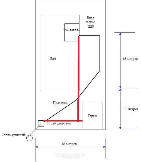

Sanyh написал: каким проводом прокладывать подземку
Цена вопроса - посчитайте.
Sanyh написал: Какой автомат на входе ставить на 50А или 42, 63
Если есть возможность - ставьте 63 А.

Sanyh написал: каким проводом прокладывать подземку?
в броне если есть под рукой, или обычным ВВГ..., АВВГ... в ПНД трубе (лучше взять её водопроводную, она более крепкая с толстой стенкой, лопату держит лучше) медь то от 10 мм2, алюминий от 16 мм2 и выше (алюминий с зажимами дружит хуже, с ним надо быть более внимательным, но он в разы дешевле особенно на больших сечениях)

Sanyh написал:
megrad написал: Sanyh, я бы так сделал
megrad, гаража еще нет, стройка его планируется через пару лет, и как в этом месте его соединять, под землей чтоли
Sanyh, Вкапываете в углу красных линий, где будет стенка будущего гаража столбик 80х80 и высотой 170-180 . на него вешаете бокс типа https://www.electro-mpo.ru/catalog/shkafy_boksy_aksessuary/e03_boksy_navesnye_rossiya_serbiya/e0306_boks_69011_seryy_na_11_moduley_prozrachnaya_/ В него начинка https://www.iek.ru/products/catalog/shchitovoe_oborudovanie/prinadlezhnosti_dlya_vnutrishchitovogo_montazha/zazhimy_i_klemmnye_bloki/klemmy_vvodnye_silovye_kvs/klemma_vvodnaya_silovaya_kvs_6_50mm2_2kh_ryadnaya_seraya_iek +https://www.iek.ru/products/catalog/shchitovoe_oborudovanie/prinadlezhnosti_dlya_vnutrishchitovogo_montazha/zazhimy_i_klemmnye_bloki/klemmy_vvodnye_silovye_kvs/klemma_vvodnaya_silovaya_kvs_6_50mm2_2kh_ryadnaya_sinyaya_iek + https://www.iek.ru/products/catalog/shchitovoe_oborudovanie/prinadlezhnosti_dlya_vnutrishchitovogo_montazha/zazhimy_i_klemmnye_bloki/klemmy_vvodnye_silovye_kvs/klemma_vvodnaya_silovaya_kvs_6_50mm2_2kh_ryadnaya_pe_iek . Приходящий и отходящий(на дом) кабели соединяются вместе в нижней части этих клемм . А в верхней делаете отводы медными проводниками на дифф С16 и далее на щитовую розетку .
Таким образом имеете заготовку для отвода на будущий гараж и уличную розетку на время его строительства .

dokar написал: Таким образом имеете заготовку для отвода на будущий гараж и уличную розетку на время его строительства .
:applause:

юра Т написал: ПНД трубе (лучше взять её водопроводную, она более крепкая с толстой стенкой,
водопроводные - они РАЗНЫЕ - смотри SDR
