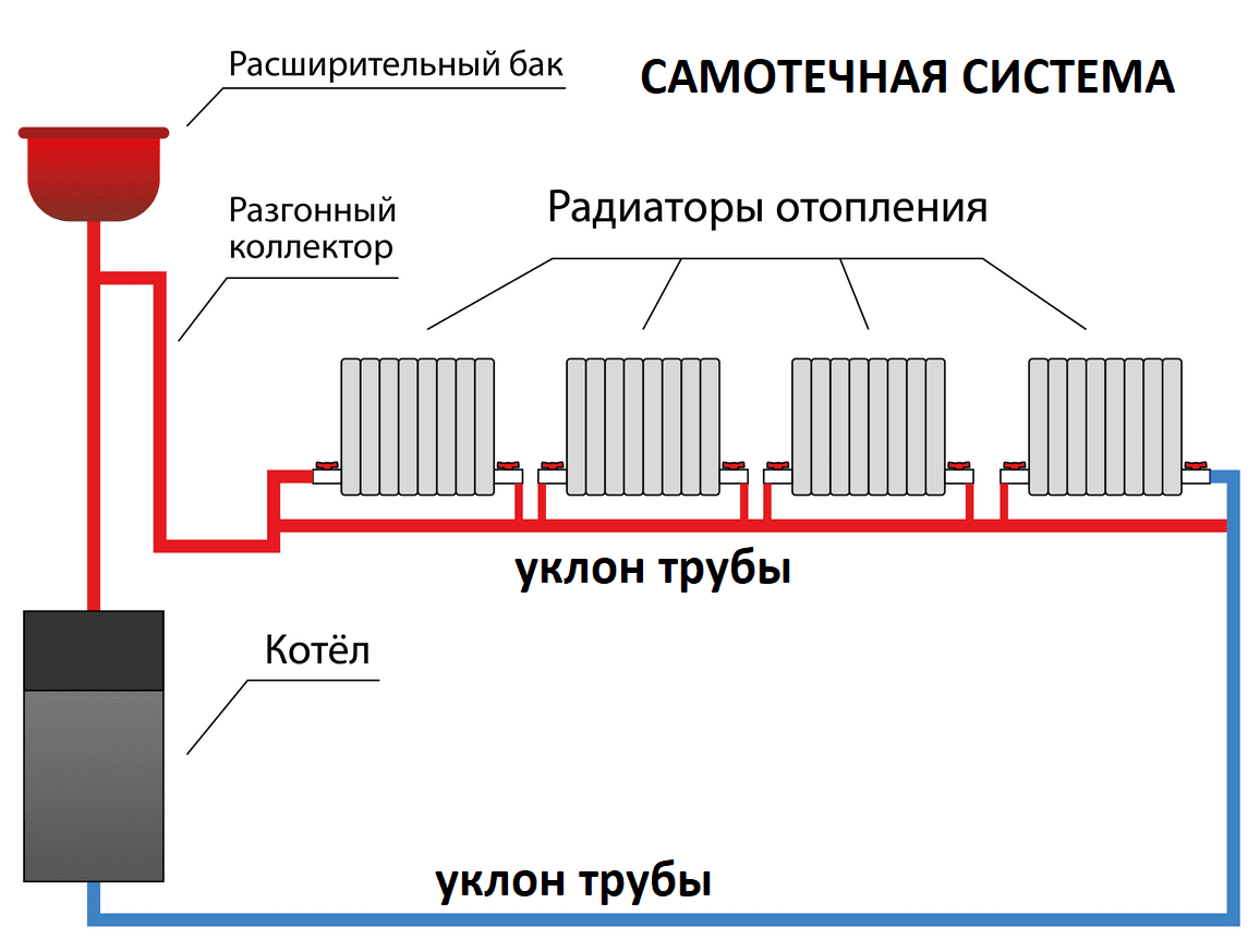

Славик64, Простите, не сразу увидел ваш ответ с рисунком, я правильно понимаю, что котёл должен быть "утоплен" в любом случае? Хоть ленинградка, хоть двухтрубка?? Ну и уклоны в двухтрубке должны быть на обеих трубах...

да, ну не именно так, как на рисунке, но в общем да

radiotiho, это разный картинки. Первая переделана со второй. Вот вместе.

radiotiho написал: Славик64, я правильно понимаю, что котёл должен быть "утоплен" в любом случае? Хоть ленинградка, хоть двухтрубка?? Ну и уклоны в двухтрубке должны быть на обеих трубах...
radiotiho, я Вам еще на том форуме чистосердечно признался:), что не моя сфера. Это я для кучи. В споре ...© :)

radiotiho написал: ленинградку с параллельным нижним подключением вообще возможно сделать?
можно все. Но вы бы для начала планируемую схему нарисовали с размерами и сечениями. Иначе разговор в духе: "Доедет это колесо до Киева?". (С) Гоголь. Но даже в этом случае гарантий никто не даст. Ибо слова "уклон" "сечение" "тип радиатора" с реальной СО много на что влияют. Оценки даны. Дальше пойдет по кругу.
А если уж очень хочется гарантии, можно заказать гидравлический расчёт. На форуме был человек, который его делал для СО. Разумеется, не бесплатно.
