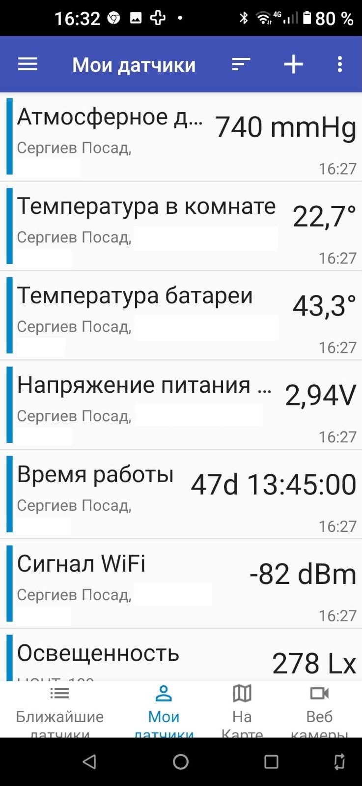

не ставьте, кто же запрещает. У меня давно отопление под мониторингом:
Он то и начал рассылать сообщения, когда котел погас. И даже если АБК, ИБП или интернет отрубятся, то предупреждения тут же начнут приходить. Стоит это копейки (железо), а мониторинг вообще - бесплатный.
