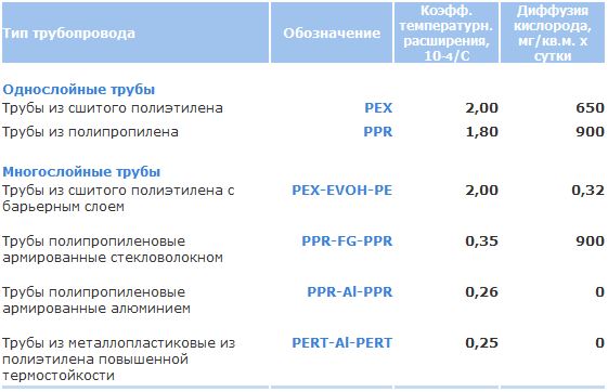

AKI написал:
2190252 написал: А на что это влияет?
налет ржавый внутри сломанной пластиковой трубы видите? Так вот ровно на это и влияет: кислород воздуха проникает сквозь неармированные (алюминием) стенки трубы в теплоноситель. И ускоряет коррозию стальных элементов СО (радиаторов, котла, насосов).
AKI, Так в системе давление, как кислород туда из атмосферы проникнет? С разбега :D Если только через грушу расширительного бака, она точно без алюминия.

2190252 написал: Так в системе давление, как кислород туда из атмосферы проникнет?
В системе (трубах) давление теплоносителя, а не кислорода. Почитайте про парциальное давление, и диффузию. Вопросов возможно будет меньше.
Если не осилите законы природы, то есть СП 60.13330.2012 (Свод Правил. Отопление, вентиляция и кондиционирование воздуха):
Полимерные трубы, применяемые в системах отопления совместно с металлическими трубами или с приборами и оборудованием, имеющими ограничения по содержанию растворенного кислорода в теплоносителе, должны иметь кислородопроницаемость не более 0,1 г/(м3 x сут).
Сравните нормы СП с типовыми характеристиками пластиковых труб:

2190252 написал: У ПП коэф расширения всего в 1.5 раза больше чем у алюминия, это ни о чём.
В три раза и это "о чем" Неармированные трубы имеют показатели 0,15 мм/мК, что составляет в пределах 10 мм на 1 м при температуре в 70 ℃. Алюминиевое армирование позволяет сократить показатели до 0,03 мм/мК. При этом линейное удлинение полипропиленовых труб составляет порядка 3 мм на 1 метр. При армировании стекловолокном показатели находятся на уровне 0,035 мм/мК. На 5 ти метрах 50мм или 15 - есть разница

AKI написал:
AKI, Поинтересовался темой. Век живи - век учись, как говорится. Спасибо, даже не задумывался о таком. Вот и причина появилась всё поменять. К тому же как дом осел, обвязку в котельной знатно перекосило.
