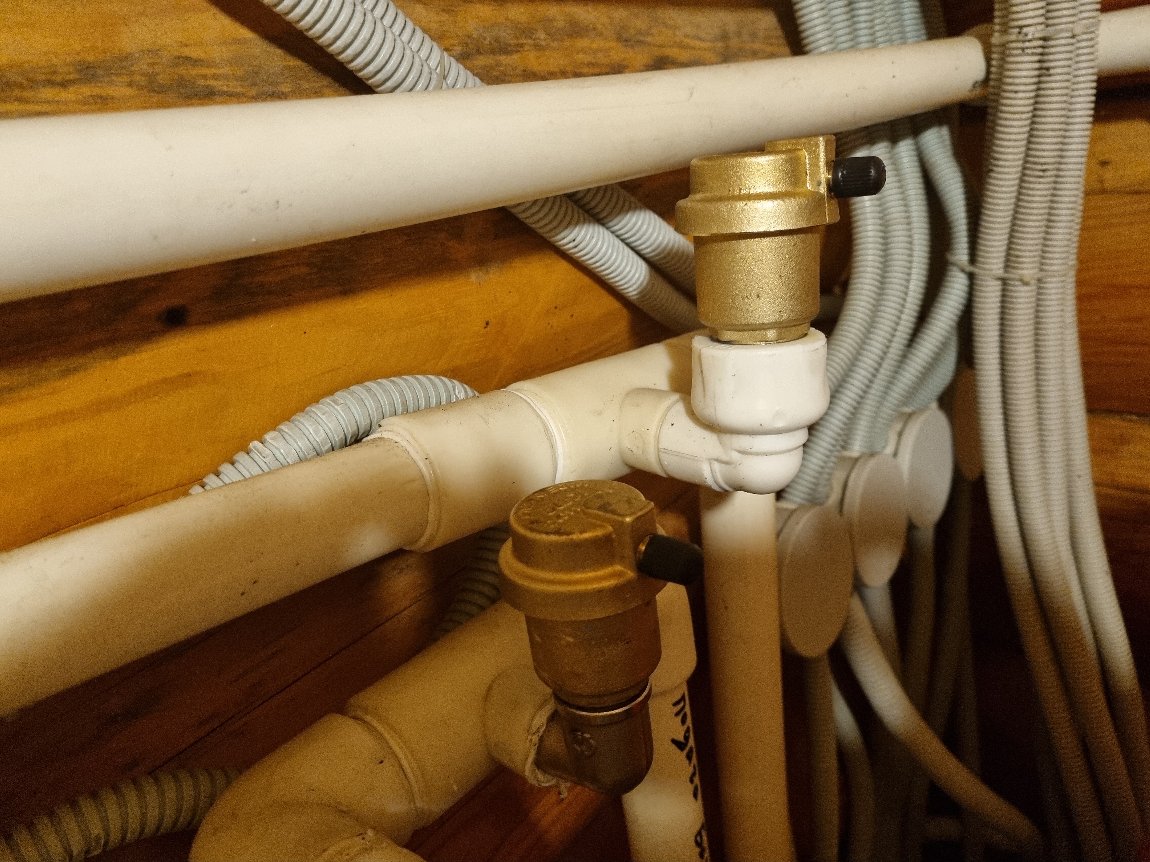

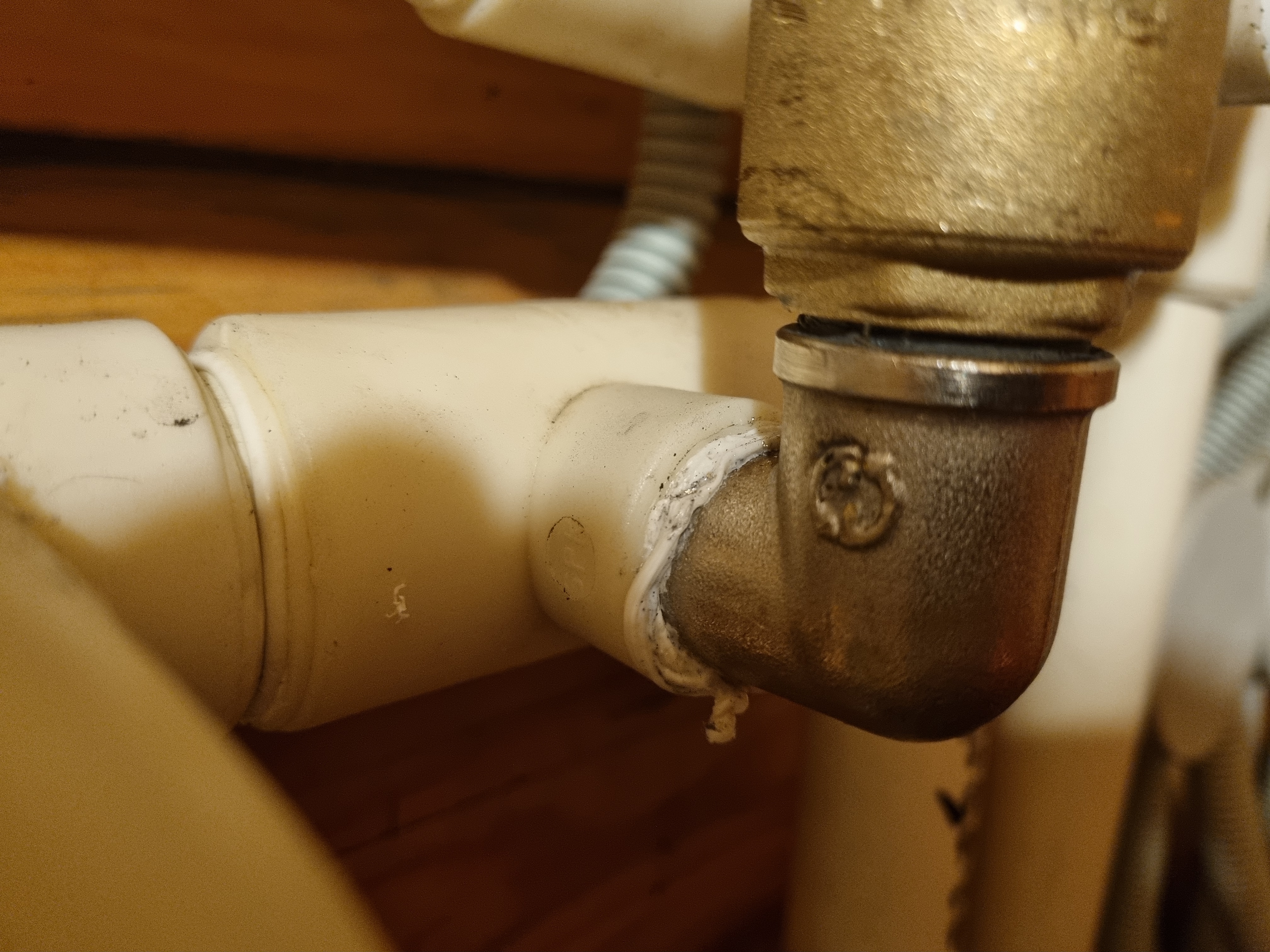

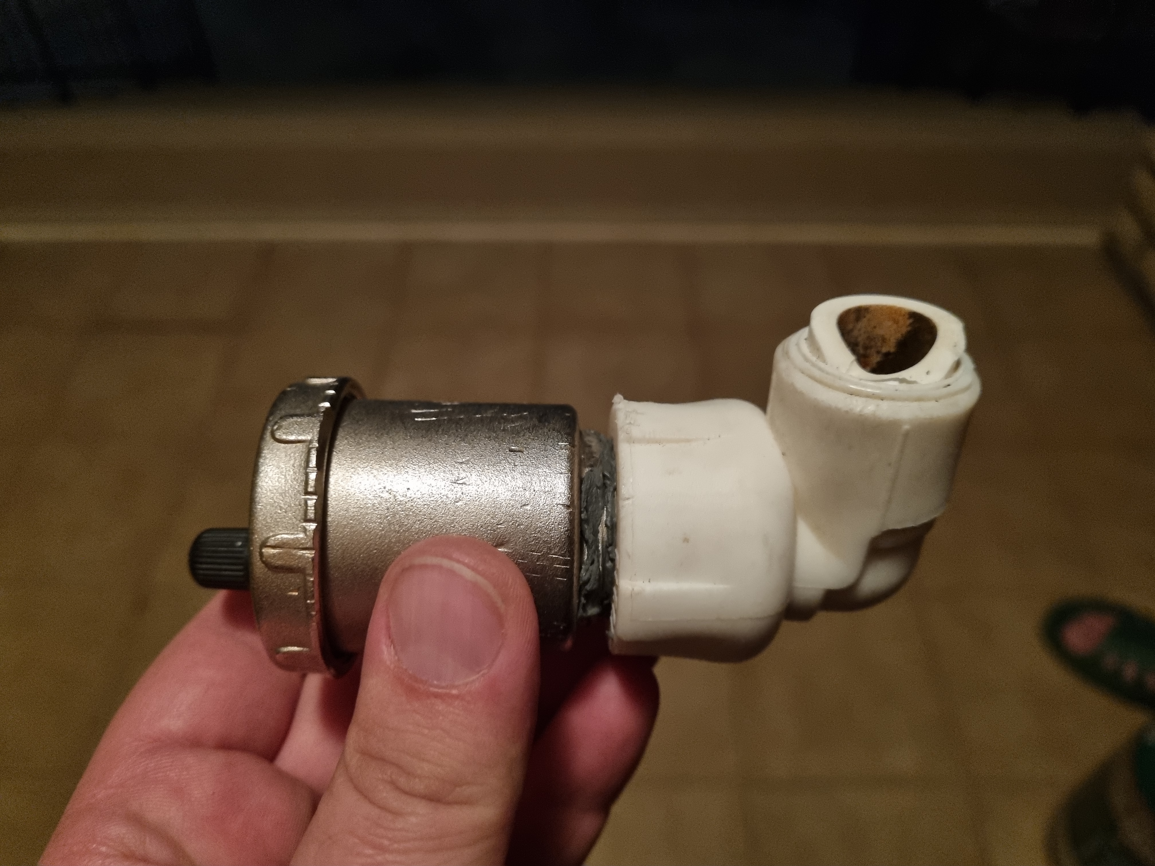

Обломил уголок с воздушником. Поскольку отопление еще рановато выключать, починил нагрев газом металлический уголок и вплавил его (отверстие сверлом на 18 прошел) Надо срочно сантехника искать или до весны можно подождать или вообще так оставить?

Судя по сломанному надо менять ВСЕ трубы, потому что ПП дрянь и срок его жизни весь вышел. Насчёт уголка впаянного - монетку подкиньте. А вообще можно было высверлить сверлом/коронкой 19...19.5 в впаять ПП трубу 20мм паяльником для ПП. Паяльник обойдется дешевле одного визита сантехника, и пригодится на будущее. Да и воздушник впаян исходно через ж...у -не в верхней части трубы - тройник не вертикально

На заводе экструдеры заливают железные муфты под давлением в несколько сотен бар. А тут уголок вплавлен без давления. Несколько циклов нагрев- остужение и может начать течь. Не струёй, а капельками. Если начнет сопливить, то надо бы открутить и немного фум ленты намотать. Но и открутится ли? Зависит от резьбы. Есть ли насечки, задиры. Но все это под ответственность самого хозяина всей этой конструкции. Ни один вменяемый сантехник такое делать не станет.

2190252, отвод сломанный у вас неармированный. Следовало бы выяснить, из какого пропилена сделаны остальные трубы.

налет ржавый внутри сломанной пластиковой трубы видите? Так вот ровно на это и влияет: кислород воздуха проникает сквозь неармированные (алюминием) стенки трубы в теплоноситель. И ускоряет коррозию стальных элементов СО (радиаторов, котла, насосов).

Плюсом колбасит длинные участки труб при нагреве, потому как армировки нет, пропилен свободно расширяется. Линейно.
