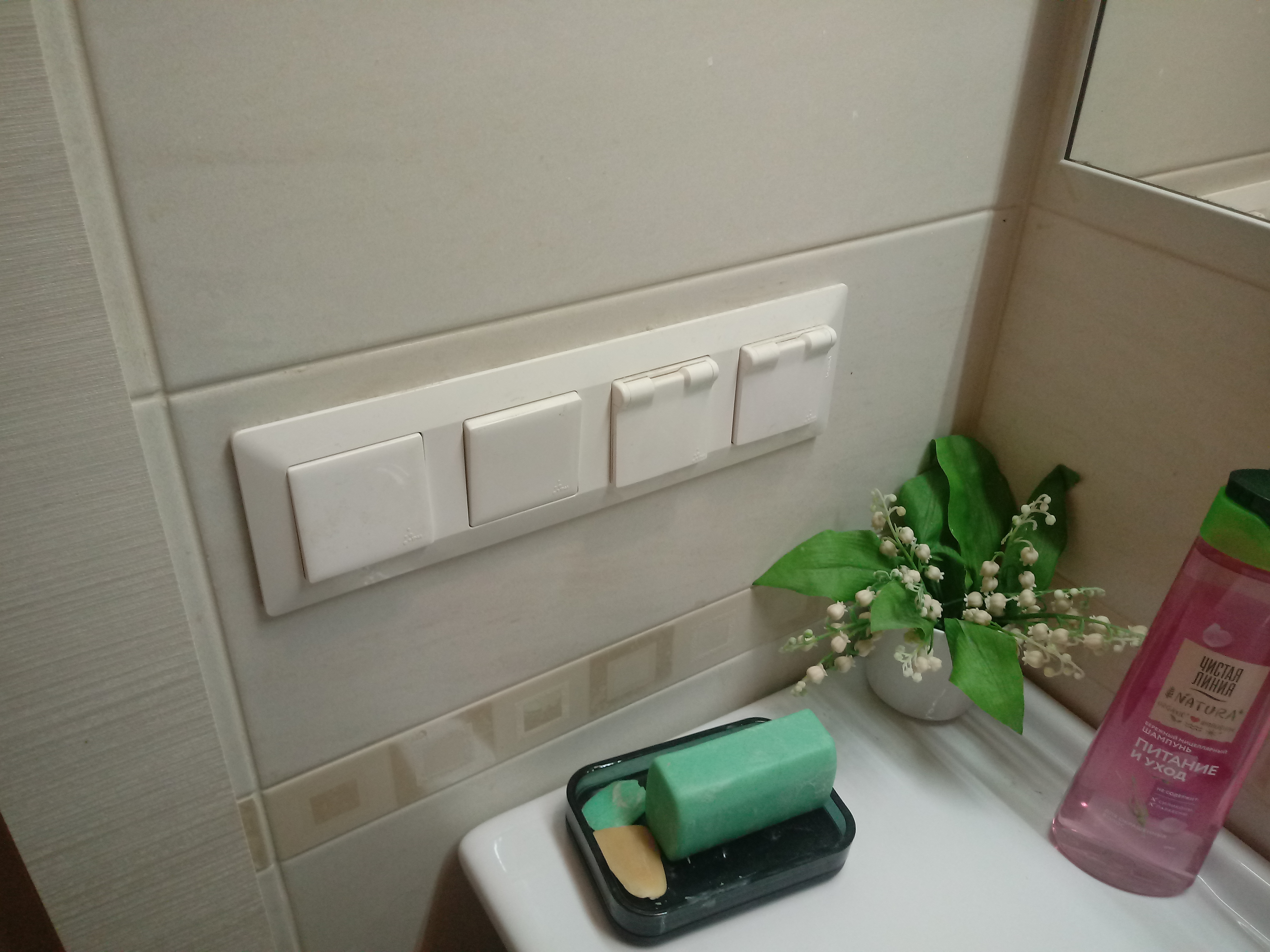

s619, рамки, в том числе для "Мертена", можно подобрать от других производителей. Вот у меня "Мертен", а рамки от какого-то псевдошведского бренда:
Они немного больше, но для меня это не было критично. PS: Вспомнил, "Веркел"!
