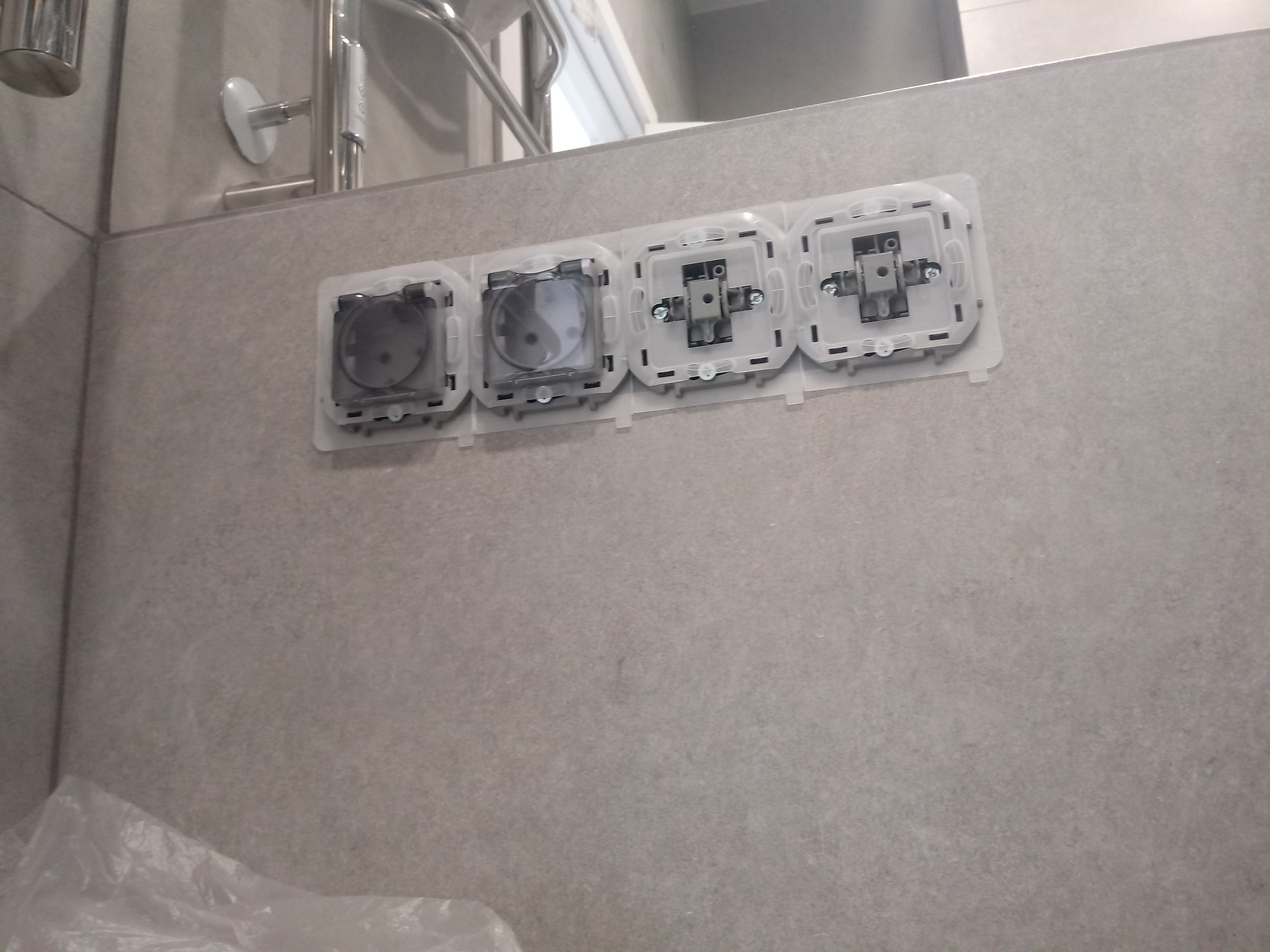

Техподдержка Легранда bureau.moscou@legrand.ru ответила: "Сделать из переключателя кнопочный переключатель невозможно.".( При том что я им описал процесс переделки максимально подробно со ссылкой на видео про Валену.)
BV написал: именно так. А если вы возьмете лейку и будете в них лить струей под напором - что АйПи, что не АйПи - фиолетово - посмотрите их конструкцию.
Лет 7 назад у Подольской звезды Ютуба выдержало лейку душа. Надо промазывать герметиком всё что вызывает сомнения.

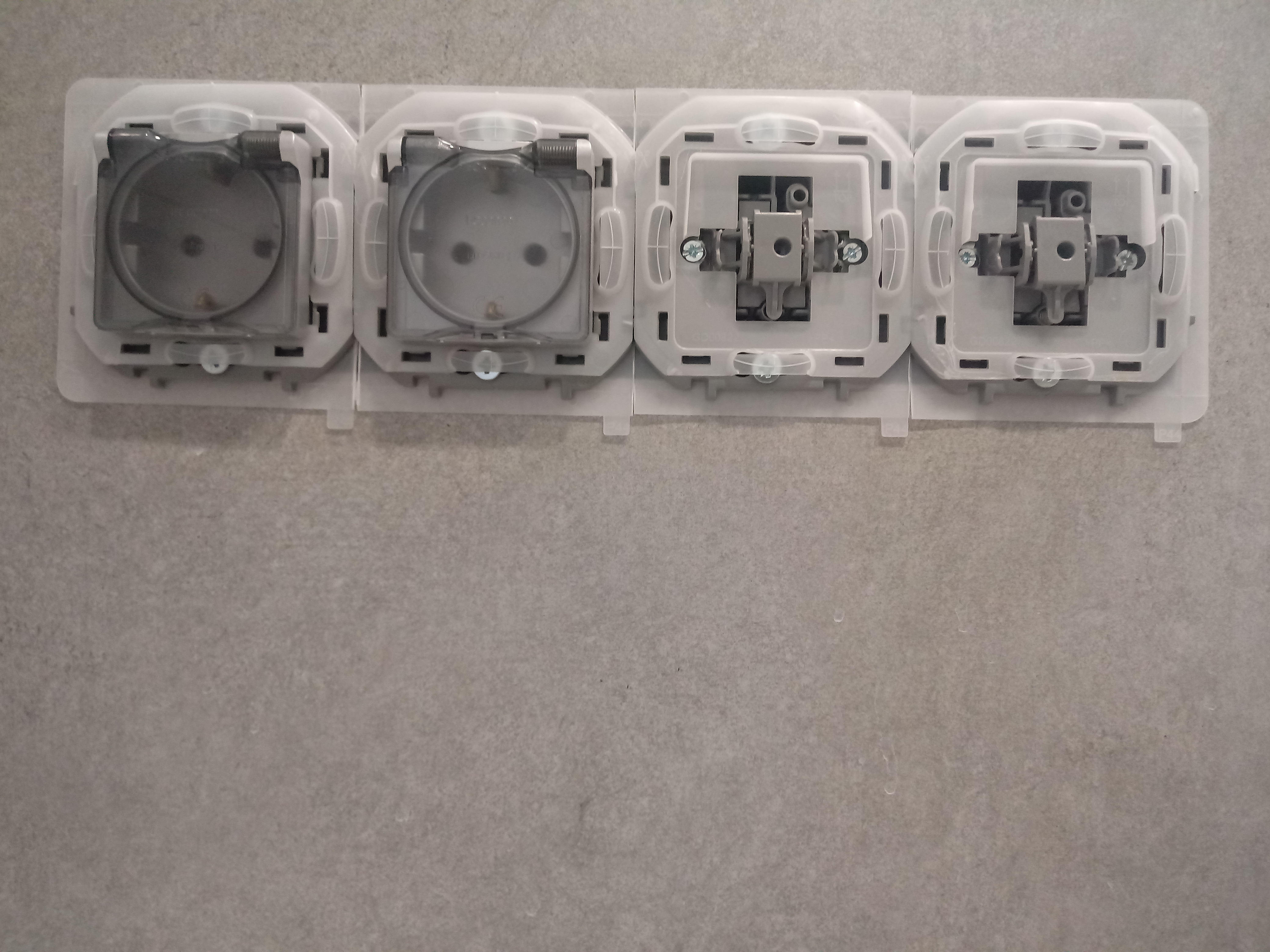

Мой вопрос не в целесообразности тех или иных решений, а непосредственно в поиске простых не элитных серых IP44: выключатель, кнопка, 2 розетки в рамку на 4 поста.

s619 написал: "Сделать из переключателя кнопочный переключатель невозможно.".
ну так купите один и разберите и посмотрите - можно или не можно

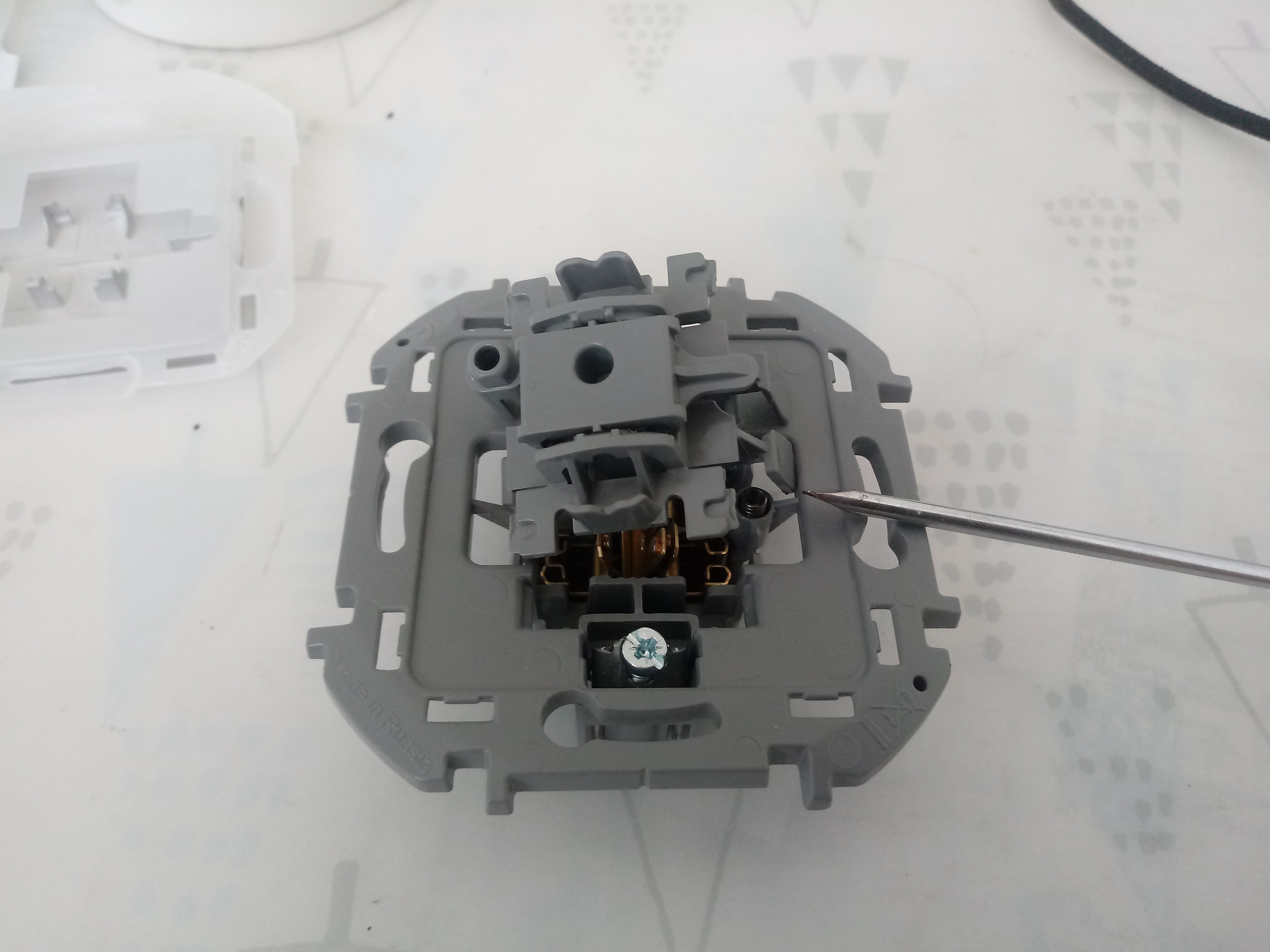

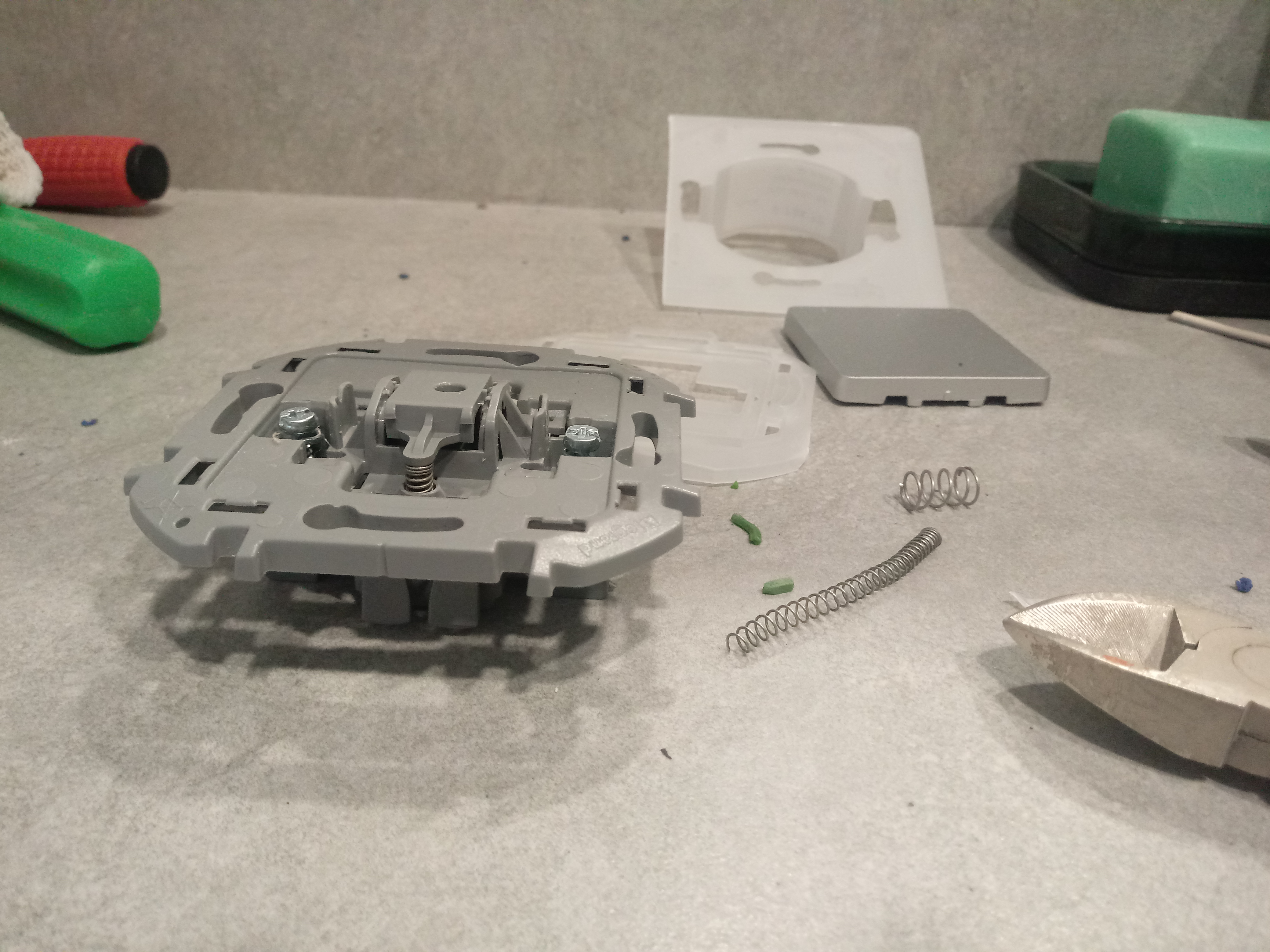

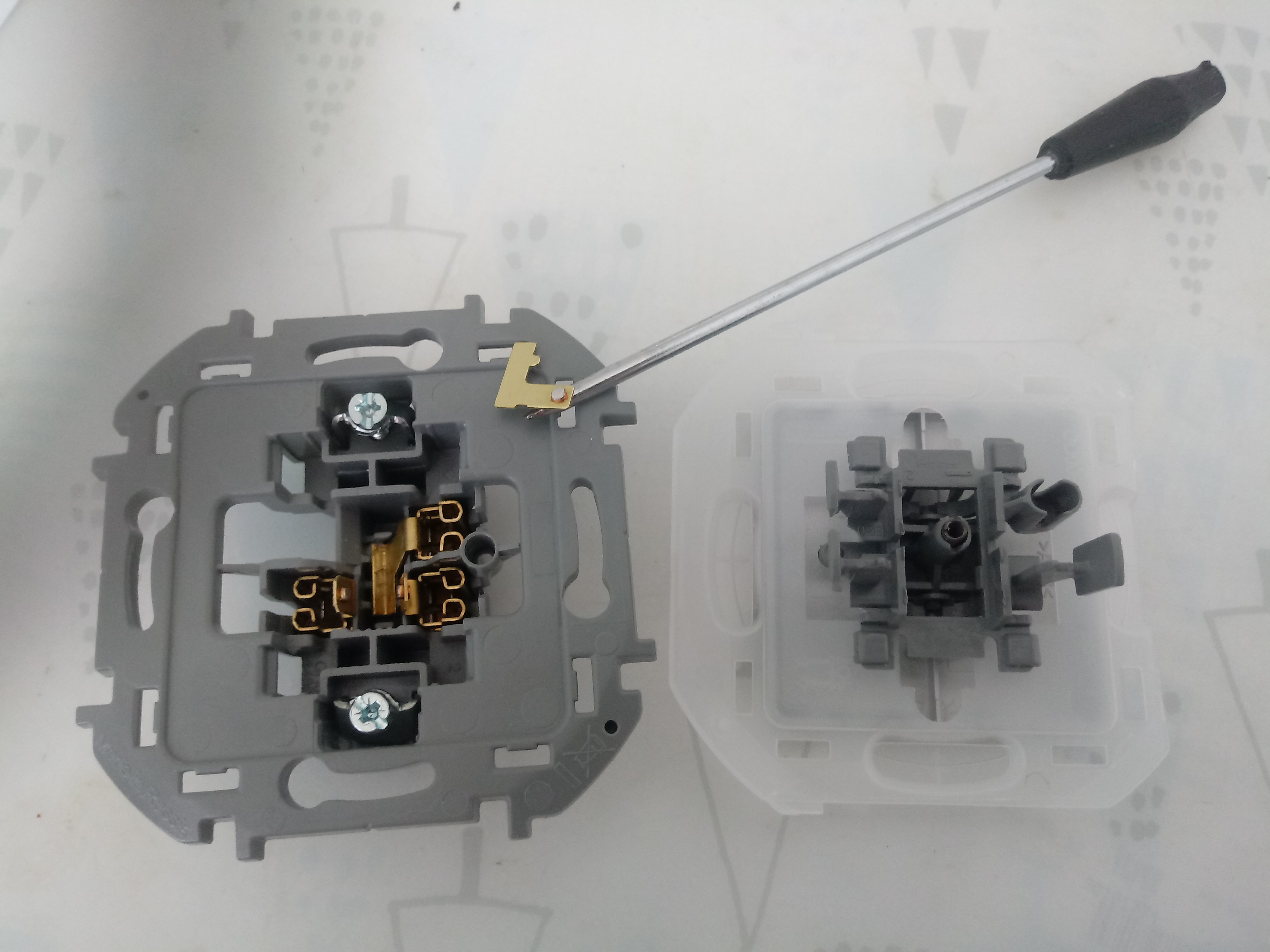

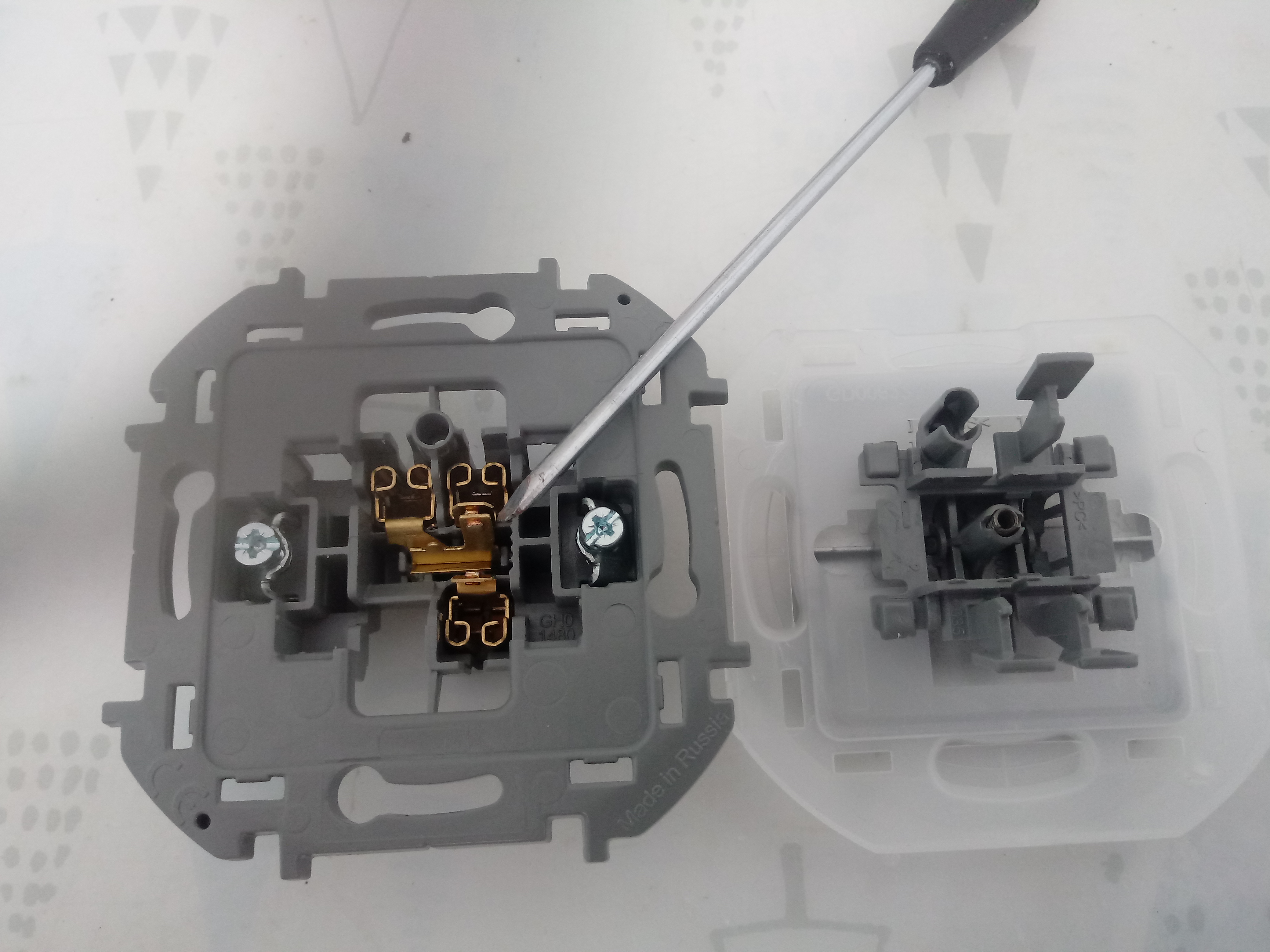

Разобрал Legrand Inspiria 673672 Переключатель одноклавишный IP44. Внутри, как и полагали старожилы форума, есть посадочное гнездо под пружину (диаметр:3мм, длина:10мм) для функции кнопки. Нашёл в запасах подходящую. Обмазывать герметиком не стал - выглядит влагозащищённо. Службе поддержки Легранда минус в карму за незнание своей продукции, а всем кто помогал советами +!)

s619 написал: Разобрал
s619 написал: есть посадочное гнездо под пружину (диаметр:3мм, длина:10мм) для функции кнопки. Нашёл в запасах подходящую.
при некоторой ловкости рук пружина запихивается без разборки выключателя...
