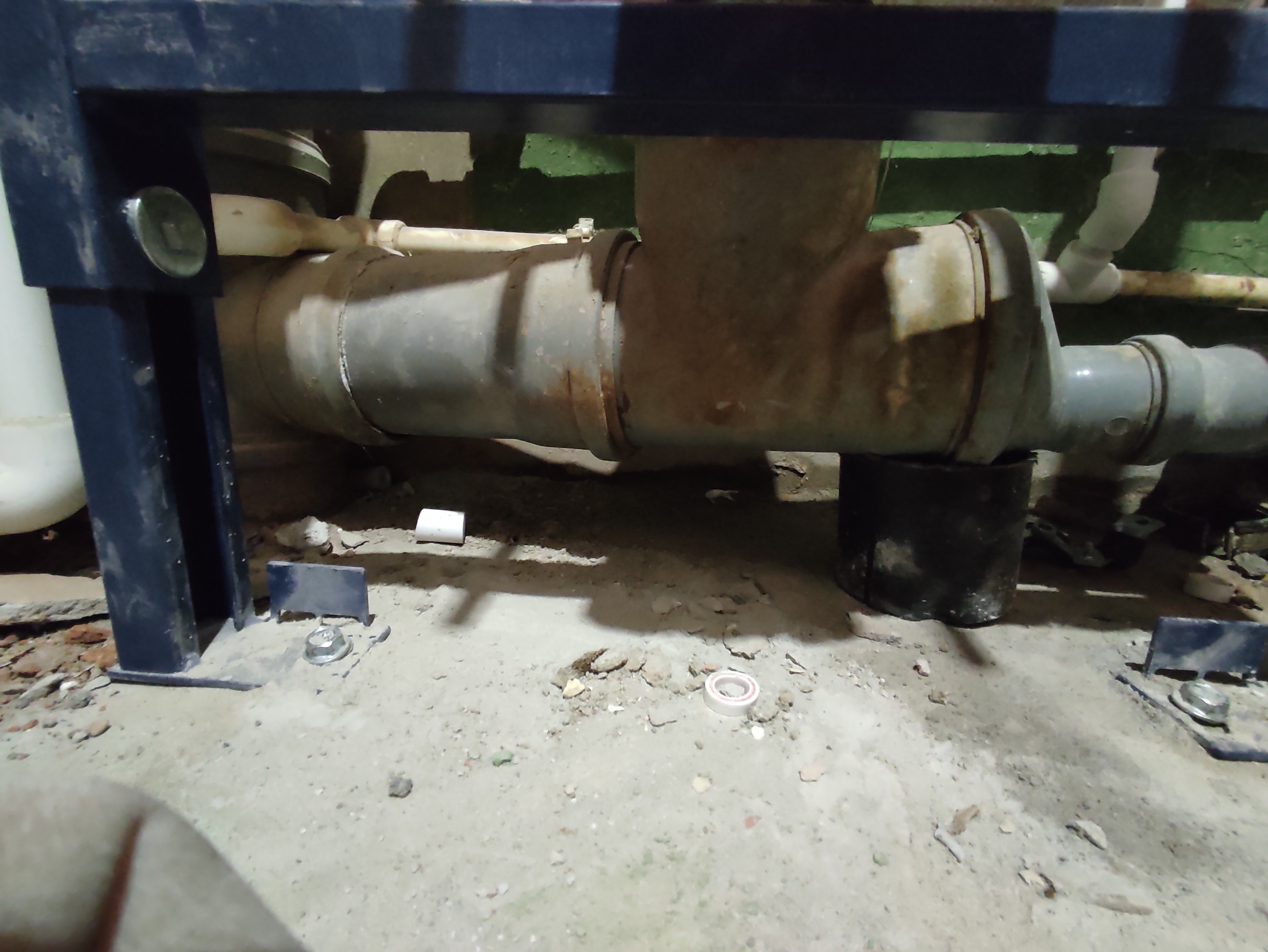

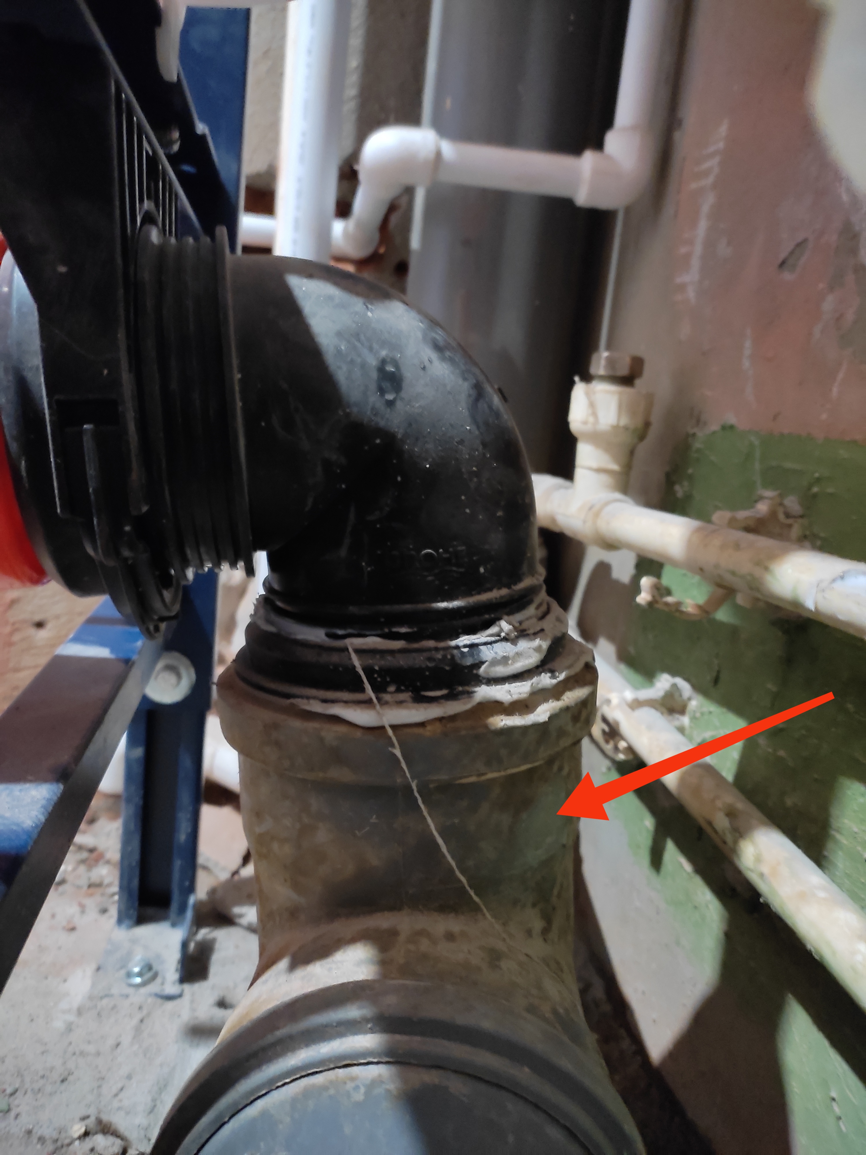

Всем привет. Товарищи помогите советом. В квартире слишком высоко расположен стояк канализации, опустить нет возможности.При установки инсталяции на отметке 100-103см,угловой отвод инсталяции не входит в канализационный тройник.

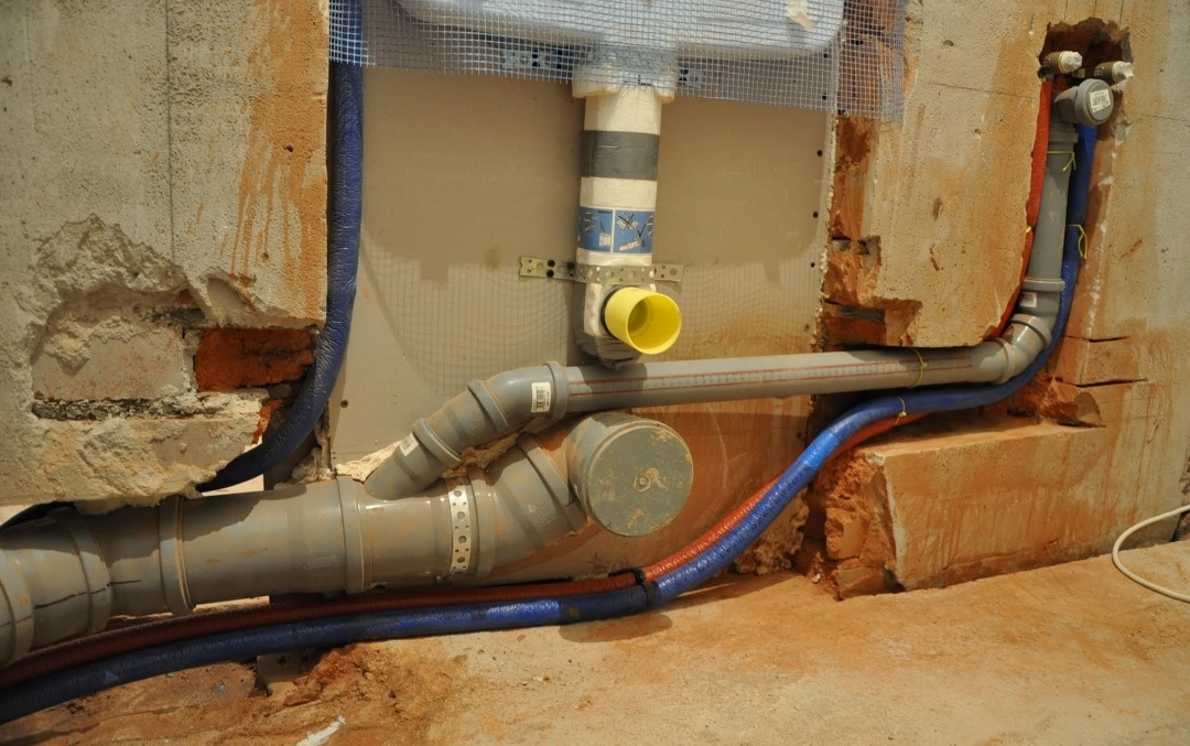

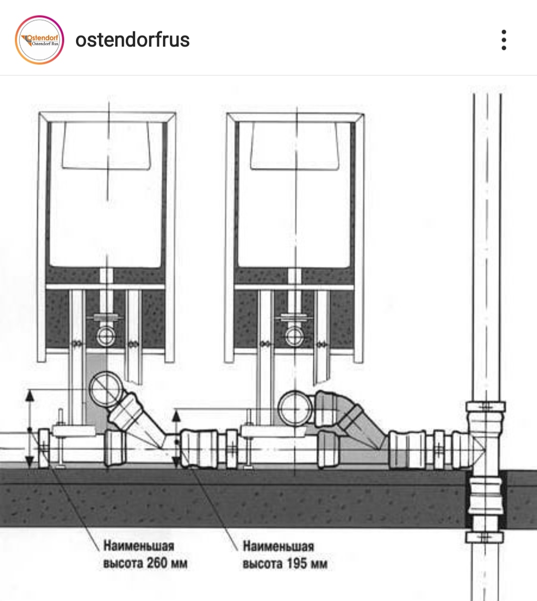

roman.roma.mgn, есть вот такие варианты

22.02.2022 в 12:34:11
