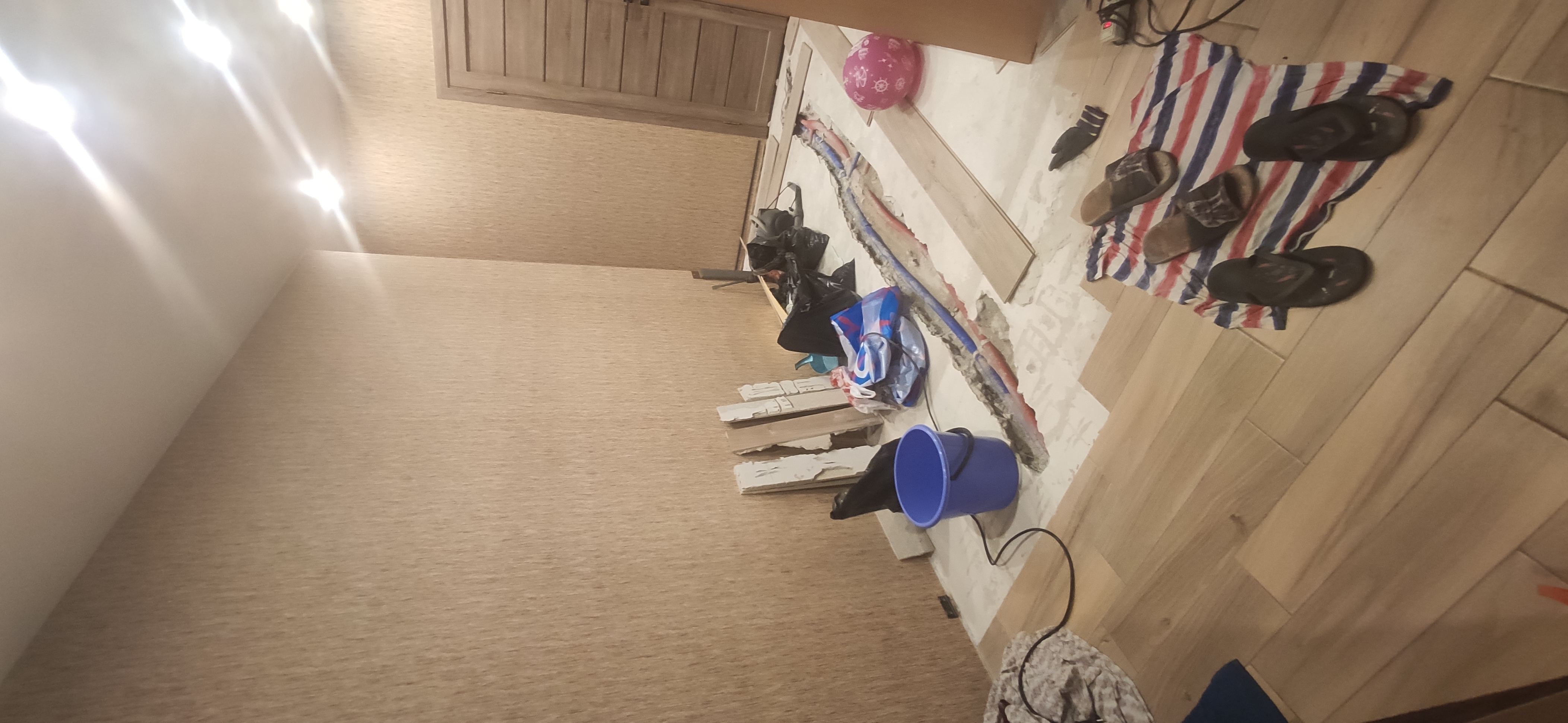

Здравствуйте! В начале года в коридоре вздыбился ламинат. Первичные поиски показали наличие воды в гофре. Вскрыл полы сначала в мокрых местах, а потом и все трубы в коридоре. Вода высохла и исчезла. Течи нет. Искали течь сначала тепловизором, потом опрессовкой потом течеискателем. Система держит свои 10 атмосфер. Качали до 13 - все равно держит. Пришли к выводу что с уличного коридора в гофру капает вода уже давно и в период морозов, когда трубы были особо горячие - вода в гофра начала парить и соответственно выбираться наружу. Это только предположение... На данный момент хочу запенить гофру везде, где это только возможно, потому что менять трубы с гофрой во всей квартире совсем не комильфо. И как-то гидроизолировать всё это. Жду ваших советов. Большое спасибо!
