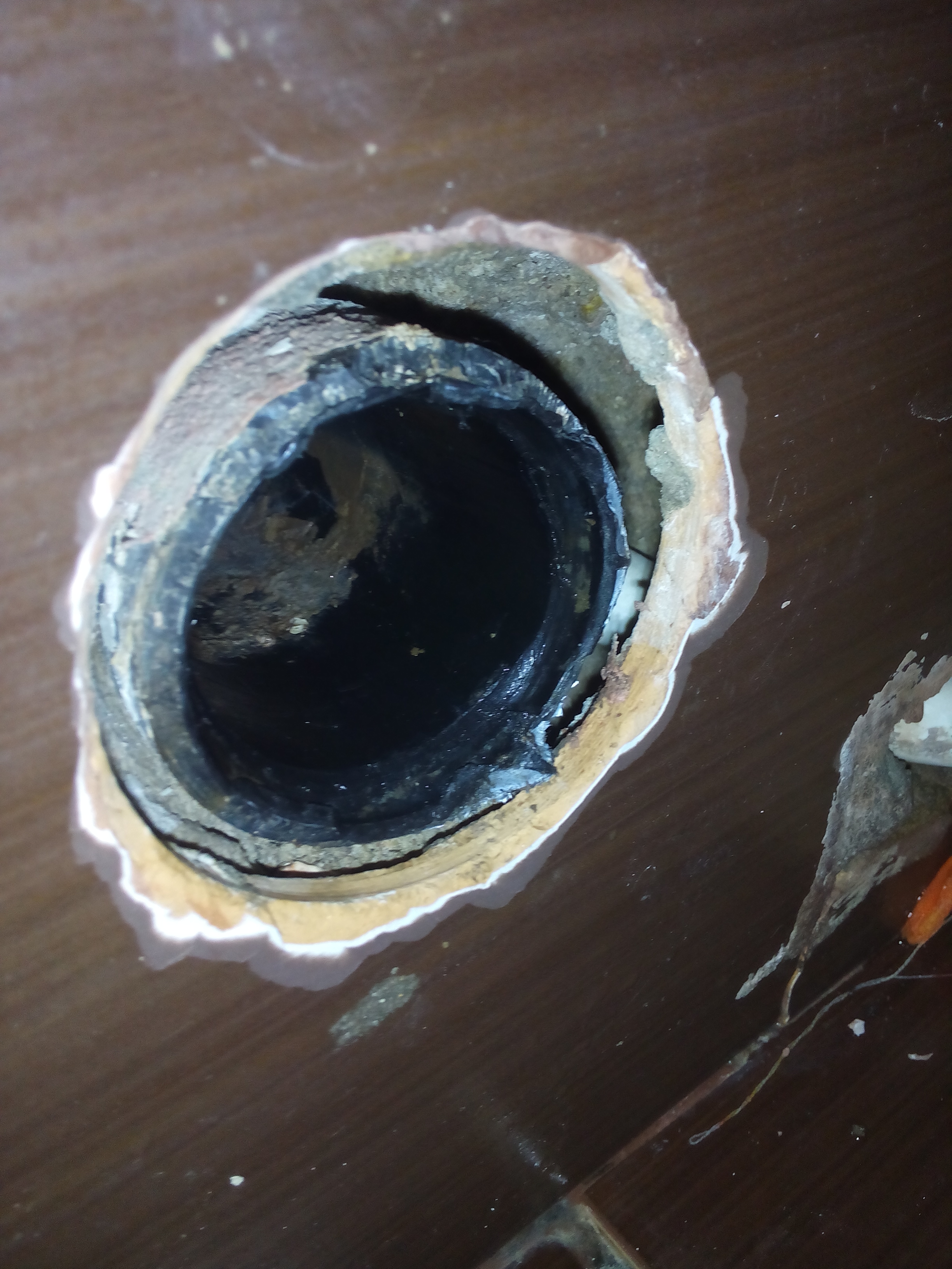

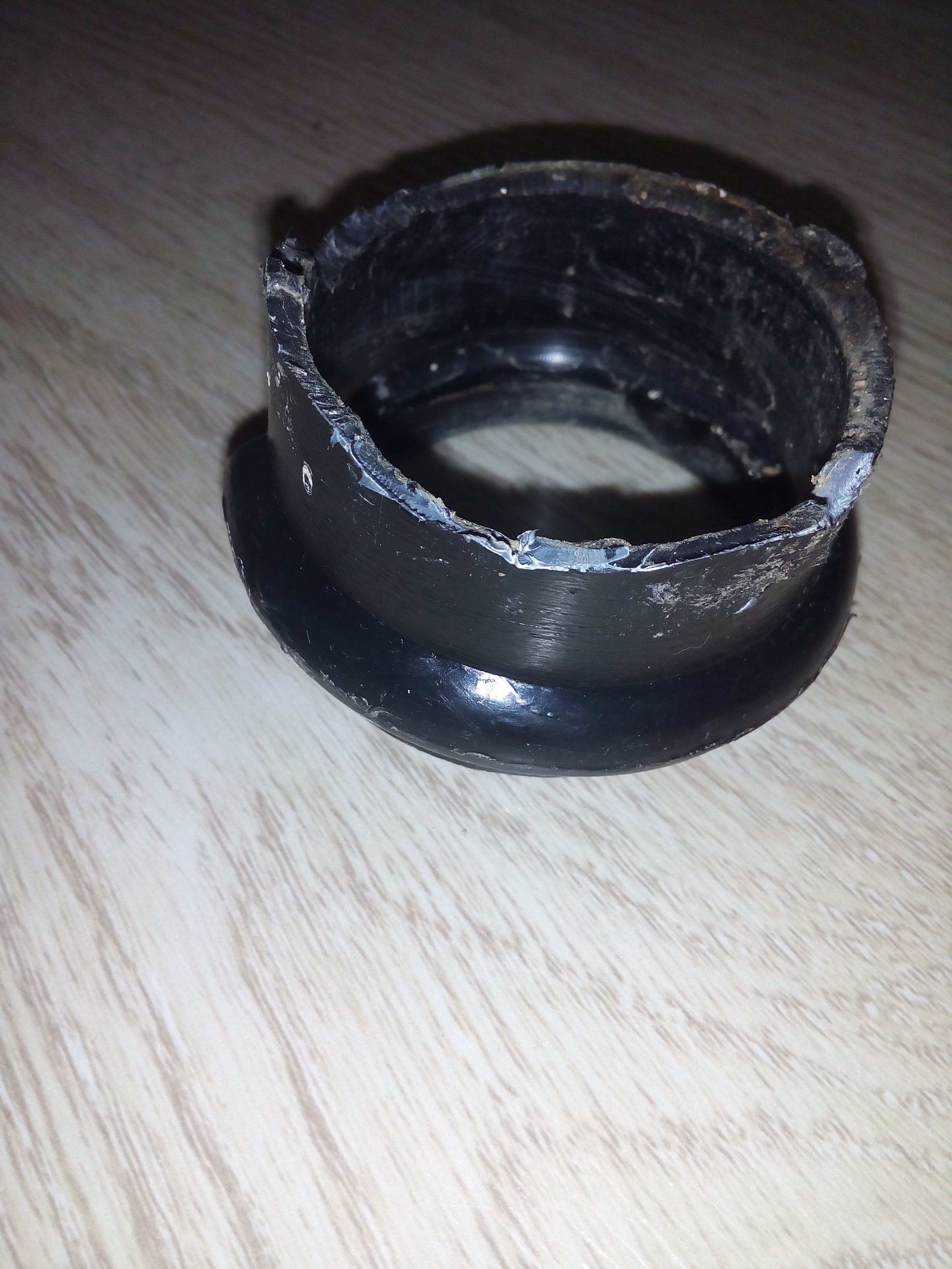

Здравствуйте. Подскажите как можно оперативно устранить такую проблему. Треснула сливная труба в ванне Треснула расширительная часть в которую вставляется уже тройник от слива ванны и раковины. Теперь туда не засунуть уже тройник т.к. там дальше узкая часть. Что можно сделать, подскажите. Диаметр черной трубы(которая треснула) 50 мм. Можно ли туда вставить трубу 40 мм, загерметизировать прокладкой или герметиком и потом уже через переходник поставить тройник 50мм?
Может есть другое решение?

Makintosh написал: Диаметр черной трубы(которая треснула) 50 мм.
может все же 48? И треснул именно потому, что туда пихали 50? ;)
Makintosh написал: герметиком
не имеет адгезии к ПЭ
Makintosh написал: загерметизировать прокладкой
а найдете такую прокладку?
Makintosh написал: Может есть другое решение?
поменять все трубы от стояка на нормальные 50, используя переход 48 на 50

BV написал: поменять все трубы от стояка на нормальные 50, используя переход 48 на 50
Это конечно правильно. Но мне нужно оперативное решение. А вы не подскажите Эта черная труба далеко уходит, она идет внутри чугунной? Т.к. с другой стороны идет чугунная труба

BV написал: может все же 48? И треснул именно потому, что туда пихали 50? ;)
Насколько я понял 50 это условный диаметр а по факту 48 и у тройника тоже.

Makintosh написал:
ч
Makintosh, НЕТ! Это просто ВНЕШНИЙ диаметр. У Вас старый советский стандарт 48/108 назло империалистам :) https://san-detal.ru/perehodnik-s-seroj-na-chjornuju-kanalizaciju-5048-mm-p-312.html/cPath/47_162
У новой диаметры - 32, 40, 50, 75, 90, 110, 150, 160, 200.... У нового тройника диаметр 50 и его пытались сдуру засунуть в отверстие 48, что и привело к катастрофе. Вы далеко не первый это делаете :)

Makintosh написал: как можно оперативно устранить такую проблему. Треснула сливная труба в ванне
Makintosh написал: Это конечно правильно. Но мне нужно оперативное решение.
Makintosh, в вашем случае совет BV - это и есть оперативное решение.
Makintosh написал: Можно ли туда вставить трубу 40 мм
облепите детским пластилином, оконной замазкой - иногда держится долго Или обмотайте СИНЕЙ изолентой 40ю

Makintosh написал: ..Но мне нужно оперативное решение...
Makintosh, насколько я помню, эти трубы неплохо паяются. Можно попробовать разогреть остаток трубы строительным феном, вставить в неё короткий обрезок 50-й трубы с раструбом, а сверху опаять паяльником. Можно ещё вставить резиновую манжету 40х50, а в неё уже 40-ю трубу. Странно, что она у Вас лопнула. Я 9 лет назад менял отцу кухню, просто забил в раструб новую трубу без нагревания - стоит до сих пор без всяких проблем.

Вадим М написал: Можно попробовать разогреть остаток трубы строительным феном, вставить в неё короткий обрезок 50-й трубы с раструбом,
при остывании натянутая труба может треснуть, а натягивать придется немало. Да еще и труба заподлицо в стене.

Греть феном надо не 48 трубу, а 50. Снять фаску внутреннюю на 48 трубе,а на 50- наружную. Смазать хорошо внутреннюю поверхность 48 трубы. Нагреть 50, феном, и вставить сантиметров на пять. После остывания вытащить, смазку снять, и посадить на клей. Что то наподобие tytan classic fix.
Напора в данной трубе нету, держать будет долго.
