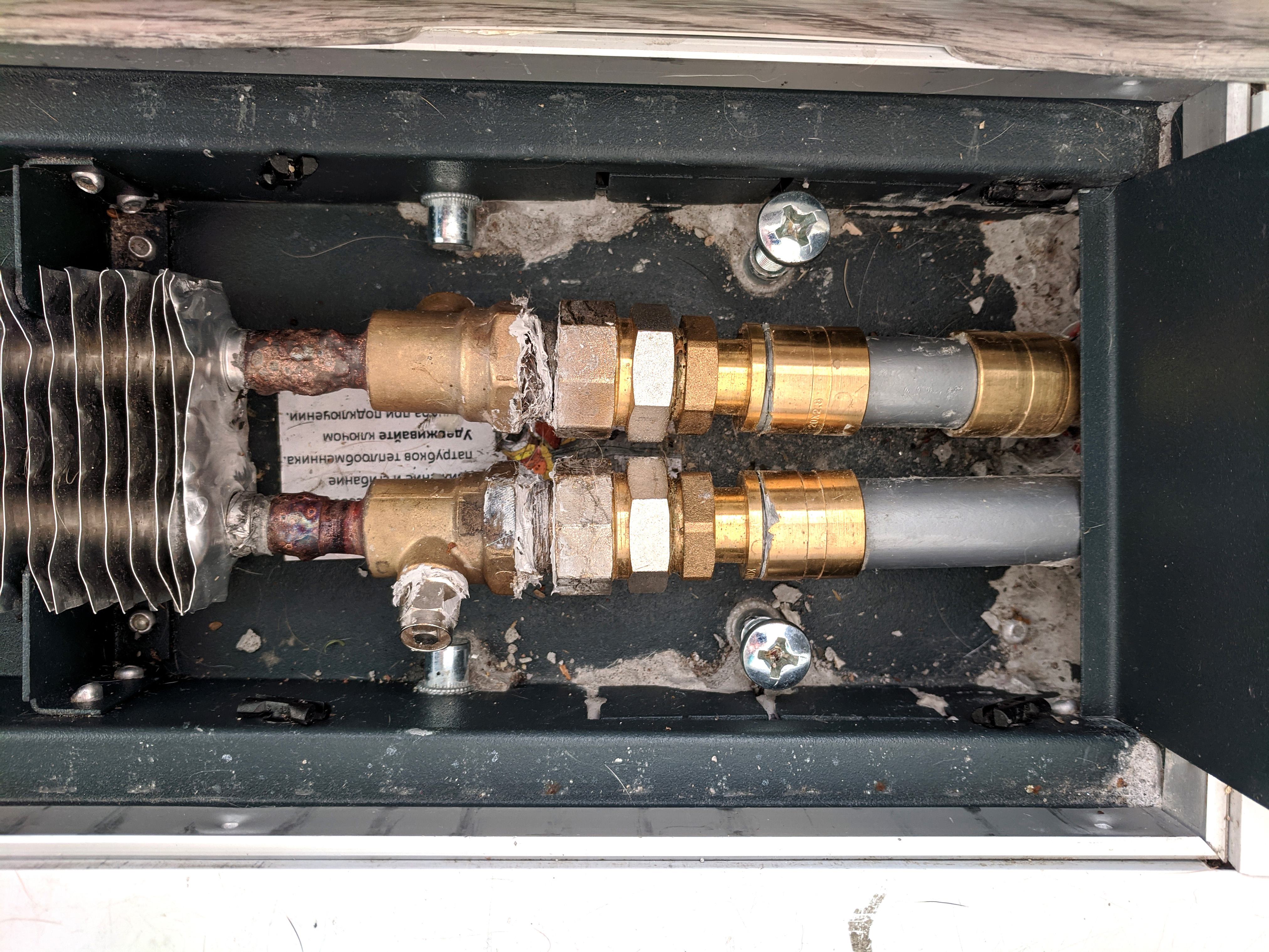

В комнате батарея встроена в пол, сверху решетка. Весь мусор летит туда. Пожили люди с кроликом и в итоге там скопилась куча шерсти и возможно еще какой-то дряни, те кто жил в комнате, хотели почистить батарею, и, вероятно, подняли теплообменник как-то не так или еще что, в общем в итоге сейчас он подтекает (капает с него вода). под теплообменником мусор не убрать, всё размокло и запах уже не очень оттуда.
3 вопроса:
1) как снять теплообменник этот, чтобы почистить его и убрать мусор под ним? Как я понимаю, надо перекрыть как-то воду сначала, потом какие-то из гаек разводным ключом открутить фиксирующие его и снять? Какие именно и как воду перекрыть?
2) Можно ли как-то изменить подключение, чтобы не требовалось каждый раз крутить гайки эти? Может, гибкая подводка какая-то, чтобы можно было поднять просто теплообменник не отключая, но чтобы надежно было или еще что.
3) Как решить вопрос с подтеканием. капает справа где изгибается труба? Нужна сварка или что? Нужно вызывать сантехника для этого?

nifty5, должны быть разъемные соединения и вентили. Возможно сильфонная подводка. Протечку чинить нет смысла, меняйте все трубку

master.msk, а где трубку эту купить? я даже не знаю, что это за конвектор. Покупали квартиру, он уже был. Отдельно можно купить сам теплообменник просто трубку с железками этими и вставить его на место это? А сколько они стоят и где продаются? Ведь не новую батарею целиком покупать?

nifty5 написал: Какие именно
самые широкие, и читать белую табличку!!! Вам - не под силу эта задача.
nifty5 написал: Можно ли как-то изменить подключение,
можно
nifty5 написал: и как воду перекрыть?
где-то там - далеко за кадром
nifty5 написал: Как решить вопрос с подтеканием. капает справа где изгибается труба? Нужна сварка или что?
Отрезать калач. Выправить остатки трубы. Напаять новый калач.
nifty5 написал: Нужно вызывать сантехника для этого?
Да. Если придет из ДЕЗа - снимите видео "вопросы и ответы" :D
PS Конвектор подключал санта-рукожоп

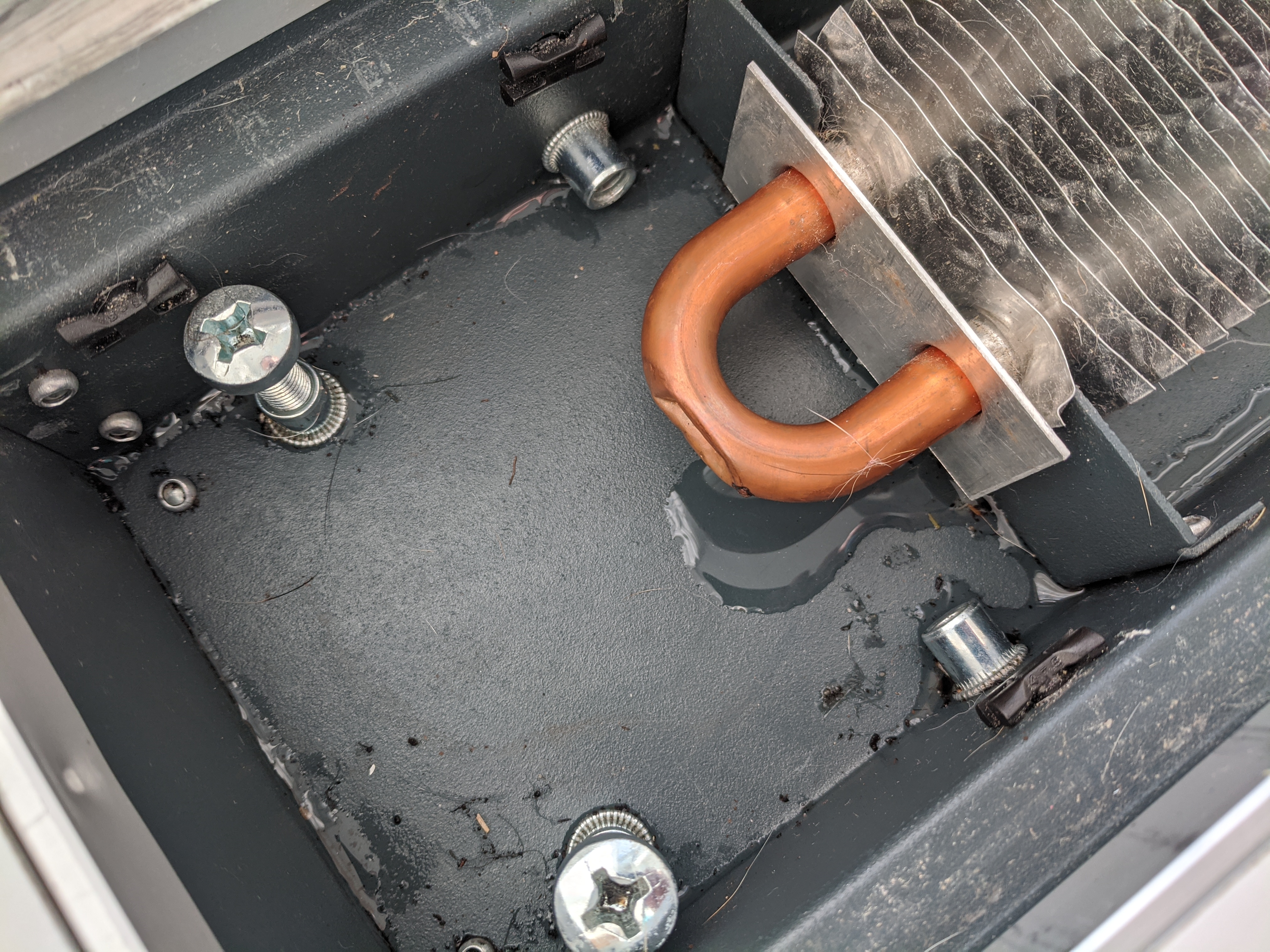

Еще такой вопрос: вот видео заснял, как капает с трубки, но там еще и изо дна водичка прет понемногу... не понял, как так... трубы вроде сухие везде. что это? и что делать с этим?

nifty5, трубка протерлась, похоже подключено во вторичке через кран между отводами на стояке Если так, то смысла нет чинить.

master.msk, не понял... то что трубка течет - это очевидно, но еще из дна просачивается вода (на видео видно). НЕ понял почему нет смысла чинить.. Завтра хотел сантехник приехать и запаять и поставить краны другие. Делать то что-то надо

nifty5 написал: и запаять и поставить краны другие.
Вскрывать все придется, и искать пробитую трубу под конвектором.

nifty5, где фото подключения подводящих труб, фрагменты которых на вашем фото, к стояку отопления? Откуда вообще идут трубы? С этого надо начинать. "В дне" нет источника воды, там точно нечего чинить. Где то затекает в другом месте.

master.msk написал: охоже подключено во вторичке через кран между отводами на стояке
еще - признак - может быть шум при работе конвектора (но не обязательно).
nifty5 написал: НЕ понял почему нет смысла чинить..
если протерлась шламом - то и остальные стенки трубы уже почти как фольга. Просто на поворотах отверстия появляются в первую очередь.
nifty5 написал: Завтра хотел сантехник приехать и запаять
тут надо менять весь калач - поворот, и если при его отрезании стенки будут тонкие - то менять весь нагреватель, иначе может потечь в любую минуту в другом месте.
nifty5 написал: но еще из дна просачивается вода (на видео видно)
надо перекрыть трубы к нагревателю в конвекторе, и опрессовать повышенным давлением каждую отдельно. Если разводка без коллектора, а то, что было от застройщика - то сначала прессовать всю систему, потом отдельно подачу и обратку, перекрыв краны на радиаторах
