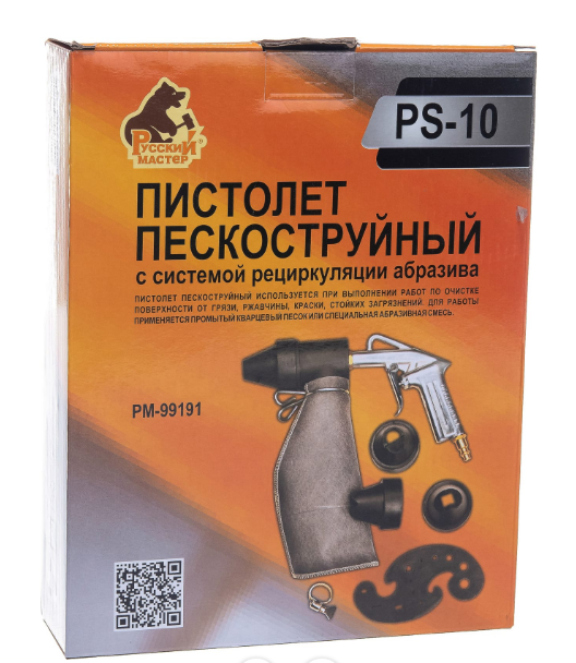

Есть у меня самодельный компрессор, делал специально под пескоструй https://www.vseinstrumenti.ru/instrument/pnevmoinstrument/pnevmopistolety/peskostrujnye/russkij-master/ps-10-rm-99191/ Работает система отлично, состоит компрессор из огнетушителя на 2 литра, насоса "беркут" и регулятора рабочего давления и основное реле давления. Всё как всегда у меня просто и гениально ))). Нагнетаю давление в резервуар 10атм., выставляю рабочие давление 3атм. и спокойно работаю, Если не верите могу фотку приложить. Прикупил обдувочный пистолет но время работы скромное, так продуть разово что-то, потому как нужное рабочие давление около 5атм. Но всё равно даже при своей мобильности, если уж очень понадобится то можно взять всю систему + авто АКБ 60Ач допустим и отойти от мастерской то даже моя скромная система совсем не удобна для таких перемещений. А что говорить об серьёзных агрегатах да то что только в мастерской возможно или совсем рядом с ней работать.

lap070, у меня два компрессора, и крашу я более 10 лет. После фразы "ресивер 2л" и "беркут" (максимум 120 на входе) далее читать нет смысла. Для покраски надо минимум 320л/мин, и ресивер 50л. При дюзе 2.0 пистолет выдувает все это за 3-4 минуты. Если краска хорошая типа шервуд или литтлгрин, то дюза 2,5 и 1-2 минуты. Вот для таких случаев я компрессоры цепляю паровозиком, чтобы хоть как-то нормально красить. При этом, на соседнем форуме есть мои фото по покраске труб отопления. Там беркут-15, и аэрограф (ему надо 30-40л). И десяток метров труб я красил целый день. Ситуация была без выхода, отрубили ээ. И ехать до того объекта 4 часа.... Я цеплял беркут к авто аккуму, и красил. Проклял все....

Значит невнимательно читали. В самой первой строчке было описано предназначение данной системы о покраски ни слова не было сказано. Изучая данный вопрос в своё время я уяснил многие нюансы но сознательно пошёл на риск так как производитель пистолета обещал рабочее давление в районе 3-4 бар. И принцип работы данного пистолета таков что при заявленном расходе 350л/м мне двух литрового ресивера вполне хватало бы. Практика показала что в принципе я был прав и система работает должным образом. Второе основное предназначение данной компрессионной установки это автомобильный антикор. Там требуемое давление ещё ниже я выставляю в районе 2 атм. P.S. Антикоры если что разные бывают про Мовиль в данном случаи речь не идёт.
