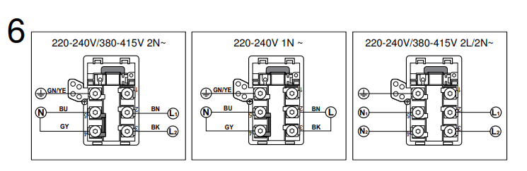

Здравствуйте, имеется варочная панель бош PIE631FB1E. К сожелению не подведён кабель нужново сечения. Но есть доступ к 2 кабелям 3 х 2.5. Можно ли подключить панели используя третий способ из рисунка (2L/2N) ? Сети в квартире однофазная.

radu101, Только по среднему варианту . При этом концы кабелей заходящие в щит, на автомат и нулевую шину должны быть опрессованы попарно .

dokar написал: Только по среднему варианту .
Не соглашусь: третий вариант предпочтительнее, поскольку не так зависит от качества исполнения.
radu101 написал: Но есть доступ к 2 кабелям 3 х 2.5. Можно ли подключить панели используя третий способ из рисунка (2L/2N) ? Сети в квартире однофазная.
Со стороны щитка оба кабеля потребуется подключить к одному четырёхполюсному автомату 16А. Или к двухполюсному, если отключать только фазу.
Не к двум автоматам - именно к одному.

потребуется подключить к одному четырёхполюсному автомату 16А. ВТБ!, Что за бред ? третий вариант ВТБ!, Если смотреть слева направо, то это двухфазное подключение . )))

dokar написал: Что за бред ?
Бред как бред, что не так? :D
dokar написал: Если смотреть слева направо, то это двухфазное подключение . )))
Вы перемычку на втором рисунке видите?
