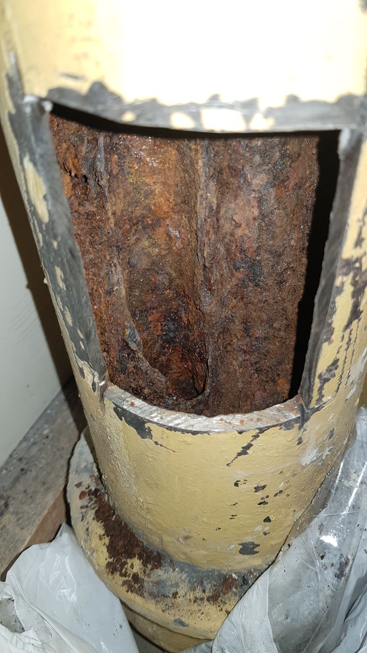

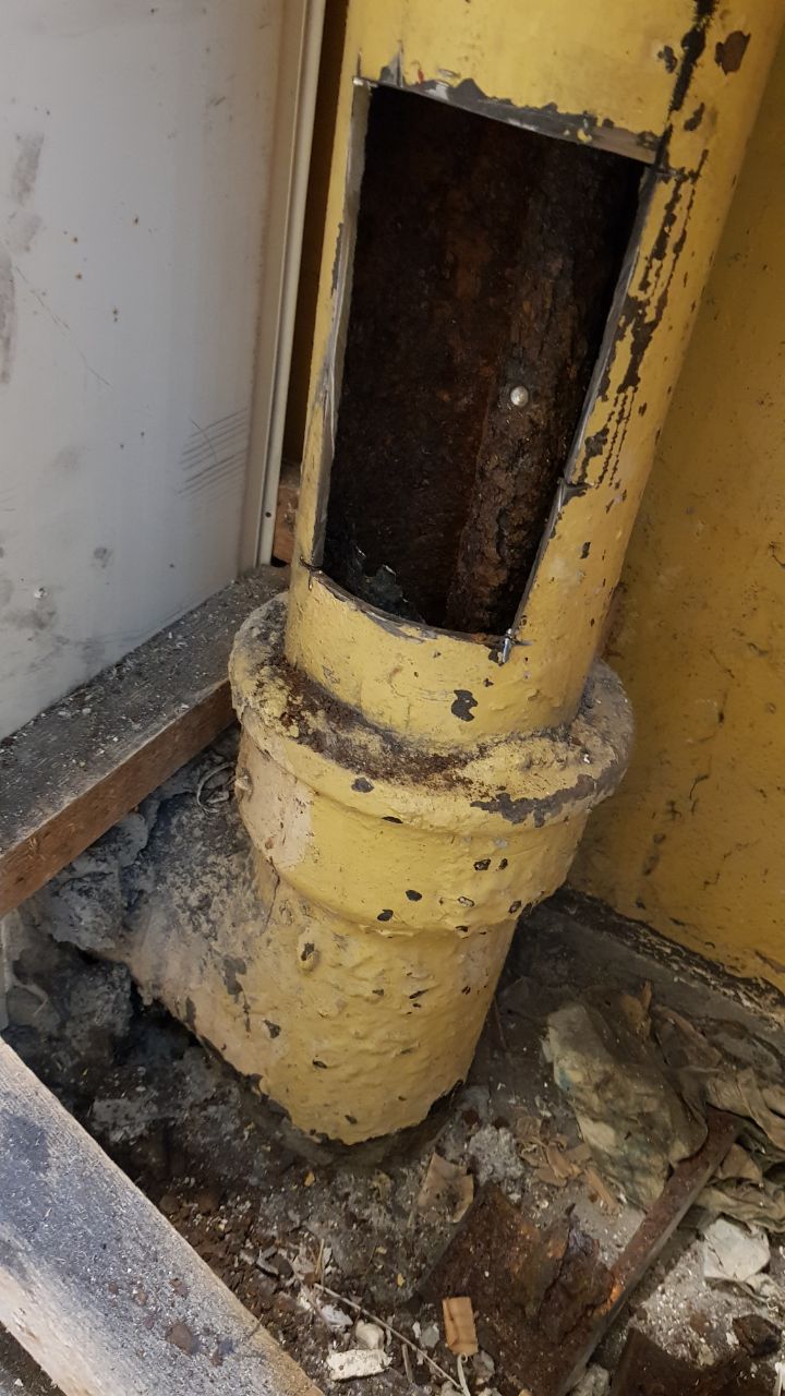

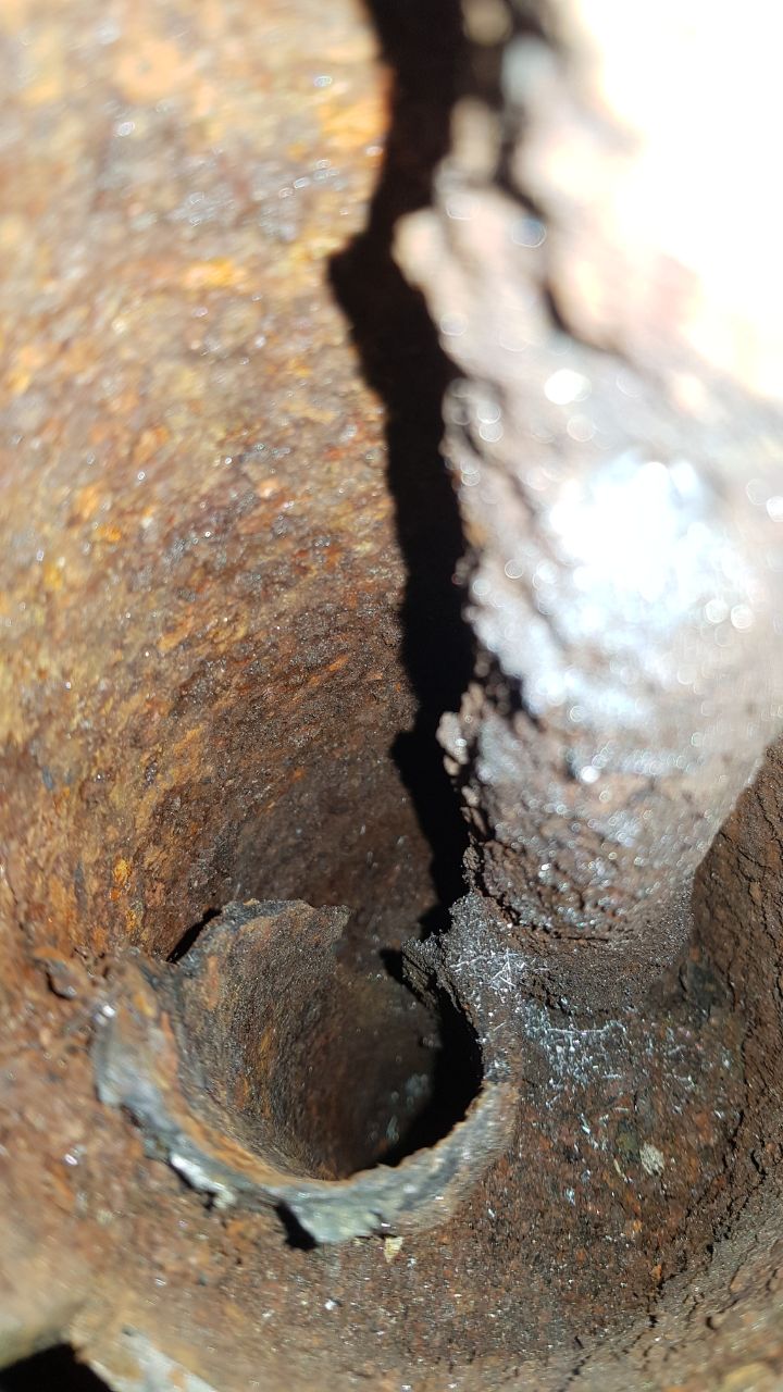

Дом 70 годов, фановый стояк забит, сосет из гидрозатворов, вскрыли фановую трубу 100мм на последнем этаже, перед угловым соединением внутри трубы остатки какого-то клапана, слева труба, справа как будто арматура (просверлить не смогли ее насквозь).
Если лить воду в трубу слева - уходит быстро, но тяги нет, и шпилькой не пройти. Что можно сделать? Как вообще выглядит этот клапан, кто ни будь может описать?
Ниже чаканки срезать рискованно, если лопнет чугун придется разбивать пол. Пробовать просверлить трубу (слева) насквозь?

Некоторое время назад пытались с крыши прочистить стояк. Трубой. Она завязла. Взялись за арматуру. Повторилась история. На этом закончили.

GAP5, как там было на самом деле-не имеет значения. Надо прочищать стояк и убирать трубу с арматурой.

Пробуйте повращать то, что кажется арматурой. Или газовым ключом, или просверлив сквозное отверстие штырем. Если поддается, расшатать и поднять, зафиксировать чтобы не мешалась. Может и тросом на крышу вытянуть. Открывается пространство для маневров с остатками трубы.

Вытянуть с крыши домкратом. Главное в стояк не упустить.

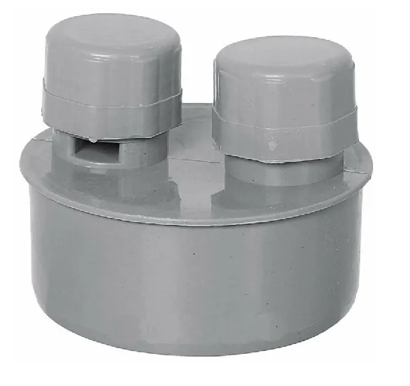

Безуспешно. Какие наиболее производительные клапаны (аэраторы) под 110мм существуют (только на впуск, без выпуска избыточного давления, чтобы не было запаха)?
Поставили такой (из того, что был в наличии), слышно как работает, но все равно из туалетов и сифонов тянет и снижается уровень.
Нашел McAlpine 110 мм прозрачный со смещением MRAA1-CLEAR - заявлено 48литров\мин. Стоит такой взять или есть лучше варианты? Если ставить через редукционный переходник (110>50>110) эффективность не пострадает?
