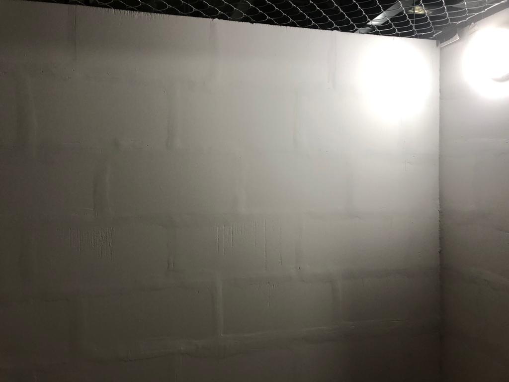

Всем привет! Кладовое помещение на -2 этаже жилого комплекса. Требуется защитить крышу от проникновения посторонних лиц.

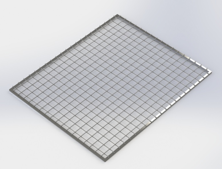

Продумал сварную конструкцию из уголка и арматуры (см. картинку). Материал: Уголок 32х32х4 Арматура 10 мм
Примерный вес стальной конструкции около 70 кг. Состав стен: 1 стена монолитная 3 стены из пазогребневой плиты толщиной 70 мм

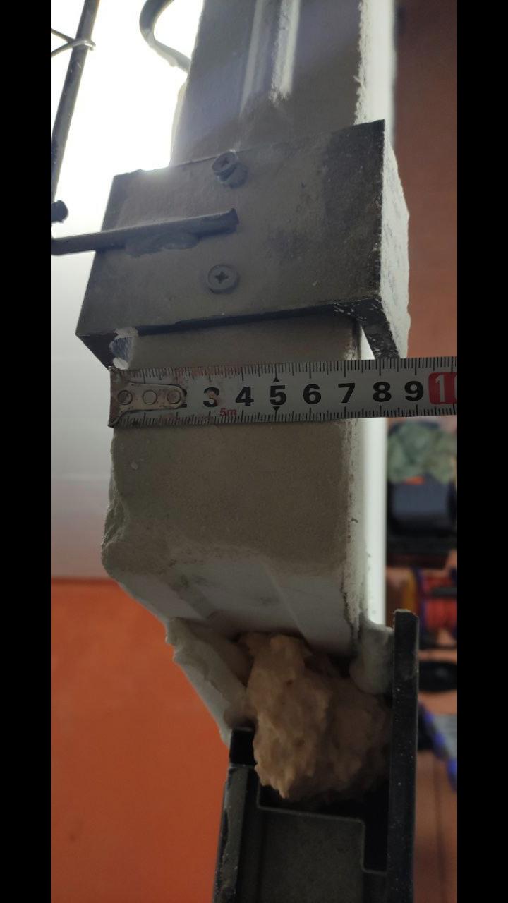

Подскажите, пожалуйста, как лучше всего закрепиться к пазогребневой плите? Так как крепиться придется максимально близко к краю, то боюсь, что блок просто лопнет от распорного дюбеля, что делать?

brth написал: крепиться придется максимально близко к краю
крепитесь ближе к центру - в чем проблема ? странная конструкция , видимо она самая ценная в этой кладовке ? утащат на металл :)

fhntv, высота от пола до конца блоков где-то 2.2 м, хотелось бы более менее сохранить высоту помещения. В кладовке планируется хранить много чего, от сезонных колес до инструмента

По периметру решётки можно приварить "уши" из стальной полосы произвольной длины, штук несколько. И уже через них произвести крепление подальше от края простенка.

если нет оперативной реакции на проникновение - решетку срежут болторезом за 15 минут а если есть реакция - проще поставить джиэсэм сигналку с обьемником, тот же сапсан
