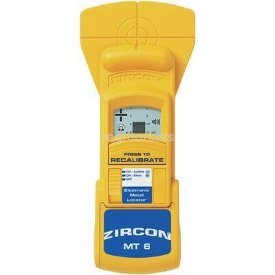

AKI написал: поскольку я сильно против резки арматуры в стенах МКД, то перед резкой детектор арматуры работает
Это верно. Я тоже, некогда (году в 2005-ом), весьма чувствительно ощутив собственным карманом последствия пренебрежения детектором (хорошие коронки-то - дороги), как-то резко заинтересовался темой. Результатом стало приобретение детектора Zircon M-150, вот такой
И с той поры, перед каждой разметкой, обязательно проверяю места сверления на арматуру. Если она там есть, то стараюсь скорректировать место. Ну, а когда не удается, увы, приходится болгарку в дело пускать. Бывало и так, что заказчик упёртый и никакие доводы и нормативы на него не влияли.

zvezdopad написал: Zircon M-150
Много лет использую БОШ GMS120. Одно время планировал заказать Walabot. Но сейчас цены мягко говоря долбанутые.

AKI, Это да, цены - конские. Вот, Ziron нынче стоит впечатляюще. Если БОШ GMS120 около 8 тыр, то Zircon MT 6 - меньше, чем за 25 тыр я не видел. Впрочем, я его и в те, древние годы покупал за 250 баксов.
