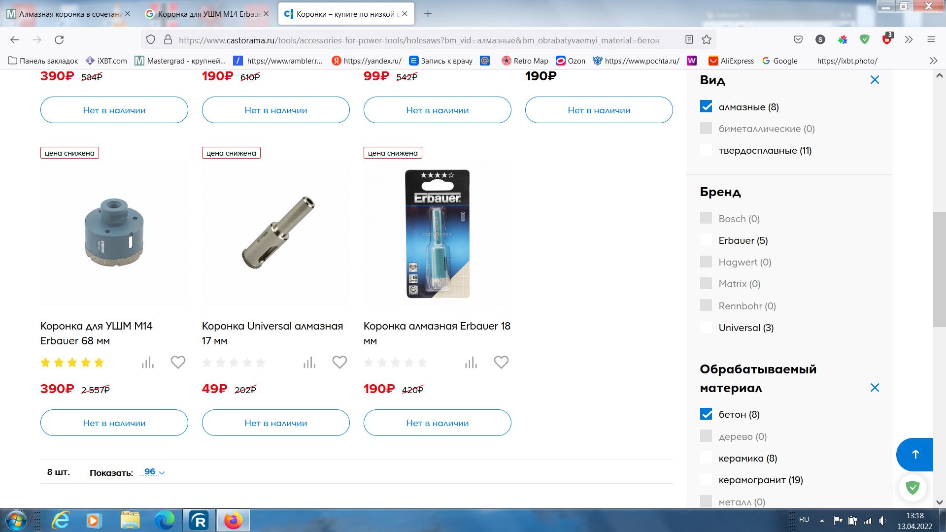

Уважаемые господа Увидел в Инет-магазине Касторама вот такую штуку - "Коронка для УШМ M14 Erbauer 68 мм". Что наводит меня на мысль об использовании УШМ для этой коронки. А разве угловые скорости УШМ позволяют работать с такой коронкой? Не сгорит-ли она как спичка на скорости 10000 об.мин? И вообще, насколько удобно использовать УШМ для коронок? Мне кажется, даже ровно держать, что-бы не клинило коронку - непросто? С другой-же стороны, дрели для алмазного бурения - высокообротистые (2000 об.мин), дорогие. Как я понял, многие используют с алмазными коронками обычные плюсовые перфораторы? С макс. оборотами - примерно возле 1000?

zvezdopad написал: Увидел в Инет-магазине Касторама вот такую штуку - "Коронка для УШМ M14 Erbauer 68 мм"
Это коронка для плитки/КГ. С соответствующим ресурсом, скоростью работы и ограничениями. Резать ей панель стены до первой арматуры, да еще с такой ценой... про пылищу (болгарку быстро уделает) - даже не упоминаю.

AKI, Вот как? Благодарю, тогда понятно. Однако, на сайте магазина я точно ставил галку в графе "бетон" и открывается страница с 3-мя коронками.
Впрочем, вы правы, цена коронки может говорить за себя. Если вы имеет опыт работы с алмазными коронками, то возможно поможете с выбором конкретной? В расчёте на стандартные ж/бетонные панели в панельном-же доме? Т.е. стена с арматурой (обычно, на глубине подрозетника - 4-5 мм арматура). И насчёт возможности работы с перфоратором в безударном режиме. Т.е. хватит-ли 1000 (примерно) об.мин? Или следует покупать высокооборотистую дрель?

zvezdopad написал: на сайте магазина я точно ставил галку в графе "бетон" и открывается страница с 3-мя коронками.
разбирать косяки интернет продаванов - последнее чем я хотел бы заниматься.
Ибо: коронки с напылением/наклейкой/гальваникой - для плитки/КГ/стекла. С небольшим ресурсом и небольшой тепловой/механической нагрузкой на абразив. Коронки с напайкой алмазных сегментов - для резки (в т.ч.) стеновых панелей. С большой нагрузкой/ресурсом.
