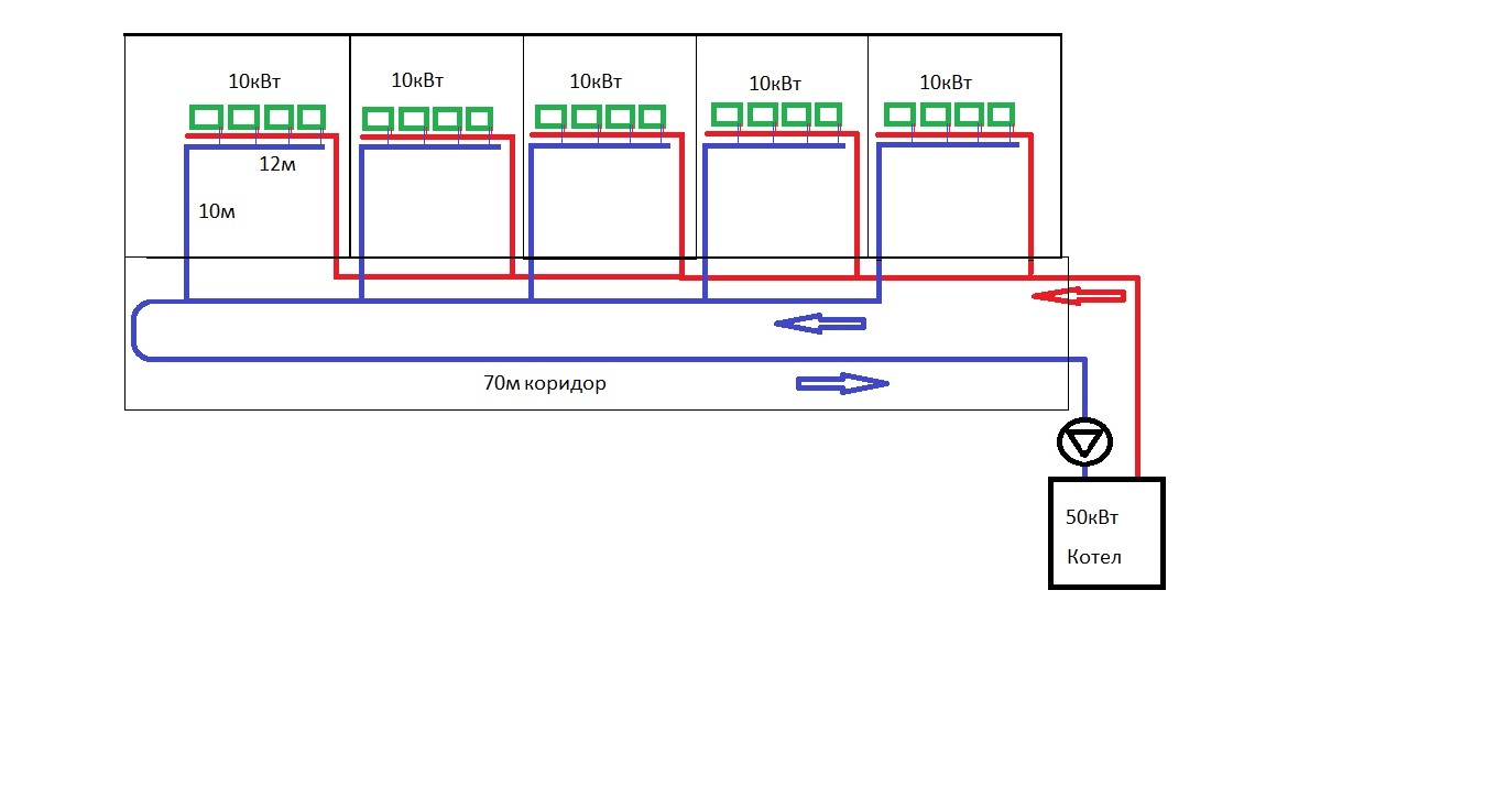

Уважаемые форумчане. Поделитесь, пожалуйста, своим мнением - будет ли работать такая схема. Пристройка в 1 этаж 10м х 70м, длинный коридор вдоль всей пристройки, от которого входы в 5 одинаковых помещений. Котельная расположена в торце. Теплопотери и подаваемая мощность примерно 50кВт. Есть желание сделать двухтрубную систему по схеме Тихельмана. И разводку в каждом помещении также по схеме Тихельмана. Так вообще работает? Есть ли сложности с балансировкой малых петель? Какие то очевидные "подводные камни"?

Artem_Kl написал: Есть ли сложности с балансировкой малых петель
По-хорошему никакая балансировка не должна требоваться. Просто подводку к отопительным приборам нужно выполнить диаметром поменьше, а всё остальное - побольше. Я когда-то прикидывал похожее: "среднепотолочный" расчёт
