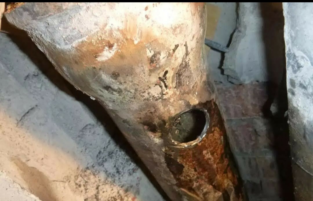

Вот какая задачка нарисовалась: 1.Есть выход старой канализации, отлитый в чугуне, на первом этаже здания без подвала.(см.рис.) 2.Есть новый унитаз за стеной. Как подключиться к этому стояку как можно ближе к полу?

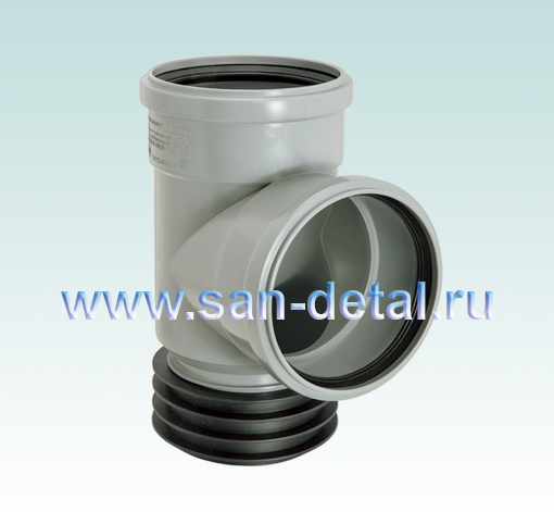

Max706, Этажей сколько сверху? У вас горловина чугуна уже развалилась. Срезать под корень расчистить и поставить такое. Ставится и на срезанный чугун.цена правда кусается.

Max706 - в данном случае алмазная коронка ДУ 50 (либо их пару штук) и чугунная седёлка 110х50 будут вашими лучшими друзьями

Hitgher, Сверху всего один этаж, пока необитаемый. Такое - то что надо. Если влезет в обрезанный чугун, цены этому не будет. Осталось найти.

21.04.2022 в 17:16:37
Max706, Если Москва как в вашем профиле, без проблем. Пишите в личку ссылку дам
