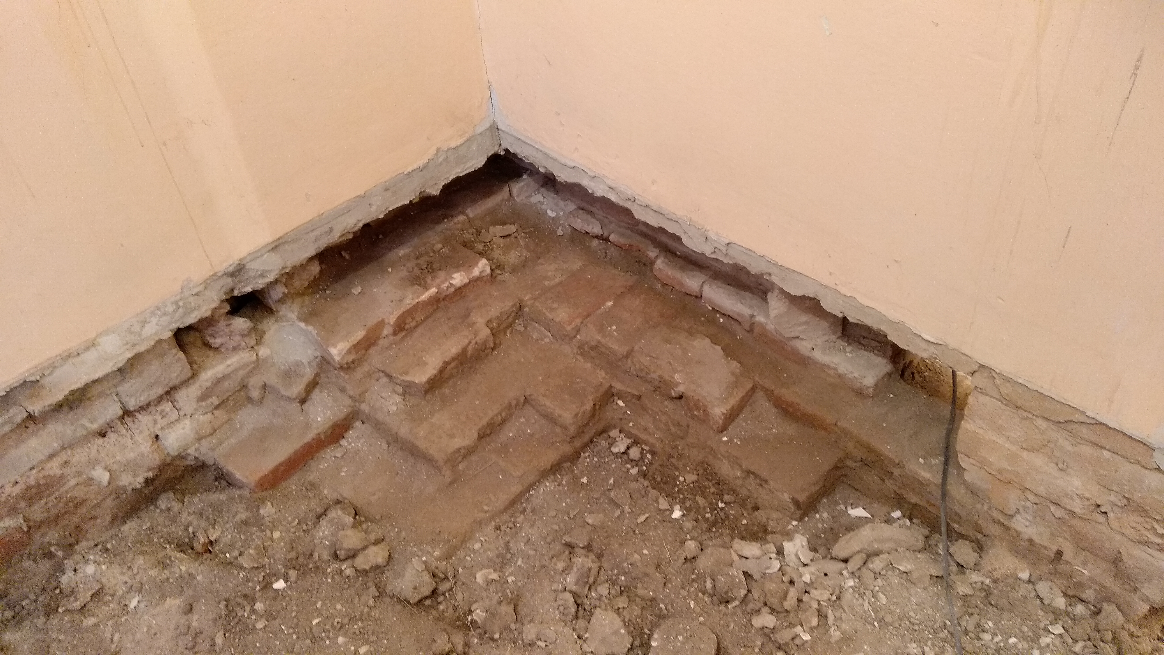

Алексей Пeтрoв написал: Естественно опорные столбики будут переделаны с фундаментом
если вы хотите их закопать, то это не естественно, а НЕестественно. Так не делают - это лишняя глупая работа.

Грэй, а как делают? Кирпичи на голом грунте проваливаются. Хоть с трамбовкой хоть нет.

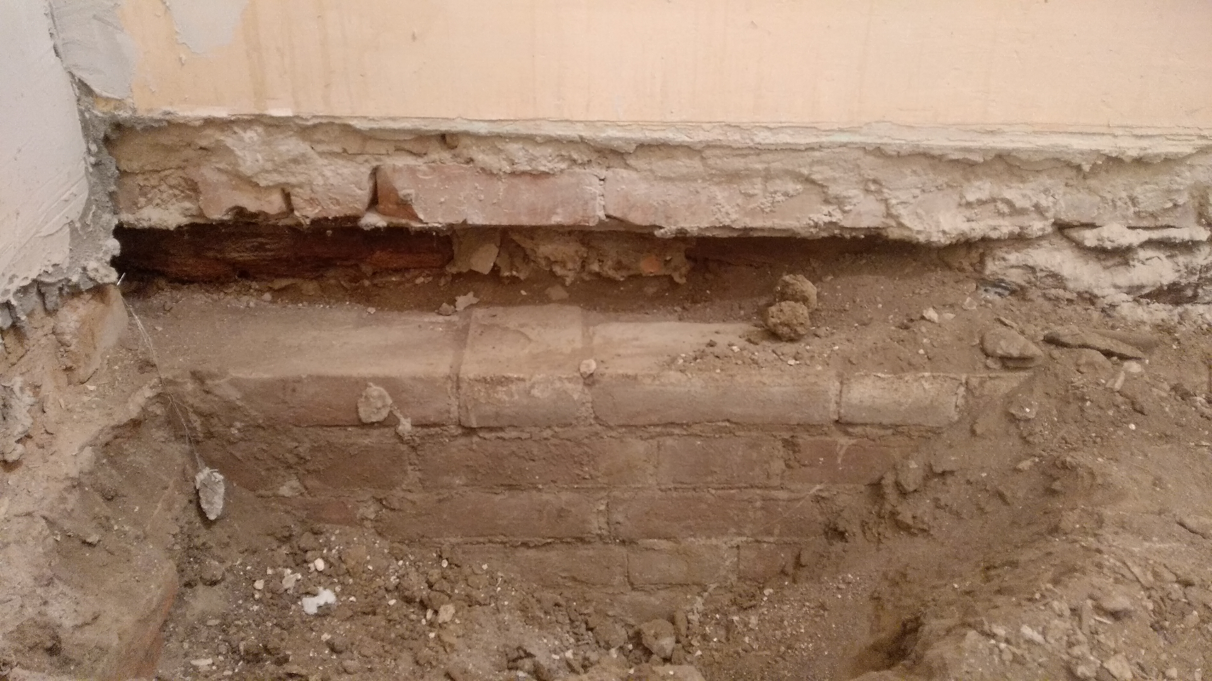

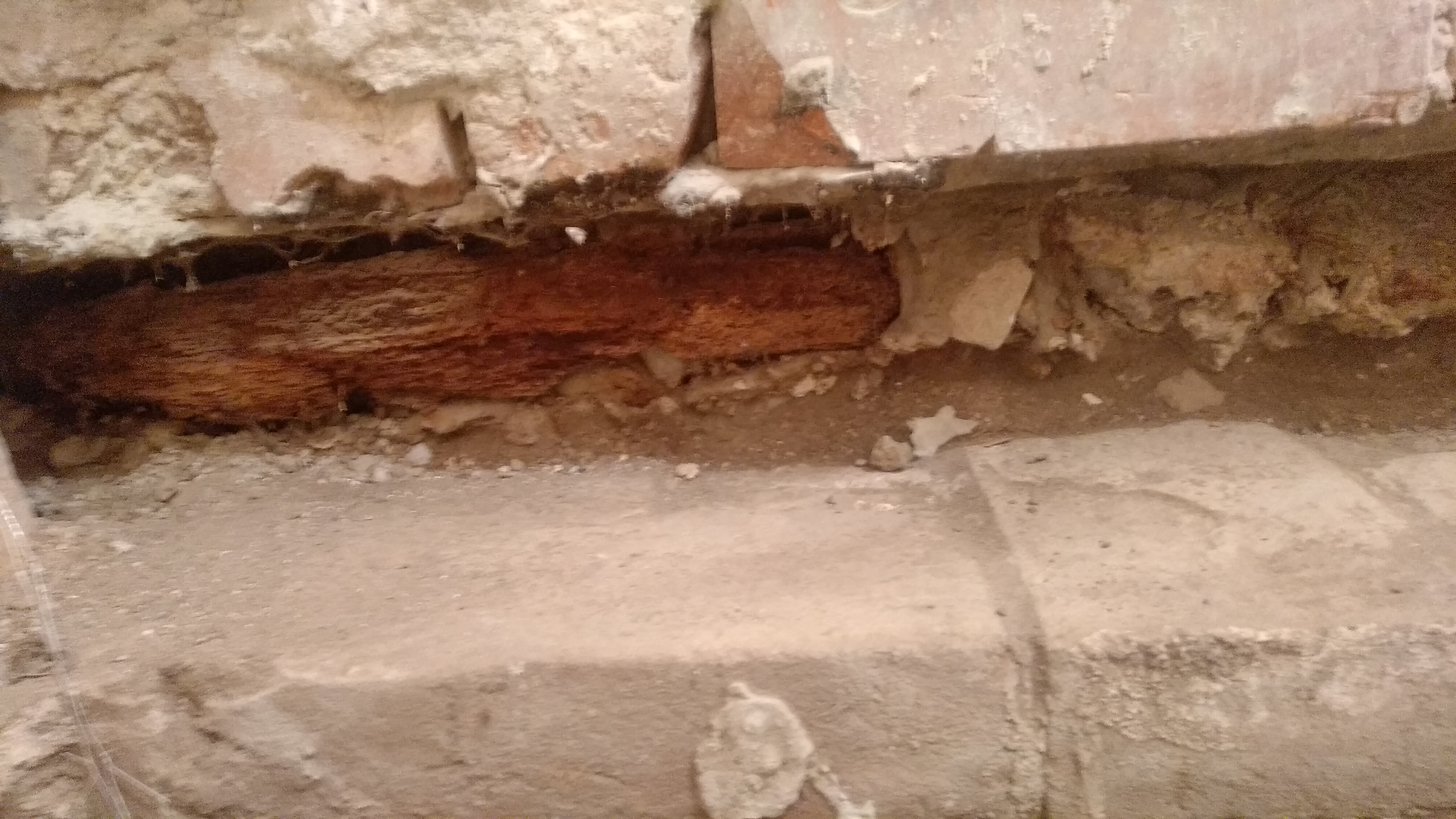

А вот это, что за утраченные технологии? Фундамент с сухим цоколем с хорошей кладкой. На всём этом стоит просмолённое бревно на котором лежит ряд кирпичей и дальше стена состоит из всякого мусора.

Алексей Пeтрoв написал: Кирпичи на голом грунте проваливаются. Хоть с трамбовкой хоть нет.
откуда вы знаете, вы разве строитель? вы часто разбираете провалившиеся полы, с трамбовкой, и без? Кстати, у вас неправильный грунт. Ваш грунт неутрамбован, вы слишком легко его копаете.

Грэй, какой будет ваш совет? Имею то , что имею.

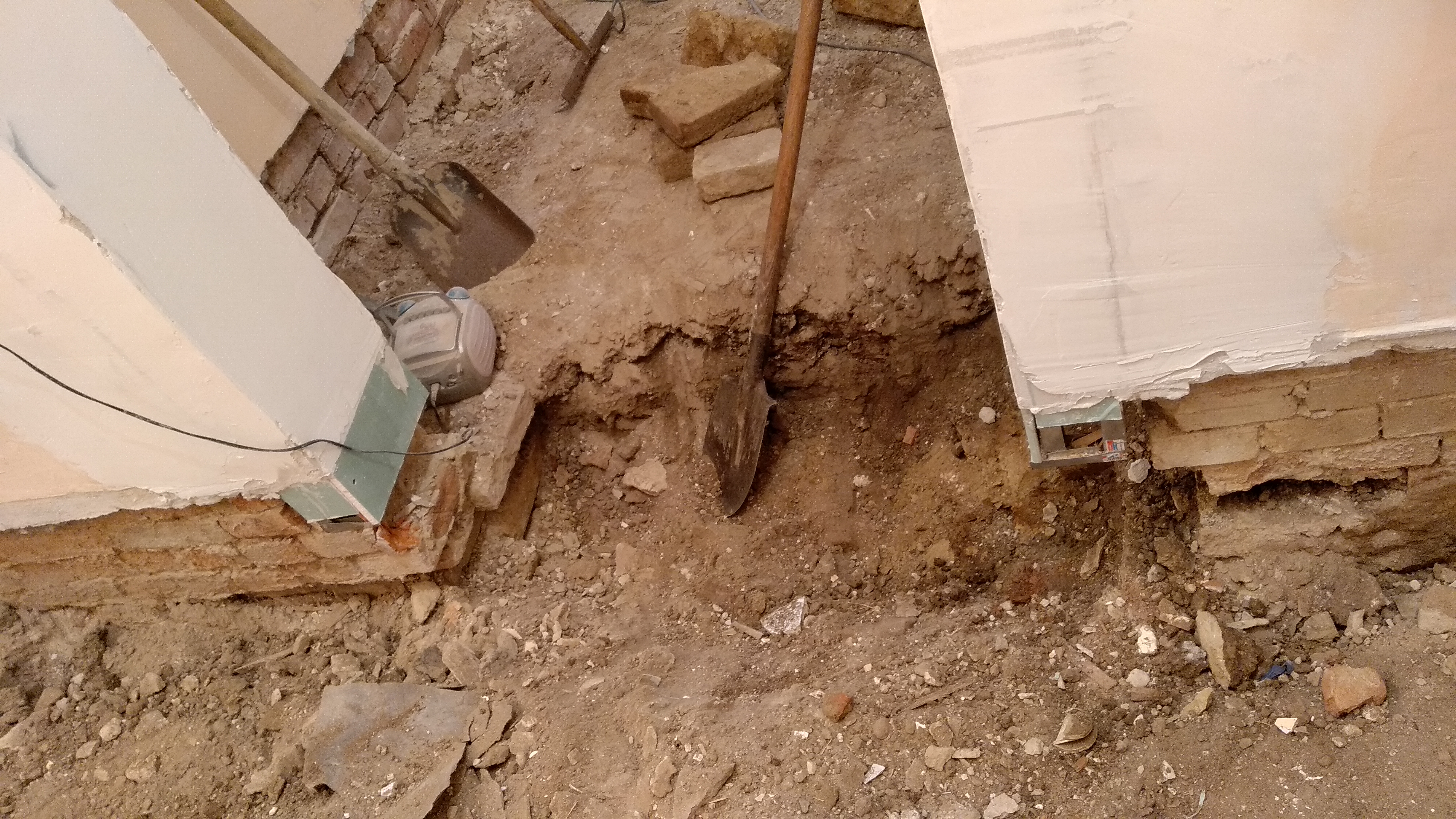

Под арочным дверным проёмом провалился полностью фундамент. Снял ряда 4 кирпича под землёй. Не опасно ли это для верхней части проема уложенного в клин?
pool
pool
Регистрация: 03.08.2006
Сообщений: 7520
31.05.2022 в 19:44:19
В пределах самого проёма - ничего страшного. А вот под простенком надо бы восстановить опору.
Ну и как во всём. Правильно делать - довольно сложно - копать, песок - бетон - камень в расклин за несколько заходов или на ремонтные (расширяющиеся или с нулевой усадкой) цпс-смеси. Реально же делаем - по обстоятельствам и доступности материалов.

pool написал: В пределах самого проёма - ничего страшного. А вот под простенком надо бы восстановить опору.
pool, в хозяйстве много обломков от бордюров . Вот думаю просто закидать для объема и залить. Вообщем из ремонта намечалось только замена окон и обои. А вот сегодня снился бульдозер. Думаю не спроста)
