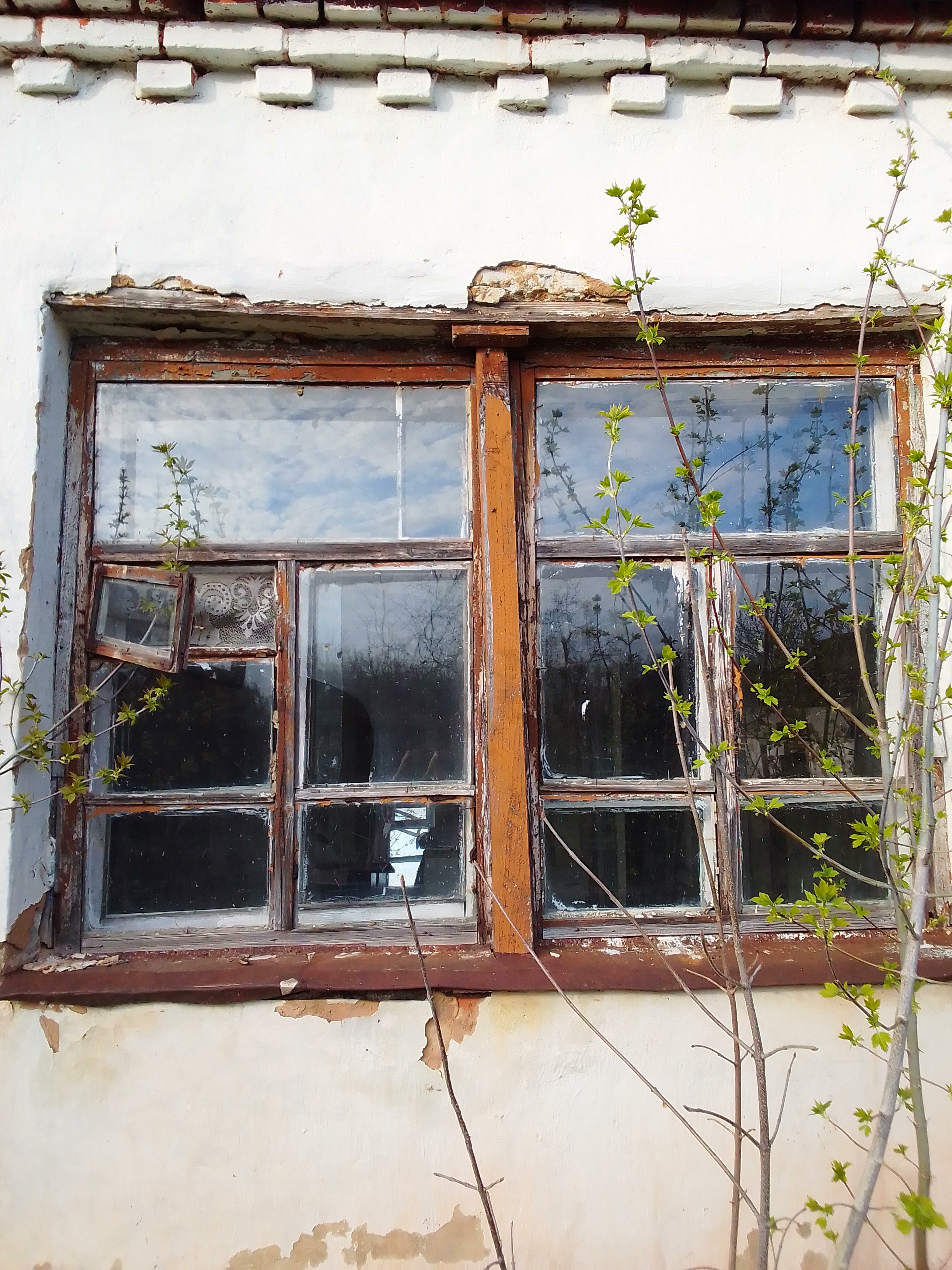

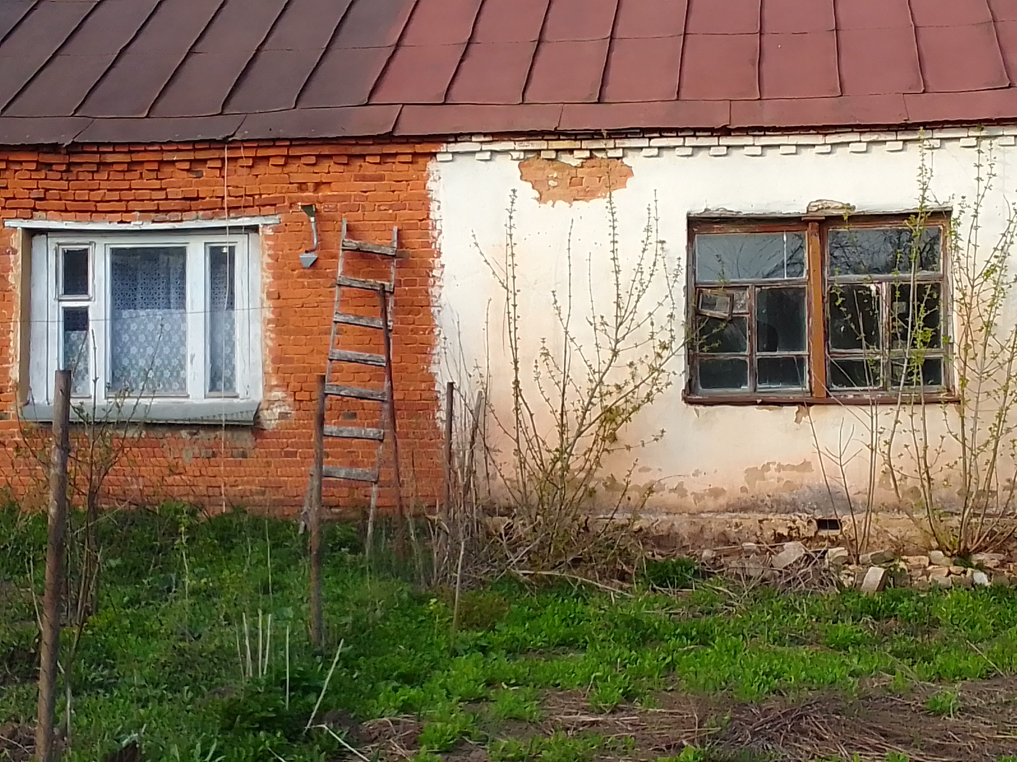

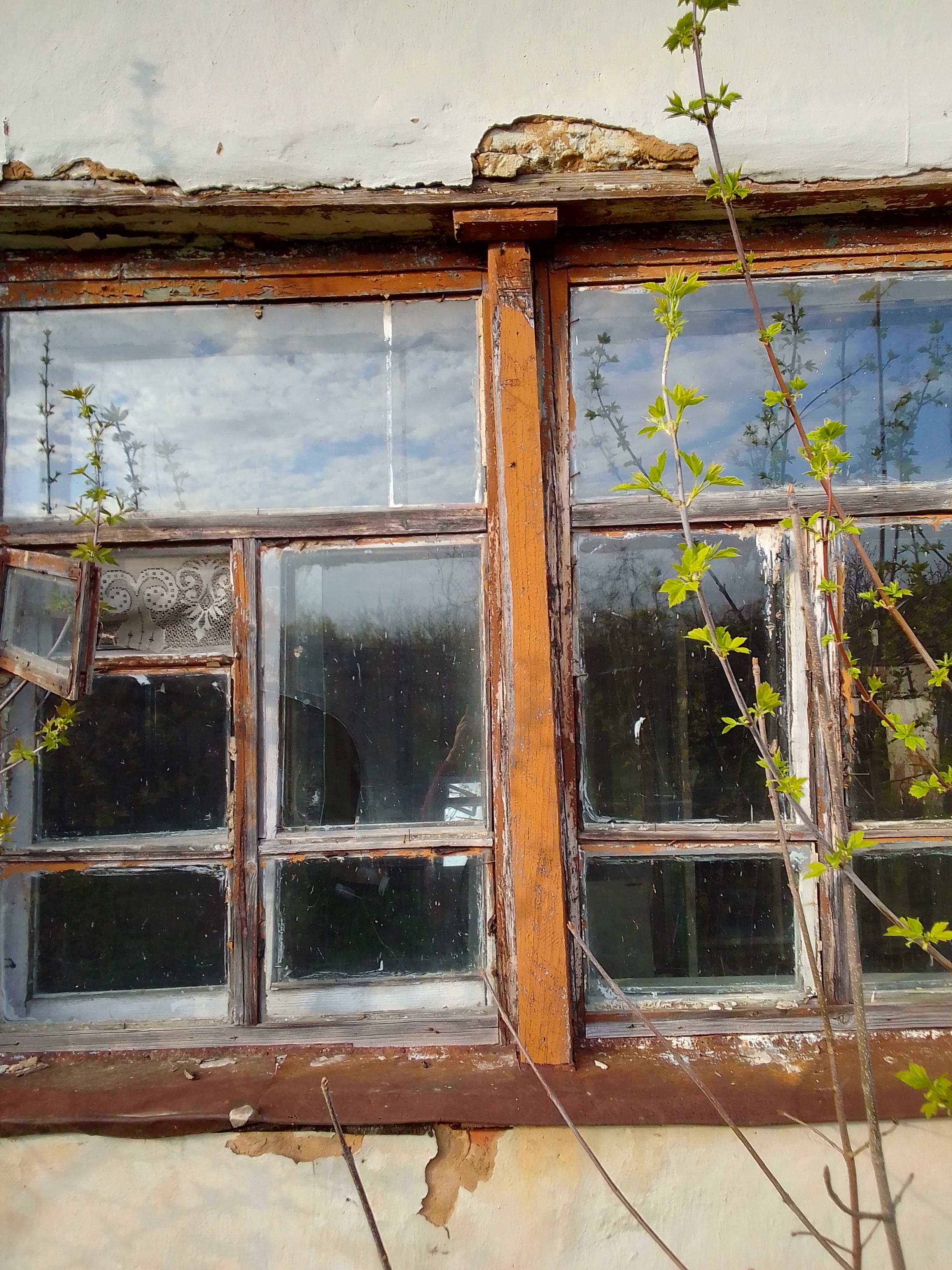

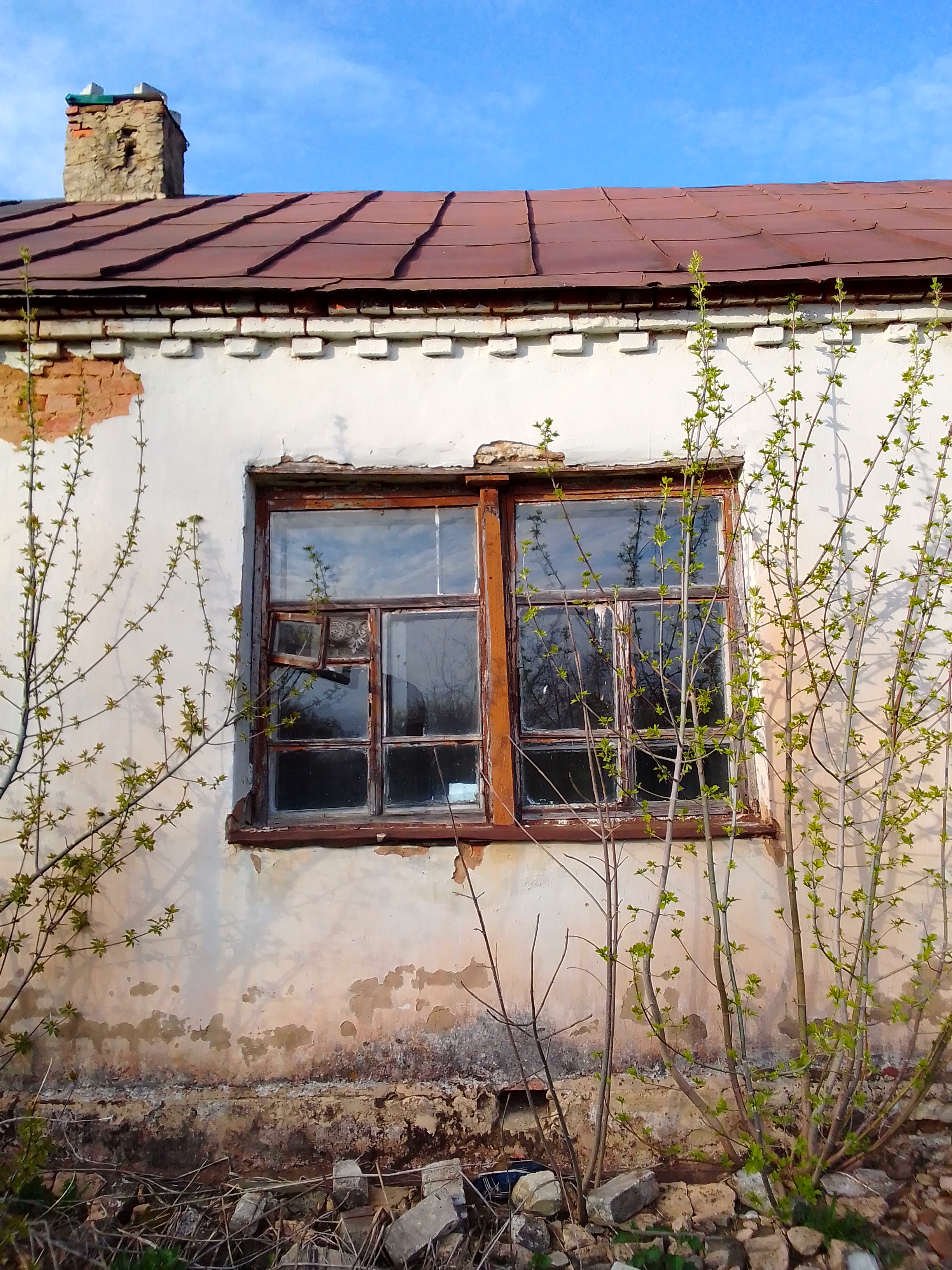

Всем доброго! Купили старый дом, ломать и делать новый не вариант. Одно окно издалека видно, что просело, наверху перемычка дугой вниз, сантиметров на 5. Пока держит, но понятно что ремонтировать. Перемычка деревянная, дом 69года построения, кирпичный, стены сантиметров 40. Думаю как быть, чтобы крышу не завалить.

Юкке написал: понятно что ремонтировать
уголок - ваше все

fhntv, понятно что уголок с двух сторон, между ними арматура, но как его туда подпихнуть так, чтобы стену сверху не завалить? И ещё старую перемычку выпихнуть.

Юкке написал: как его туда подпихнуть
пропил болгаркой

Юкке написал: fhntv, понятно что уголок с двух сторон, между ними арматура, но как его туда подпихнуть так, чтобы стену сверху не завалить? И ещё старую перемычку выпихнуть.
Юкке, враспор подоконник-верх проема ставятся швеллеры или двутавры, 4-5шт. Завести два уголка 65 в проем, по 30см заходя с каждой стороны проема. связать арматурой сваркой. Штукатурить.

sanya1965, получается сначала распорками выпрямить старую перемычку? Потом снизу нее уголок с двух сторон окна, связать арматурой, потом выбирать/выпиливать старую стяжку? И быстро забивать отверстие, чтобы ничего не вывалилось. Или вообще можно старую не вынимать, если не труха?

это походу особенность строительства :) нет проседания, изначально как то так было , кладку делали что ли на окно прямо :)

fhntv, ну как бы как делали это ладно, мне-то что делать? Рисковать не хочется, опять же раму новую вставить надо, не косую и не дугой. Подпереть снизу уголком и нехай будет? Если гнили в перемычке нет
