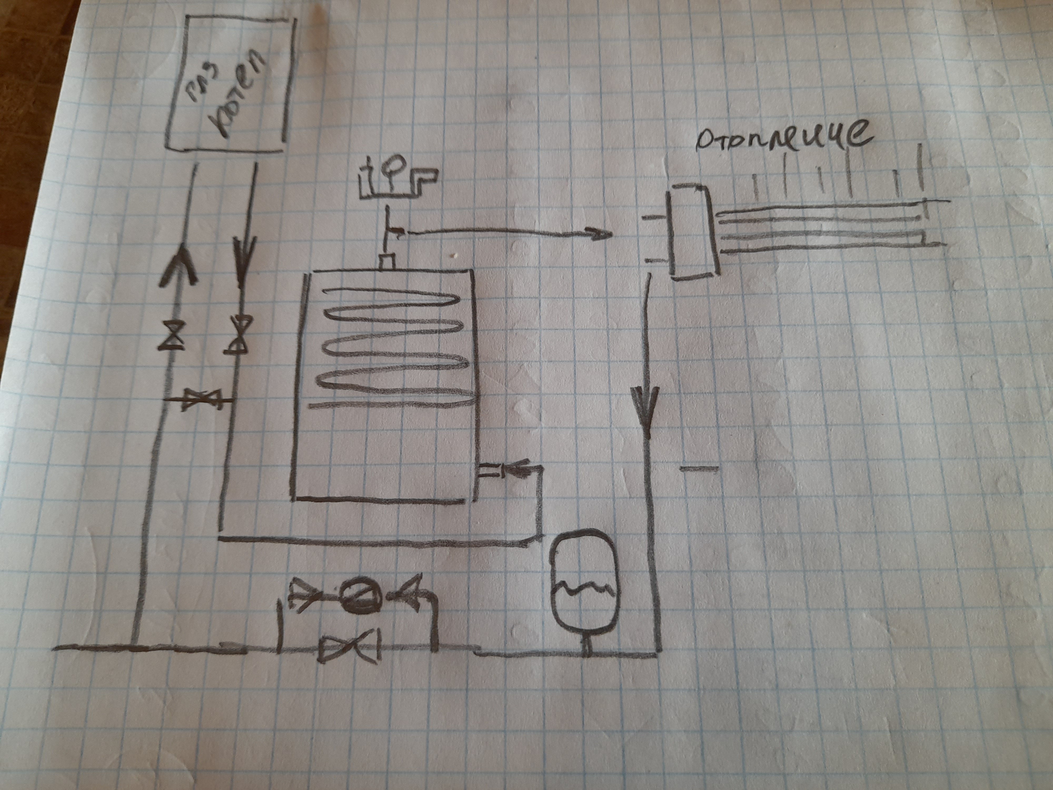

Доброго времени суток. Помогите пожалуйста разобраться с подключением котельного оборудования. Строю дом,по возможности делаю сам. Финансы поют романсы. Суть вопроса такова: есть газовый настенный котел baxi eco4s,модульный коллектор с гидрострелкой на 4 выхода с насосными группами(все с подмесом) и БКН,БКН не обычный,а проточный s-tank fresh200 сочетает в себе 4 устойства(гидрострелка,эл котел,буферная емкость и проточный нагрев гвс).Суть в том как это все подружить правильно? Вопрос в основном по БКН. От него мне в основном нужен эл котел(как резерв на случай аварии газ котла) и нагрев гвс ибо гидростелка у меня есть на коллекторе. Накидал от руки посредственную схемку.Буду признателен если ткнете пальцем на ошибки и будет ли все это работать.Есть схемы производителя,но не хочу городить лишний огород из труб и фасонины. Схемку прилагаю и заранее благодарю за ответы

Схема на фото заставила меня вспомнить о первой директиве Звёздного флота о невмешательстве. Человек, что думает о четырёх смесительных контурах к одному слабенькому котлу, должен переболеть этим самостоятельно.

АнтонКуд написал: с гидрострелкой
Продайте её кому-нибудь.
АнтонКуд написал: Вопрос в основном по БКН.
Рекомендую предвключенную схему:

cineman, а как еще? если 2 контура теплых полов в отдельных помещениях которые друг от друга далеко.контур отопления 10 радиаторов.4 выход заглушен. Котел 24 кв.

Торанага, Продать слишком просто. Нужно заставить работать эту. Она нужна как резерв(электро котел). Газ в процессе подключения,а СО запускать надо. В том то и дело что бак не классический бкн

АнтонКуд написал: а как еще?
Я правильно понял, что все фишки этого пазла куплены, и собравшимся здесь ничего не остаётся, как собрать из этого отопление?

АнтонКуд написал: Нужно заставить работать эту. Она нужна как резерв(электро котел
Понятно. Вы "гидравлической стрелкой" называете емкостной водоподогреватель.
А я Вам предлагаю избавиться от этого: "модульный коллектор с гидрострелкой на 4 выхода с насосными группами"
Обычно в "наборах быстрого монтажа" предполагается неправильное присоединение контуров нагрузок. Должно быть так:

02.05.2022 в 12:38:04
