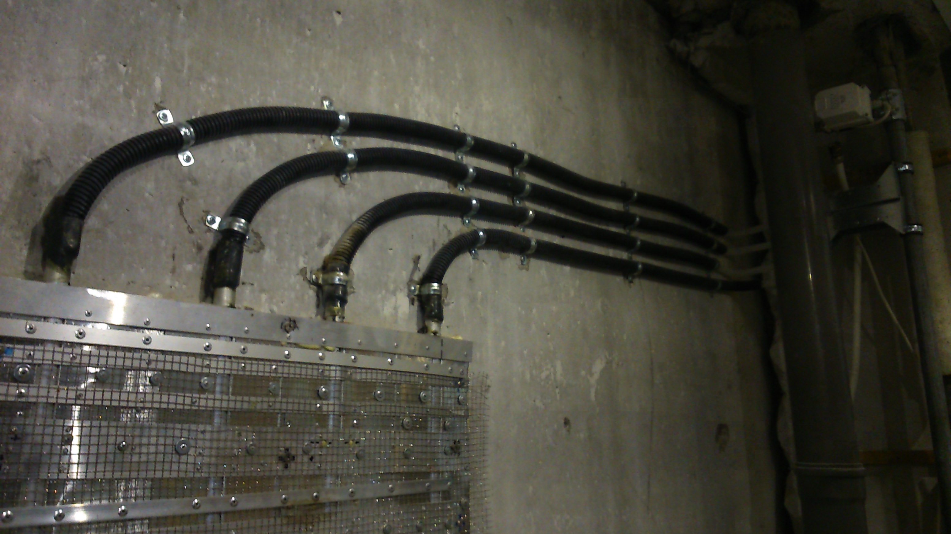

ArtemKuchin, площадь сечения в формуле - площадь преграды. В Вашем случае площадь сечения растёт от окружности кабеля, по мере удаления от него, до периметра сечения профиля. Есть профиль для сухой укладки водяного пола. Можно защёлкнуть в него алюминиевую трубу с кабелем внутри. Чем залить зазор между кабелем и трубой вопрос непростой. Я использовал такое для тёплой стенки и небольшой зазор заполнял графитовой смазкой. Результат был хорошим.
