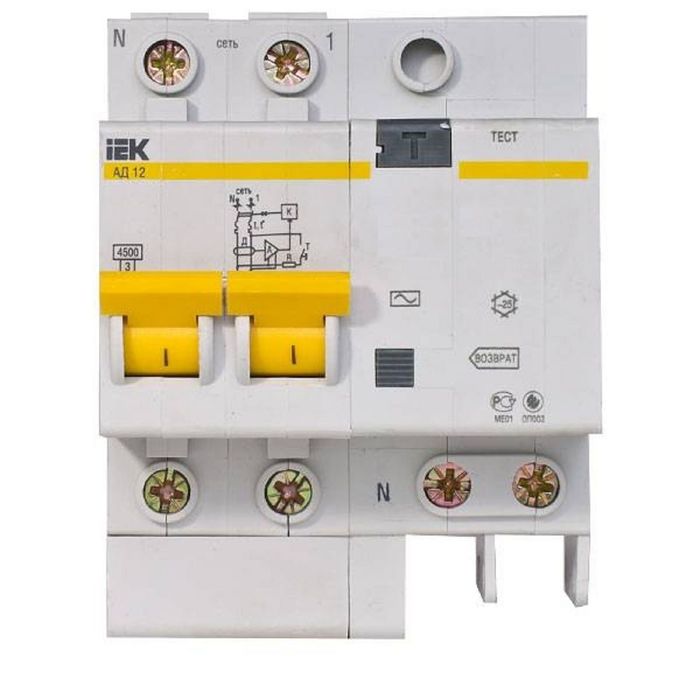

Час добрый ! Прошу доброго совета.Советская трёшка 64г.Алюм. проводка ,газ.В щитке на площадке стоят УЗО-ДИФ?25А ИЭК трёхмодульный ,автомат ИЭК на верхний свет (кап ремонт однако)и автомат на стиралку от него ввод в квартиру двойным проводом по кабельканалу до кухни без заземляющего-зануляющего и всё....Группа розеток оказалось подключена скруткой алюм. лапшой 2.5мм к проводам верхнего света выходящими из стены в антресоли !!! Провод просто бросили в антресоли ведущей на кухню и там подключён к розетке , а через отверстие в стене к розетке комнаты и дальше по плинтусу к остальным розеткам квартиры. Рядом с входной дверью в стене проходит ливнёвая труба которая иногда протекает ,проводка намокает ,срабатывает УЗО отключает квартиру и приходится ждать несколько дней пользуясь розеткой для стиралки.Видимо была проблема с розеточной группой и местные электрики решили так вопрос , а может в 64 году так подключали проводку ? Живут пенсионеры так уже лет 30,о новой проводке с хорошим электриком даже не мечтают, местные только лампу поменять. Нагрузка без стиралки -холодильник,пылесос,фен,эл.чайник 1.5 Квт,эл.радиатор 1,5Квт,системник 500вт,два жк телека и мелочёвка.Верхний свет весь светодиоды.Хочу помочь безвозмездно.Радиомонтажник.Темы читал , но вопросов полно. Предполагаю 1 вариант: бросить от щита кабельканалом ВВГ (4 мм ? не мало) 3.5метра до бокса который можно установить только над входной дверью .От бокса линию до верхнего света в антрессоли кабельканалом ВВГ одножил 1.5 мм -дл.2.5 метра и соединить ал-медь болтами с гровером . Линию стиралки и линию розеточную кабель каналом (или пласт. гофр?) ВВГ 2 провода 2.5мм дл. 4 м.через (антресоль ? если по стене очень много мелких изгибов )до роз. стиралки и другую до розеточной группы 4.5 м(к остальным розеткам поменяю на ВВГ 2.5 в кабельканале по средствам и времени. Или заменить автоматы и УЗО в эл. щит на площадке и кабельканалом ввести провода групп в квартиру и там развести дальше ? Вопрос с автоматами .В эл. щитке думаю поставить после счётчика УЗО противопожарное 25А 100мА ?.В боксе в квартире ДИФ или УЗО 25 А 30 мА.,автомат 10-6 А.на свет ,автомат 16 А на розетки.автомат 16 А. (или ДИФ)на стиралку. С одножилкой 2.5 мм справлюсь , а если 4 мм или больше только многожилка ? , а облудить можно ? обжимка и гильзы ради пары концов деньги да и та ещё тема. К стиралке стоит ли тройной провод кидать если землю на шасси эл. щитка под саморез ? Или общего УЗО достаточно ? Если можно определите с производителем автоматов и подходящей для этого случая серией и типом..а если можно с конкретной позицией (в голове каша)Автоматов не много можно и на АВВ или Легранд замахнутся (в инете битва китайцев и брендов). И в целом буду благодарен за конкретный совет .Конечно сменить всю проводку в штробы и пр. с группой автоматов и УЗО на каждую линию это самое правильное , но если на еду и лекарство денег еле хватает , куда там ! Понятна опасность , но оставлять так ещё хуже ! Спасибо что дочитали !

Спасибо за науку! Вопрос: в элщите УЗО трехмодульный который стоит до счетчика ИЕК 25А 30мА оставлять, или менять на что то? По боксу вопрос.1 - Ставить вводной автомат двуполярный 25 А или что-то другое? 2 - УЗО 25 А 30мА +автомат 16 А на розетки ? 3 - УЗО 16 А 10мА +автомат 10 А на верхний свет? 4- УЗО 25А 10мА +автомат 16 А на стиралку? Прошу прощения, я не халявщик и на ножку не припадаю,просто время мало и боюсь ошибиться , и очень тяжело делать выбор когда мало опыта. Доброго здоровья!

белиберда написал: в элщите УЗО трехмодульный который стоит до счетчика ИЕК 25А 30мА оставлять, или менять на что то?
пока не стоит
белиберда написал: Ставить вводной автомат двуполярный 25 А или что-то другое?
двухполюсный
белиберда написал: УЗО 25 А 30мА +автомат 16 А на розетки
нормально
белиберда написал: УЗО 16 А 10мА +автомат 10 А на верхний свет
30 мА , но смысла ставить второе УЗО ровно 0
белиберда написал: 4- УЗО 25А 10мА +автомат 16 А на стиралку?
глупо . И одно УЗО справится . То есть одно УЗО и три автомата за ним 2 полюсных под шину гребёнку , типа такого

белиберда написал: 3 - УЗО 16 А 10мА
Никакого смысла
Тем более никакого смысла. За все добрые глаза хватит 2-х добрых УЗО

В догонку. Входной автомат 32 А или 25 А нормально с учетом после него УЗО на 25 А?

белиберда написал: 25 А
Да
белиберда написал: УЗО на 25 А
Надо посмотреть на рекомендацию производителя.

белиберда, Такой дифф у вас перед счетчиком ? Желательно заменить на обыкновенный двухполюсной АВ. Ведь в квартире все и так будет под диффзащитой .

По боксу. Тэкфор dokar,Да стоит такой АД-12 С25
