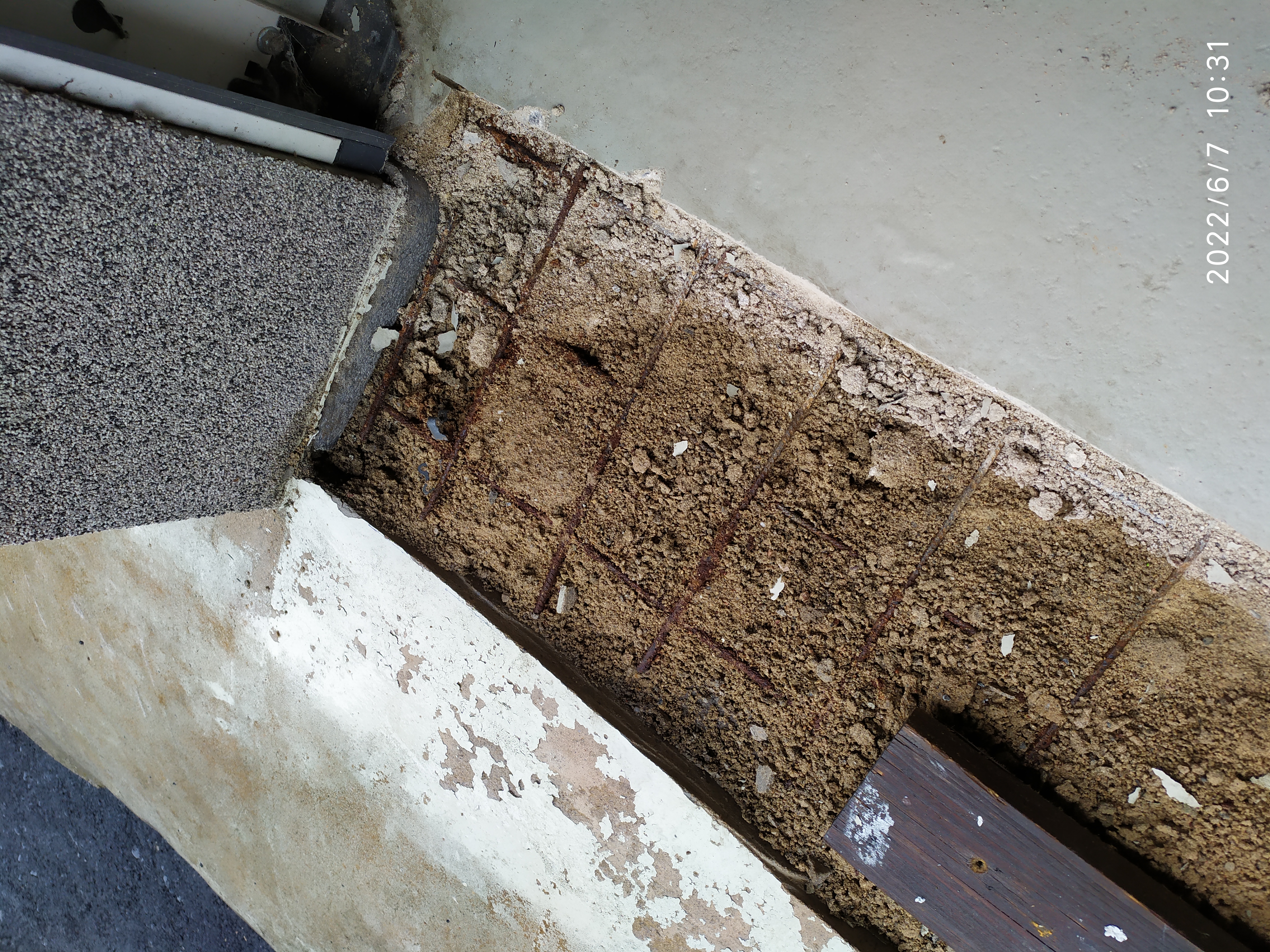

Покритикуйте пожалуйста идею ремонта стяжки на пороге гаража: чтобы не выгребать остатки разрушенной стяжки пролить ее цементным молоком и залить сверху слоем 20-30 мм заводскую стяжку М300 с рекомендованной производителем толщиной 10-40 мм. Под стяжкой бетонная плита 150 мм.

Art Free написал: чтобы не выгребать остатки разрушенной стяжки
внимательно выгрести мусор, продуть сжатым воздухом, внимательно загрунтовать и налить порожек, и то с гарантией отскочит через полгода , но держаться будет

fhntv, спасибо, так отскочит через полгода, или держаться будет) Просьба предложить решение лучше

Art Free написал: так отскочит через полгода, или держаться будет
завоздушится однозначно :) но держаться на месте будет
Art Free написал: Просьба предложить решение лучше
нет смысла возиться

Art Free, для цпс надо 40-50мм. У Вас меньше, посему убрать мусор, сделать наливным полом с подбором марки на 20-30мм.

Art Free написал: чтобы не выгребать остатки разрушенной стяжки пролить ее цементным молоком
ошибка. Лень до добра не доводит. Выгребайте все и заливайте пескобетоном или лучше нормальным бетоном на мелком гравии. Бетон обязательно уплотнить, в идеале - вибратором.
Art Free написал: залить сверху слоем 20-30 мм заводскую стяжку М300 с рекомендованной производителем толщиной 10-40 мм.
стяжечный состав - минимум от 40мм, а если нужно хорошо - то от 60...70мм.
