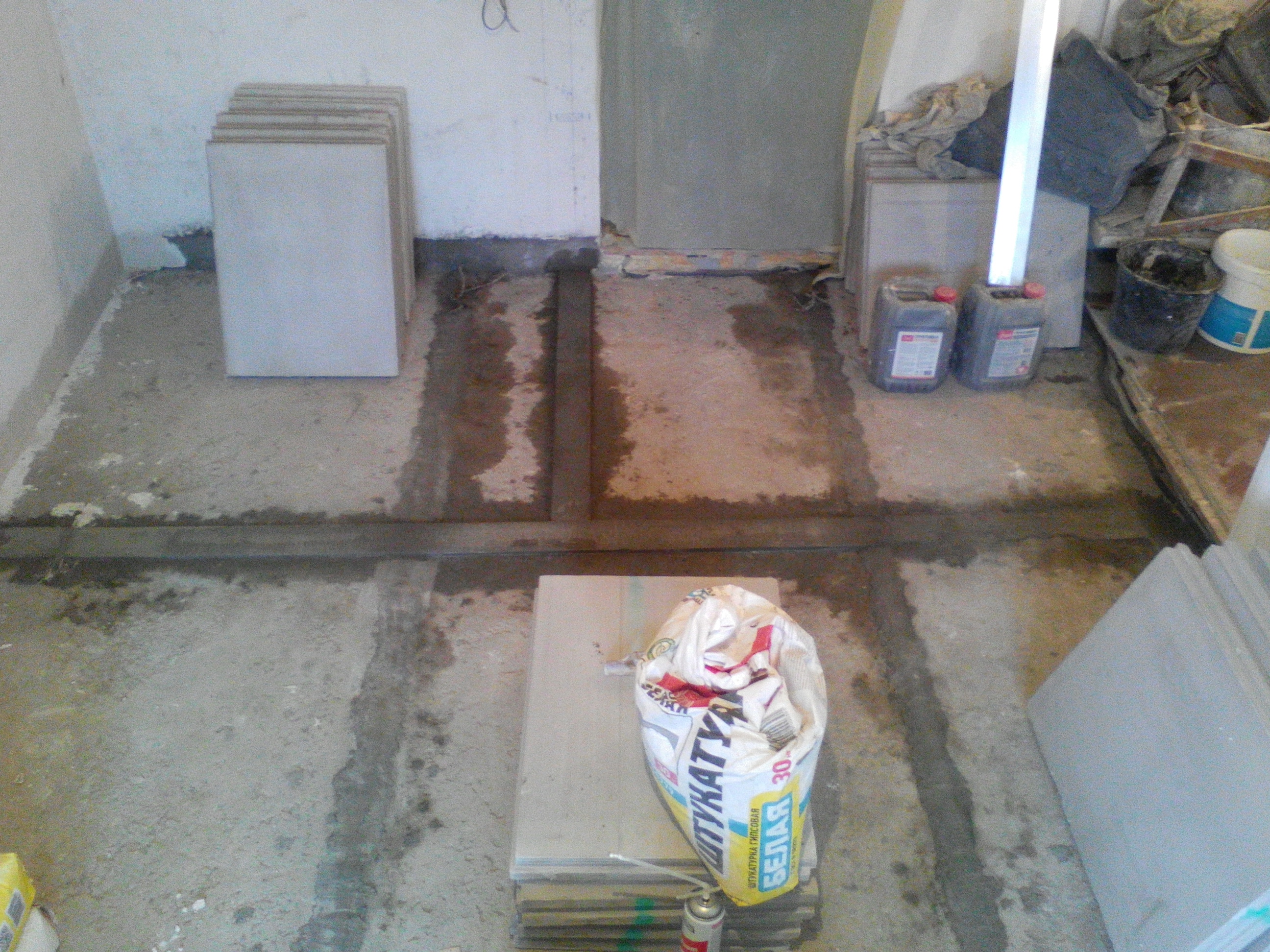

Санек1, полоска называется постель
Санек1
Санек1
Регистрация: 05.04.2015
Самара
Сообщений: 40
29.04.2023 в 09:53:35
Как обычно ровняют основание? Цементную стяжку или можно же и сами плиты сточить под нужным углом. Гипс же, сами понимаете
dmitrovski
dmitrovski
Регистрация: 25.11.2015
Дмитров
Сообщений: 7570
29.04.2023 в 10:50:59
Санек1, из ЦПС делаете полосу, шириной 120-150мм, 20-30мм высотой, на длину перегородки. Через сутки демпфер и блоки

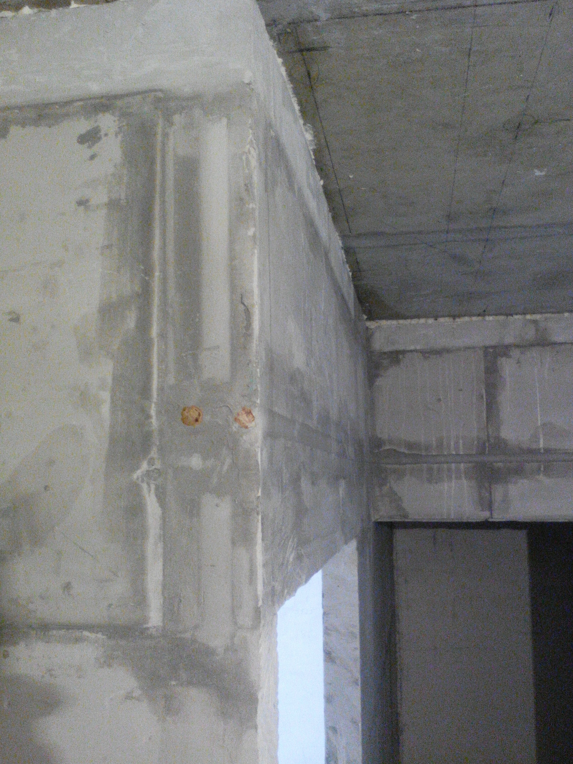

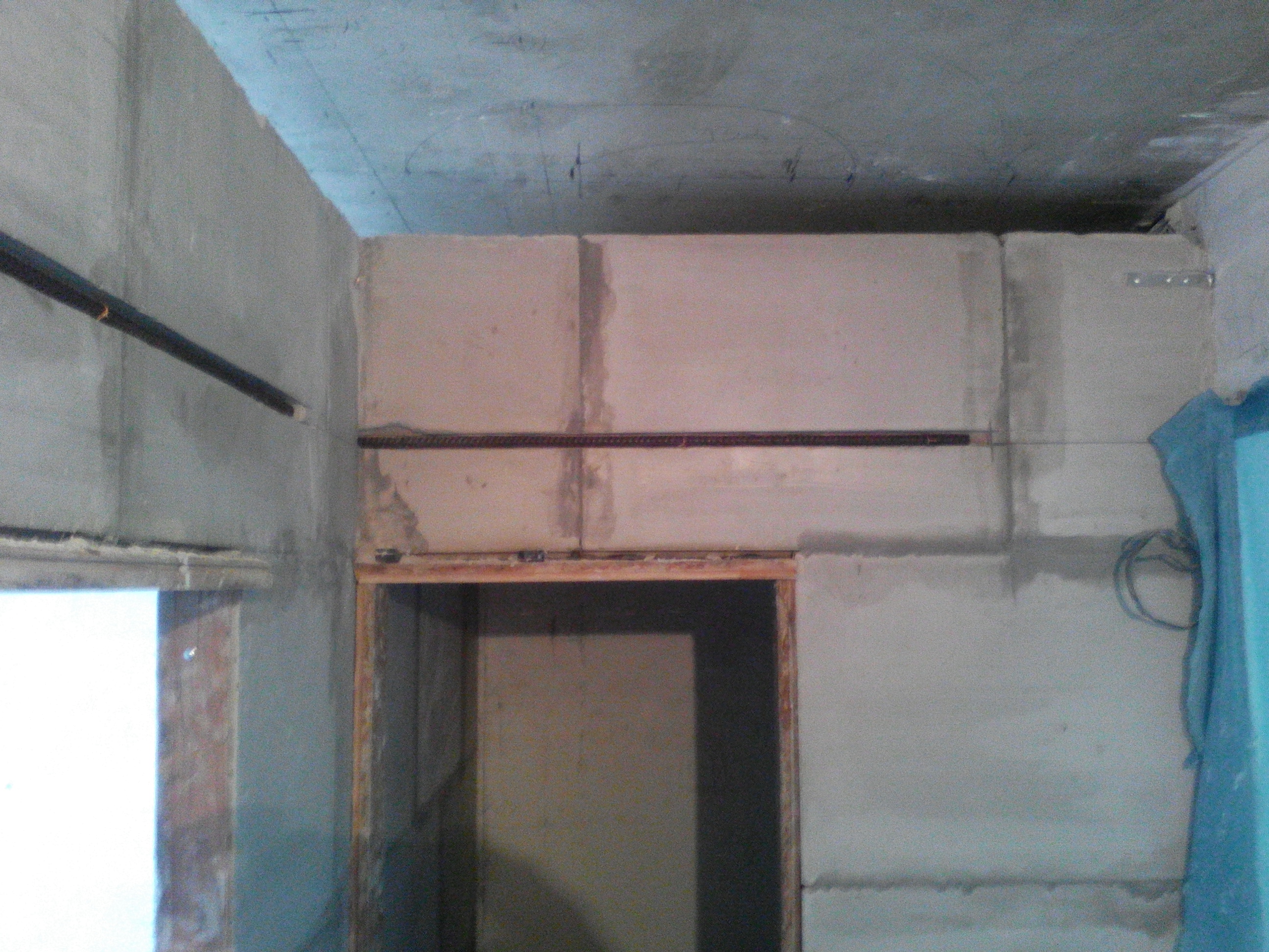

Vasili, На третьем снимке "усиление" проёма горизонтальной арматурой. Если арматура сперва была уложена, а затем замазана, у вас получилась горизонтальная штроба пустотой в центре блока. Такую операцию лучше выполнять сперва вмазав безусадочный раствор, а затем вдавить в него арматуру.
Прошу прощения что лезу со своими комментариями, если у вас выполнено именно в таком порядке...
Мой опыт к Вашим услугам!
Vasili
Vasili
Регистрация: 20.01.2011
Сообщений: 1357
05.05.2023 в 23:38:25
ИгорьPurnesh, да, именно так и было сделано. арматуры вмазаны в раствор, это видно с торца. при этом еще обе арматуры связаны между собой проволокой в нескольких местах

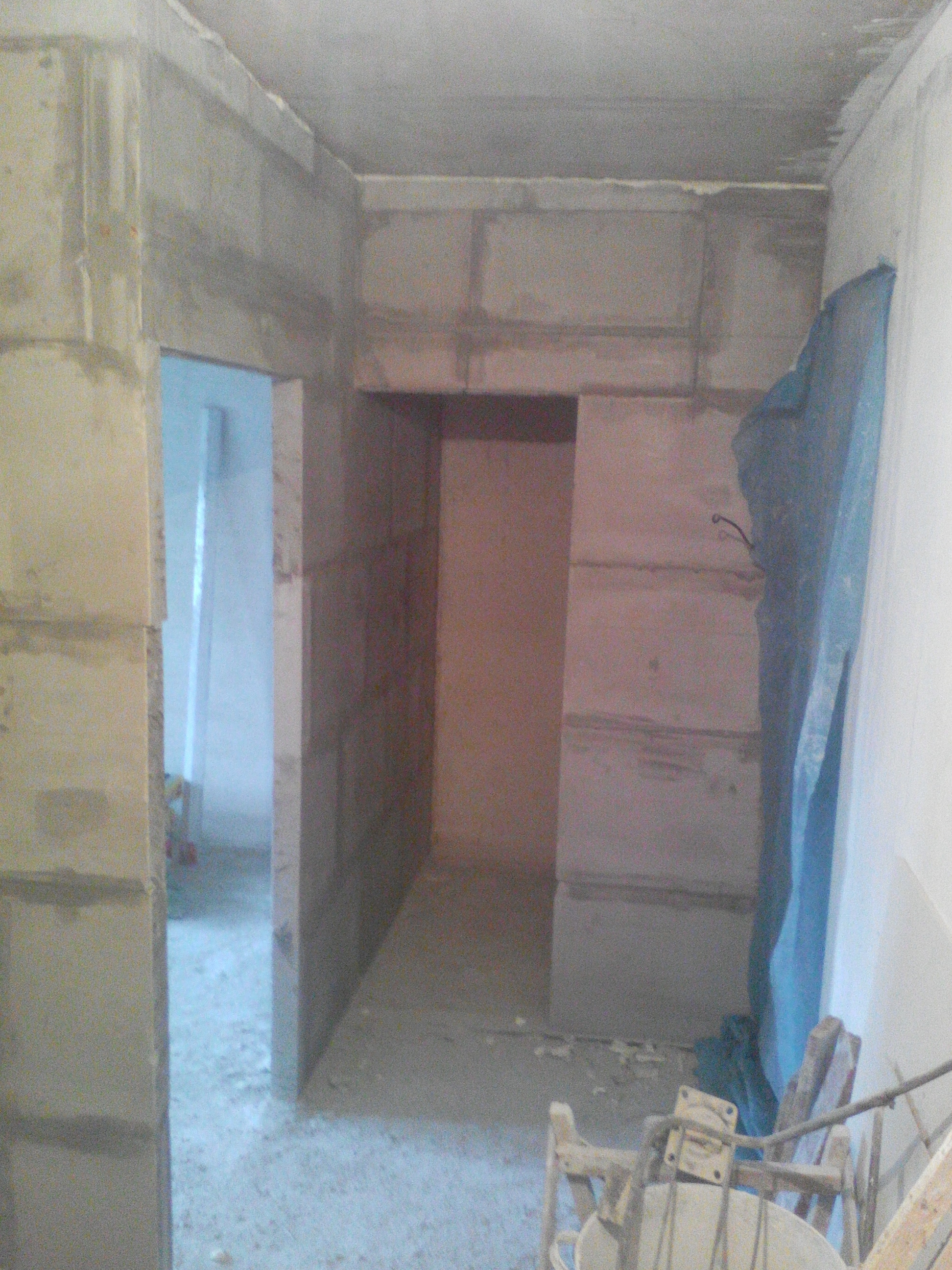

Vasili, почему такие проемы, двери будут без наличников?
Vasili
Vasili
Сообщений: 1357
06.05.2023 в 00:03:59
dmitrovski написал: Vasili, почему такие проемы, двери будут без наличников?
dmitrovski, Проем в комнату будет стандартным,206х88 от чистого пола. Проём в кладовку обсуждается, возможно что будет 206х68 или под раздвижную дверь
