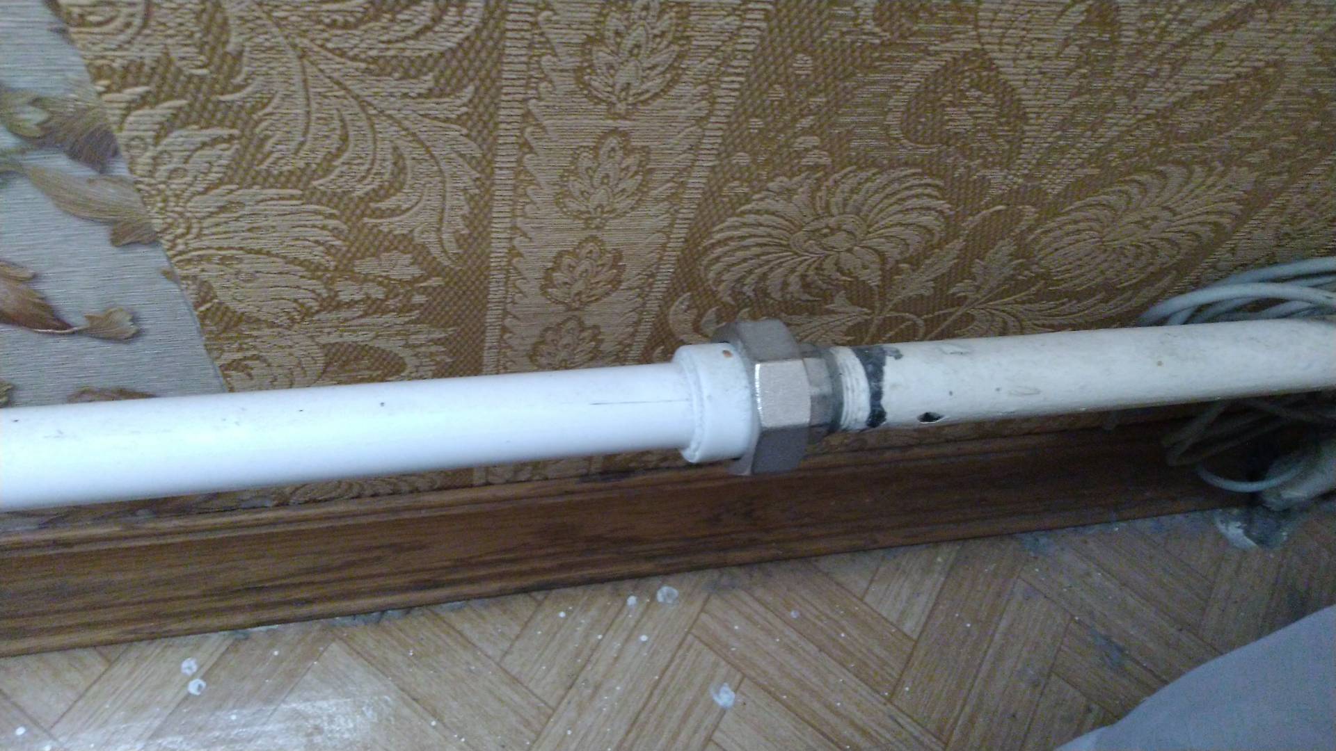

вот так делал штатный сантехник в соседнем доме-ровеснике в прошлом году (дата на фото - сегодня):

s60ru написал: вот так делал штатный сантехник в соседнем доме-ровеснике
симпатичный, аккуратный идиотизм
