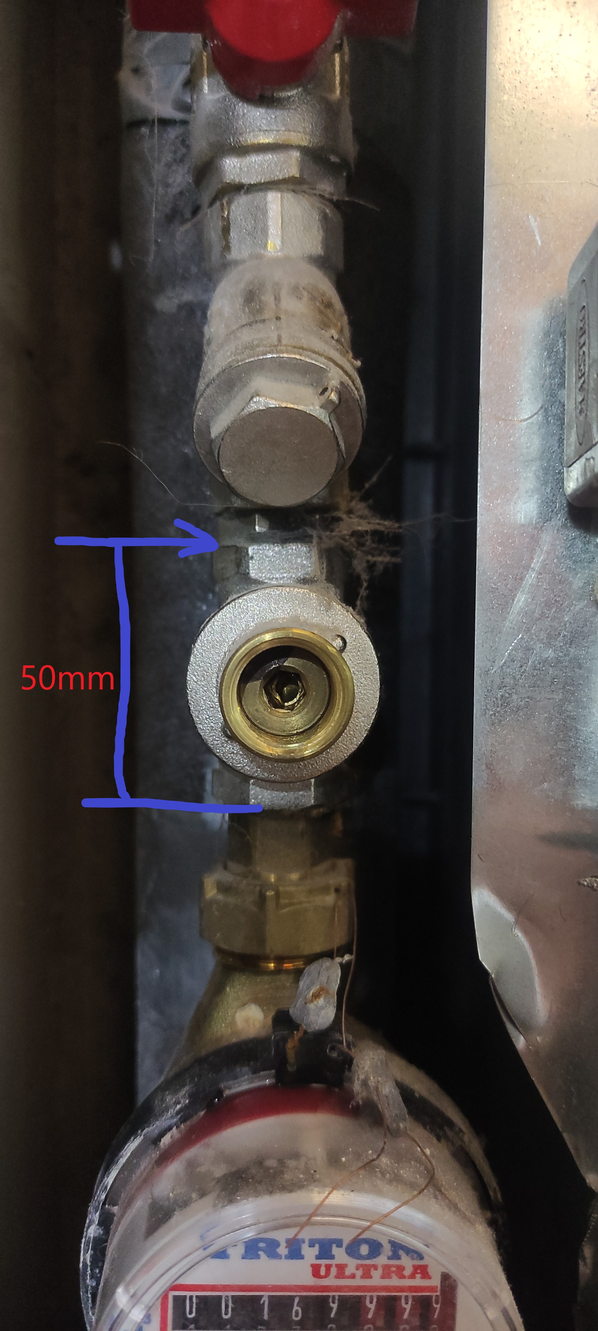

  • отключение ГВС по дому (плановое) ;
  • перекрыл вводной кран ГВС;
  • заметил что если открыть на смесителе (однорычажном) водоснабжение (Т.е. холодная вода пойдёт из крана и наверное часть холодной вады будет давить на редуктор ГВС из выпускного конца) то с редуктора ГВС капает;
  • с редуктора ГВС капает когда давление с противоположной стороны ;
!#[https://youtube.com/shorts/70OWfKxvrZg]
  • могу перекрыть до смесителя кран ГВС и проблемы не будет, Но нужно ли мне предпринять профилактические меры ?

samun, Редуктор "устал" - в нем задубели прокладки и возможно потерлись прокладки, появился известковый налет, смылась смазка - или менять, или ремонтировать. Возможно, если опять появится горячая - поработает еще какое-то время, но...

Поделитесь, пожалуйста, понятно что приблизительно: сколько денег готовить ? Если замена:
  • за работу
  • за сам редуктор. Возможно не ломая плитку ?

samun, по тому что видно - ломать ничего скорее всего не придется. Нужен точно такой же редуктор (или с таким же размером). Придется перепломбировать счетчик. Ну а так работы не спеша на полчаса (если бы сам делал). Меня бы мастеру больше 2000 жаба за работу задушила отдавать (это за все решение проблемы включая пломбировку). Редуктор, конечно же отдельно покупается.

Спасибо! посоветуйте пожалуйста Редуктор. (фирму) наверное буду покупать в Аквалинк т.к. сантехники просят чтобы заменяемое изделие уже наличествовало.

OR RIO Export - это чтобы работал подольше, но он может быть длиннее по посадке А если все равно что, из того что есть в аквалинк - выбирайте сами

samun, дайте фото того что под счетчиком, как можно больше захватите. Можно в несколько фото. Будет мнение насчет того, легко ли вам поставить редуктор другой длины. Ну и более общую картину наполнения сантехшкафа.

сантехники сказали чтобы купил идентичной длины
BV написал: А если все равно что,
не все ровно, хочется качественную деталь.
