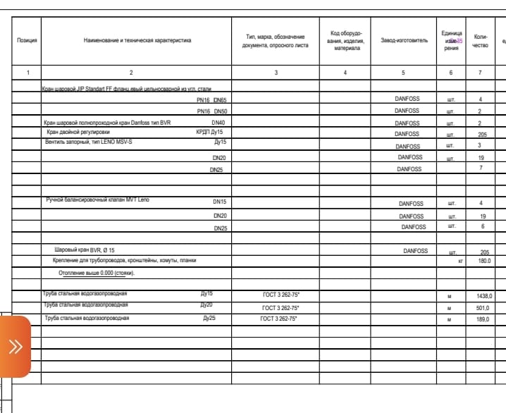

Помогите несведущим людям, пожалуйста! В ходе капитального ремонта устанавливаются биметаллические радиаторы Royal Thermo Vittoria Super 500, по проекту на подводках к приборам "устанавливается запорно-регулирующая арматура на подаче - "краны двойной регулировки", на обратных подводках - "краны шаровые стальные". Фактически на обеих подводках установлены обычные шаровые краны. Вопрос: нужно ли менять на КРДП как указано в проекте? Представитель технадзора пишет: "По желанию. Я не вижу в этом кране смысла. Он бесполезный. Вы только не путайте с терморегулятором. Это кран двух положений. Бесполезные краны и выходят из строя быстро." Настаивать на замене или оставить как есть?

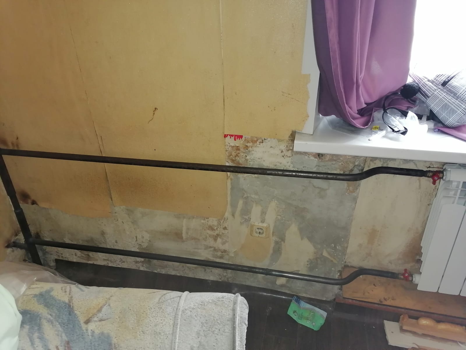

strider1978, Я извиняюсь, я никогда с заменой радиаторов отопления в жизни не сталкивалась, раньше были чугунные батареи, которые перекрывать/регулировать никак нельзя было, как будет работать после замены я не знаю, работы по замене ведутся сейчас. Как правильно, я тоже не знаю. Подрядчик говорит "везде ставим шаровые краны, регулируйте ими" Достаточно ли обычных шаровых кранов как на фото?

KAte135 написал: Подрядчик говорит "везде ставим шаровые краны, регулируйте ими"
"Регулировать" ими особо не получится, шаровый кран должен быть только в крайних положениях, или закрыт или открыт полностью.

KAte135 написал: Фактически на обеих подводках установлены обычные шаровые краны. Вопрос: нужно ли менять на КРДП как указано в проекте?
Строго обязательно! Во ВСЕХ квартирах!!! (но вряд-ли у вас получится бороться с баранами, см ниже, .... еще и жильцы будут баранам помогать)
В двухтрубной системе отопления обязательный элемент - балансировочный вентиль с малым проходом перед радиатором. С шаровым краном получите неработающую систему - достаточно одного двух на стояке и стояк начинает работать криво, далее начинается всеобщая замена. Далее гуглим: "Убитая двухтрубка"...
KAte135 написал: Вопрос: нужно ли менять на КРДП как указано в проекте? Представитель технадзора пишет: "По желанию. Я не вижу в этом кране смысла. Он бесполезный. Вы только не путайте с терморегулятором. Это кран двух положений.
Показать барану, что он сам бесполезный баран достаточно просто. Только вот все равно останется бараном, увы. Проверено.
Ткните барану вот это: https://valtec.ru/catalog/radiatornaya_armatura/ruchnye_klapany_dlya_radiatorov/kran_dvojnoj_regulirovki_krdp_vt004n.html
(VT.004.N) Проходной ручной регулирующий клапан с функцией предварительной настройки КРДП 11Б25бк. Конструкция клапана полностью исключает возможность вмешательства пользователя в монтажную настройку (она может производиться только на «сухом» стояке).
Жирным выделены его основные функции: - главная - предварительная настройка ( и ограничение расхода воды через радиатор)
  • вторая - именно регулирующая (плавно)

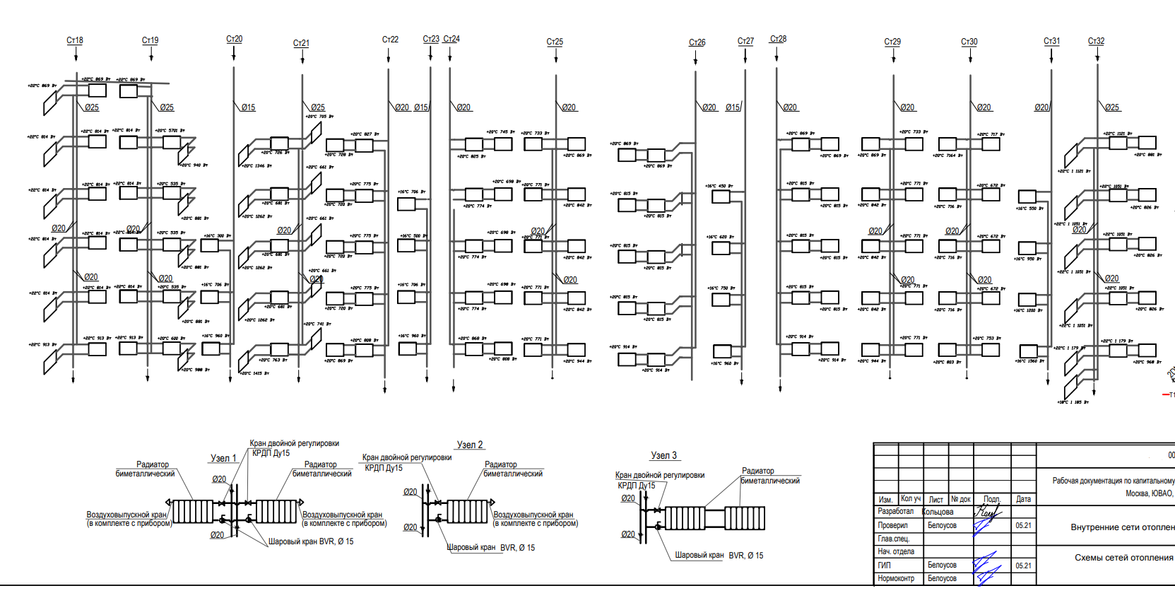

Далее ... Указана регулирующая арматура на стояках фирмы Данфосс - она также строго обязательны!!! Без них - ближние к вводу отопления в дом стояки будут огненными, а дальние - холодными.
Еще один баран.
Далее ... Ошибка проектировщика:> В местах общего пользования подключение отопительных приборов выполнить по проточной схеме без кранов и замыкающего участка.
Если в проекте МОПах НЕ нарисована последовательная гирлянда с байпасами - однотрубная система, то краны с преднастройкой обязательны!!! а вот ручку с них можно срезать. Или хотя бы установить запорно регулировочные под шестигранник. Там также обязательны Данфоссы на стояки.

KAte135 написал: Настаивать на замене или оставить как есть?
если хотите иметь возможность регулировать температуру отопительных приборов по вашим личным предпочтениям вне зависимости от температуры подачи с котельной, тогда настаивайте. Если оно вам не надо, и вы готовы когда вам станет жарко перекрывать краны, и открывать обратно когда станет холодно, то можно и не настаивать. На работу систему это у вас не влияет.
BV написал: Ну в общем все как обычно и до боли знакомо - стадо баранов, которые в первую очередь из проекта выкидывают КРДП и Данфосс - обязательные элементы двухтрубной системы отопления.
это же однотрубка! По крайней мере на фото в квартире, а по проекту должна была быть двухтрубка. ТС остается только благодарить Бога, что не смонтировали двухтрубку, иначе на форуме он бы стал завсегдатаем.

Судя по фото проект не соответствует исполнению, хотя в данном случае несоответсвие может быть спасением, ведь ОДНОТРУБКА (судя по фото) более дуракоустойчивая.
BV написал: Жирным выделены его основные функции:
  • главная - предварительная настройка ( и ограничение расхода воды через радиатор)
В однотрубке это может быть губительно для тепла в квартире. Так же смущает на одрнотрубке Ду15, а если ещё и нижняя подача, то биметалл при таких раскладах может вовсе не запуститься.
BV написал: Еще один баран.
Судя по фото, он был бы бараном, если бы при монтаже однотрубки поставил арматуру для двухтрубной системы отопления.
Олегович написал: если хотите иметь возможность регулировать температуру отопительных приборов по вашим личным предпочтениям вне зависимости от температуры подачи с котельной, тогда настаивайте.
Если положено, то настаивать в любом случае и лучше на клапан с термостом, но для начала разобраться о какой системе отопления идёт речь (однотрубная или двухтрубная) и подбирать клапан в зависимости от этого.
ХОТЯ ВОЗМОЖНО всё ещё на много хуже и этот радиатор из центра рисунка на проекте, где именно эти радиаторы подключены по схеме однотрубки, а остальные по схеме двухтрубки (в центре картинки сверху Ст24 и возможно Ст19). А в этом случае возможно стоит бить во все колокола, что бы определились однотрубка это или двухтрубка, а так же какую артматуру ставить в этом случае, что бы оно вообще работало - ведь зимой будет уже поздно и холодно или огромные счета за отопления для бешенной циркуляции в друхтрубке с шаровыми кранами (что бы оно хоть как-то работало).
