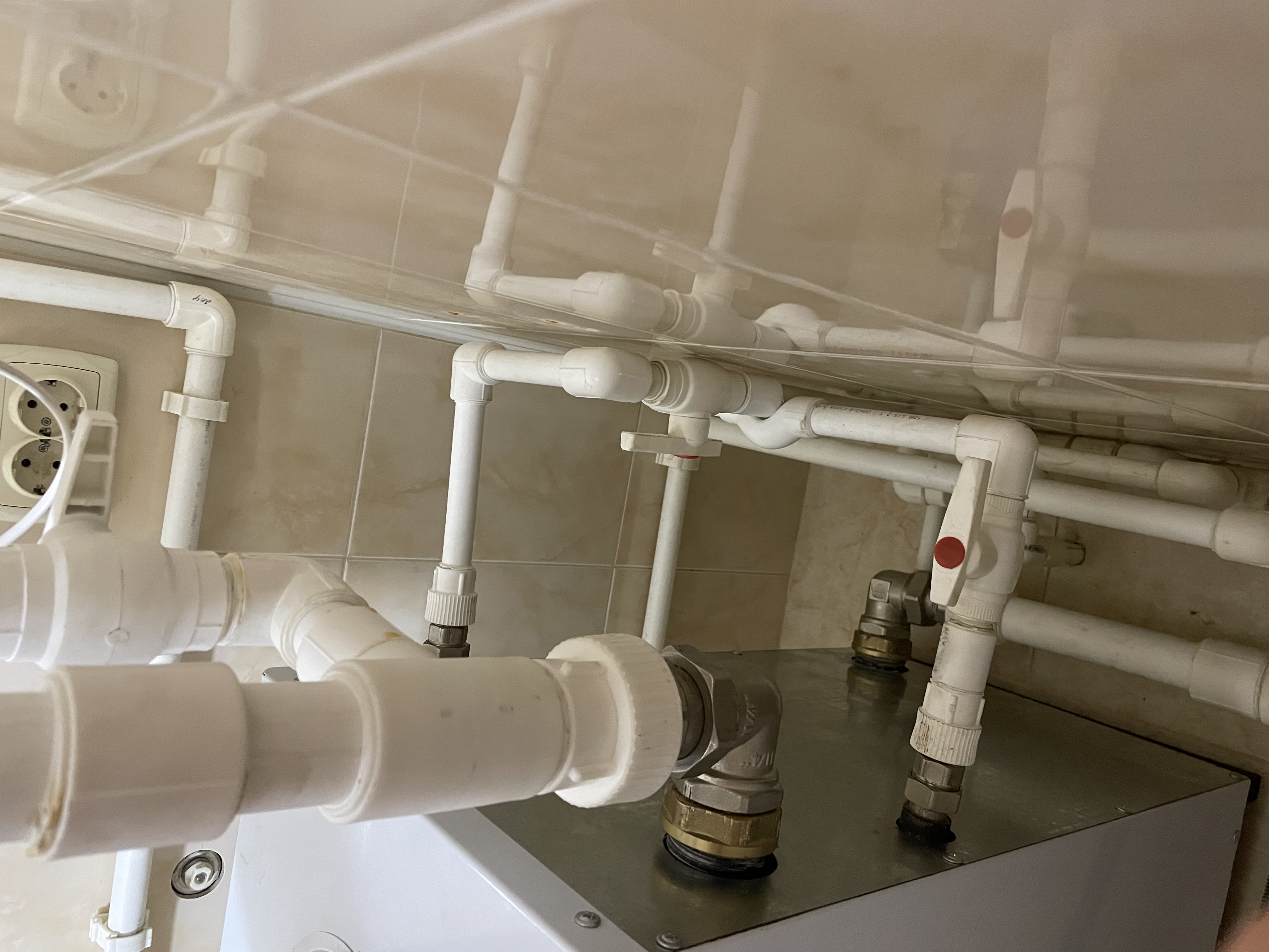

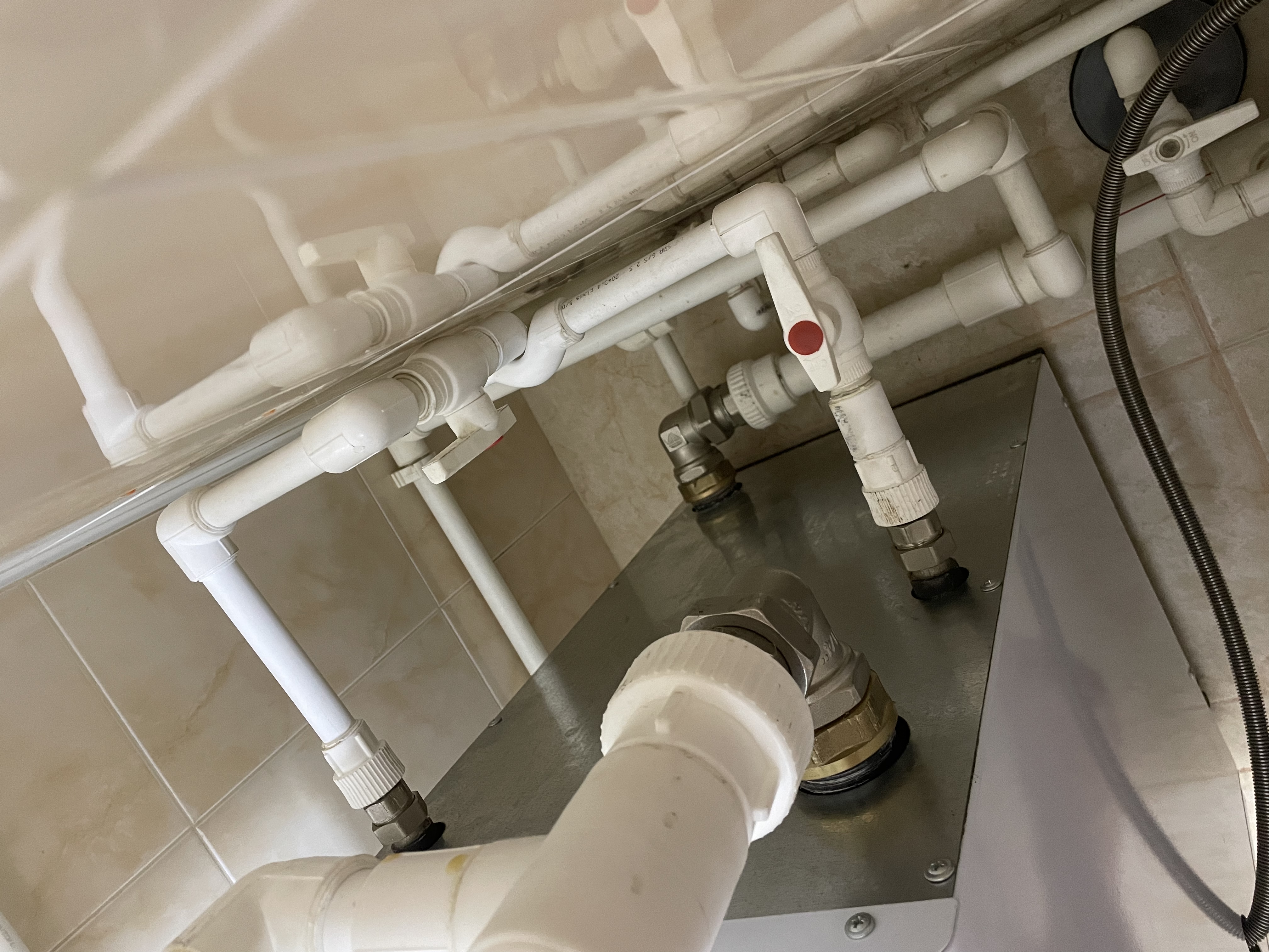

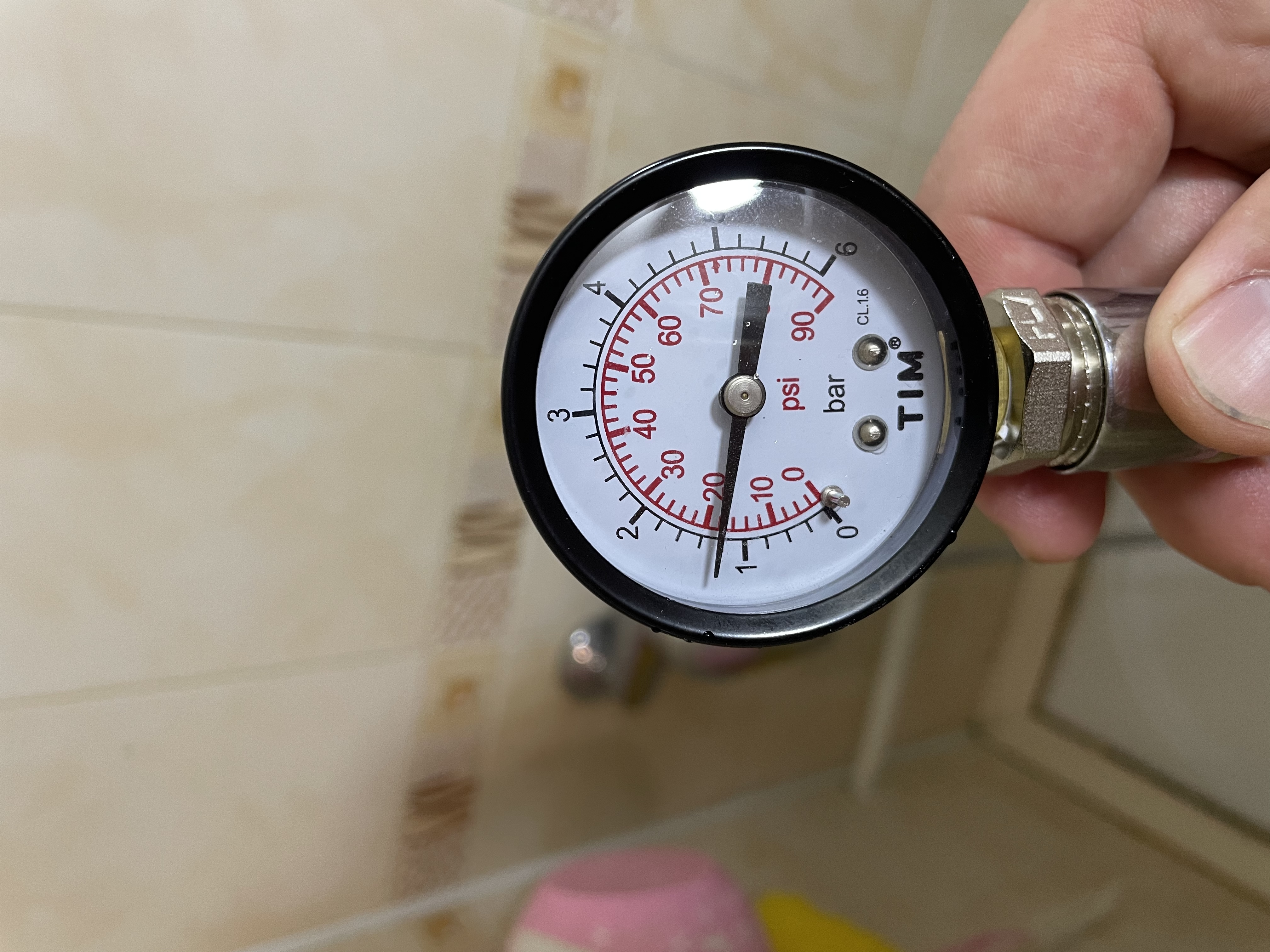

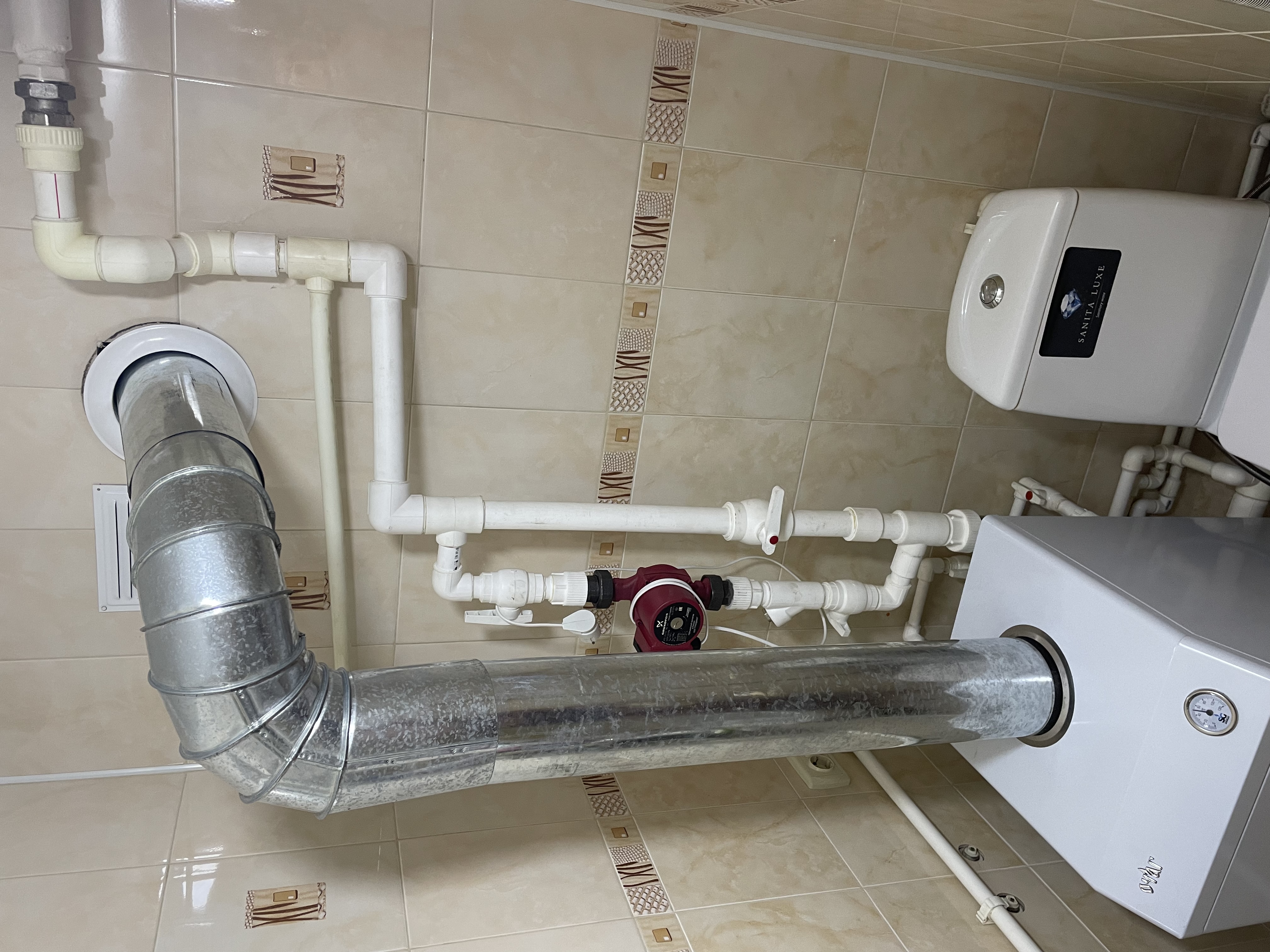

Поставили напольный, двухконтурный котёл Очаг стандарт 20, по паспорту КСГВ -20Е. Система отопления элементарная, открытого типа, с расширительным бачком. Появился грохот внутри котла при открытии крана ГВС. Скорее всего громыхает контур горячей воды. Интересно, что такой же грохот был и при открытии холодной воды, при наборе воды стиралкой и бочка унитаза (меньшей силы чем ГВС), но поставили на ХВС обратный клапан и вопрос решился. Но ГВС громыхает по прежнему. Самое печальное, что никто тольком из местных спецов не знает как решить проблему. Я даже до производителя дозвонился. Сказали что поменяют котел, но вероятности, что решится проблема 50 на 50. Конечно сервис и отношение ужасное. В общем есть идеи как победить недуг этот?

Обновлено: В общем по-моему и обратный клапан не помог для ХВС, начало опять громыхать
