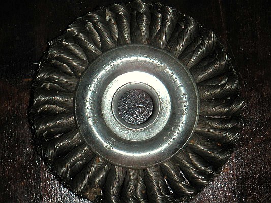

2Kvost вибрации такие, что машинку трудно в руках держать. Может, конечно, щётка такая неудачная попалась, но всё равно, не выкидывать же её ;) Кроме того, есть такая фишка: резиновый диск, на который насаживаются круги наждачной бумаги. Я наивно пытался применить на болгарке на 10 тыс. 1/мин. Не понравилось. Не успел оглянуться, шлифовал уже тарелкой, от бумажки вообще ничего не осталось ;)
Качественные щётки посоветуйте: где взять? Я покупал в «Энтузиасте» на Авиамоторной (работал там недалеко тогда)

2Kvost пробовал кафель несколько штук пилить на полном ходу, понадобилось как-то, там принцип такой - быстро и аккуратно подрезаем на миллиметр-два глазурь, далее еще проход на миллиметр-два и ломаем, получается очень ровно, так вот на полном ходу глазурь подгорает и сколы, а на 2/3 оборотах (~60-70%) все отлично. Это обычным диском 0,8х180мм по металлу, Луга-абразив. Так, один из примеров, в данном случае большие мощности ненужны, ну или начать пиление на пониженых и продолжить на полном ходу тоже в некоторых неудобных местах бывает полезно. А вот на полных 8000об/мин(у меня ушм-180 домашняя) я-бы щеткой не рискнул, страшновато, немножко снизить и нормально.

n-p-n написал : brush.jpg (92.6 Кбайт, 13 просмотров)
Пользовался только "чашками". Нормально.

n-p-n написал : Например, у меня есть щётка по металлу, на 10 тысячах она так трясёт болгарку, что страшно...
Выкиньте эту щётку, нормальная биений практичеки не даёт, отвечаю.

n-p-n написал : Качественные щётки посоветуйте: где взять?
Ну чтож ,солью;) ещё одно место:) Если до Анино ехать не лень предлагаю купить в "Энкор"
