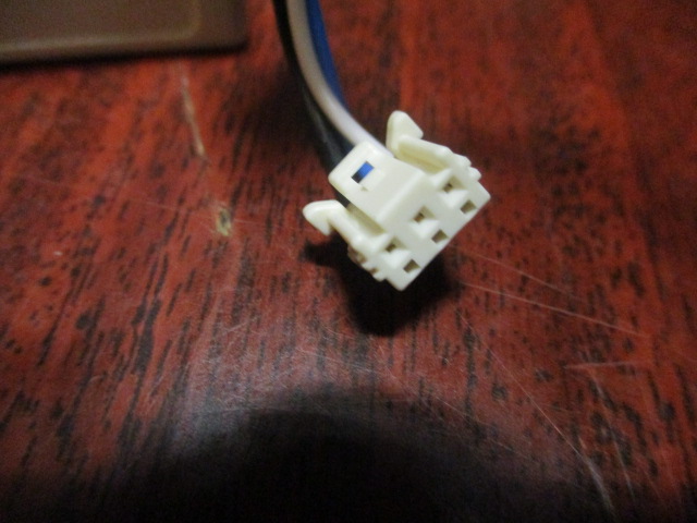

Нужен Папа для этой мамы либо в формате разьема для кабеля, либо впаиваемого на плату как узнать название, чтобы искать у поставщиков или на Али?

Самое простое решение для штучного изделия для себя - взять доступную пару папа-мама и поставить свой разьем на этот провод. В расчете на отдачу изделия и не в одном экземпляре лучше поискать ответку, если предполагается замена по ремонту. Вы ж инженер, проектируйте технологичные решения.

krserv написал: как узнать название, чтобы искать у поставщиков или на Али?
Отправить фотку с размерами поставщикам.
Быть готовым к партиям от 1000 штук.

Такого типа разъёмы делают сотни (если не тысячи) различных видов. Не имеют они каждый уникального названия. Разве что, циферки каки-нибудь на корпусе можно углядеть.

krserv, гугл-яндекс "поиск изображения"

Померить шаг между контактами, возможно 2,54 мм. Если первое сошлось, дальше практически любой подходящий с аналогичным шагом, скорее всего подойдёт PLD-6 (при совпадении шага и главное не перепутать как правильно его вставлять, если он не симметричный по питанию/сигналам).
Если есть старая не нужная материнка там наверняка такие разъёмы есть.
