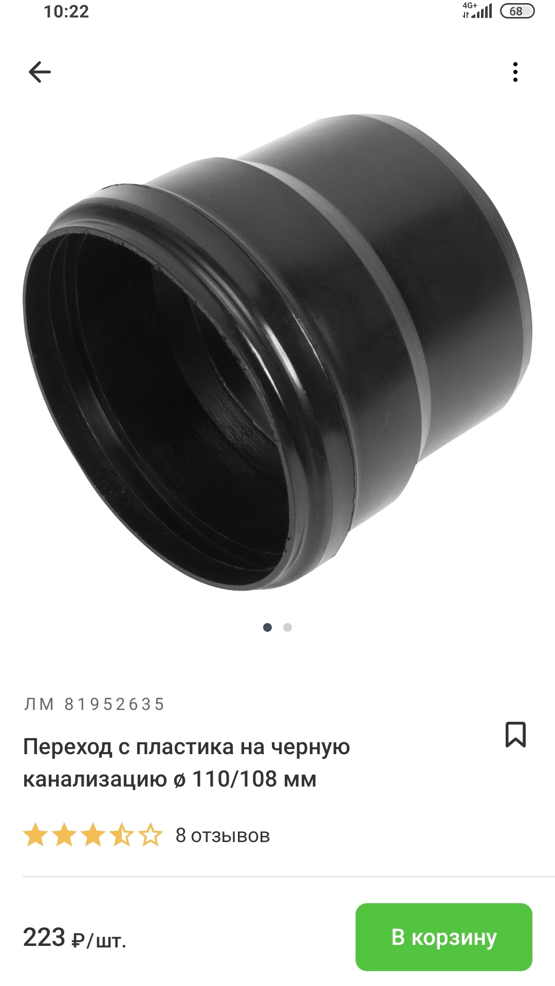

Хочу опустить крестовину канализации ниже к полу. Есть к соседям доступ. У меня стоит до соединения с соседями снизу 110 серая труба. Далее муфта и труба соседей на 90мм (так мне кажется. У соседей цельная черная труба. Не знаю длины, но стыковка со следующим этажом (ниже соседей) находится у самого пола. Я думаю заменить их трубу на новую. У меня пара вопросов. 1. А где-то можно купить новые резинки-прокладки для раструба черной трубы (то есть, на 90 (108) трубу)? Какой все-таки диаметр этой трубы, можете подсказать? 2. Можно ли сейчас купить новую черную трубу? 3. А можно купить где-то переходник-муфту с черной трубы на 110, как на моем фото? Я думаю может купить новую 110 и опустить к соседям, а у них соединить ее через переходник-муфту с раструбом у пола с черной трубой соседей еще ниже?

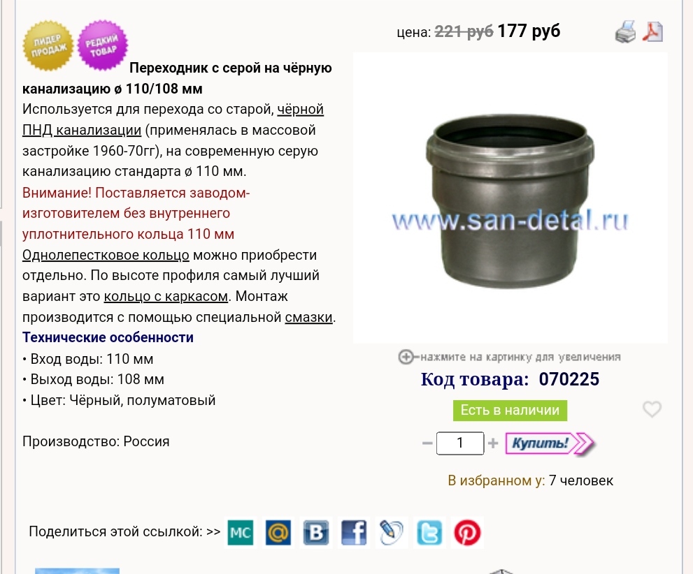

Gabber, наберите в поиске сан-деталь, после входа на сайт ищите "Черная канализация из ПНД"

Technik-san, Други, огромное спасибо за Вашу помощь! Ну, просто нет слов! То что нужно! Низкий поклон! :popcorn

Gabber - пожалуйста ! Кстати, они есть и в Леруа Мерлен

Technik-san, Техник-Сан - уже вчера был - видел! Но, у этих "красавцев" нет уплотнительной резинки для старой черной трубы....:( Копеечная вещь - но ее нет...
