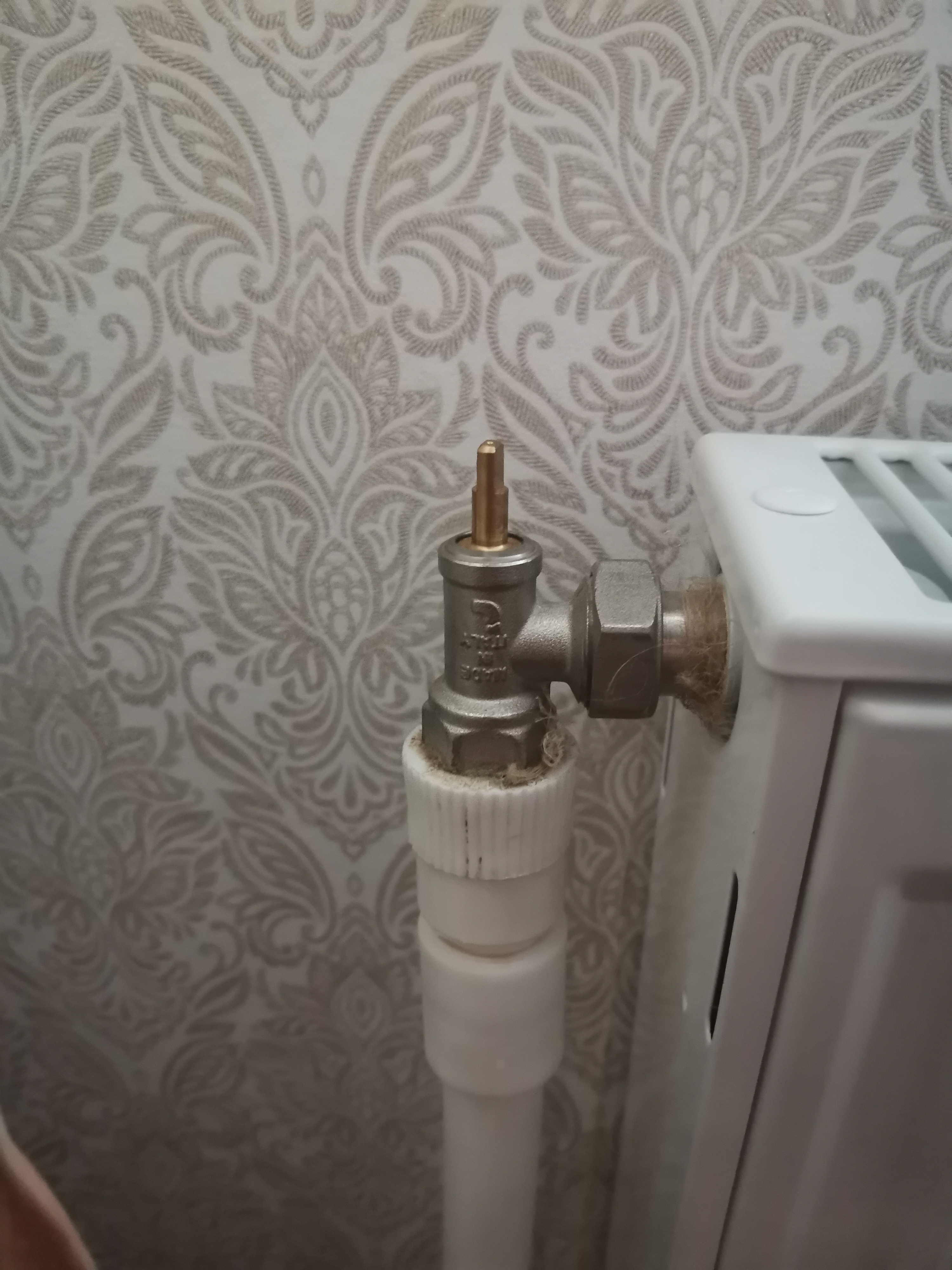

Добрый день. Подскажите имеется панельный радиатор большей длины нежели необходимо по теплопотерям для данной комнаты в которой он установлен. На подаче и обратке установлены регулировочные вентили. Могу ли я прижать данный радиатор используя эти вентили и уменьшить теплоотдачу данного прибора или необходимо менять прибор на меньший размер?

смотря что вы называете вентилем, если шаровой кран то нет, если радиаторный клапан то да.
приложите фото.
К тому же у стальных панельных радиаторов есть встроенный клапан под термоголовку, а его заглушка в отсутствии термоголовки является механическим маховиком. Если конечно радиатор для нижнего подключения.

Олегович, вот такие радиаторные вентили стоят на подаче и обратке как на фото. Радиатор подключен по диагонали. Термоголовки нет, не хочу ставить потому что боюсь что часто будет отрабатывать, а это не есть хорошо для котла. Как можно снизить теплоотдачу радиатора если он большей мощности чем необходим для теплопотерь комнаты? На подаче или обратке регулировать расход?

у вас ручной радиаторный вентиль, только без маховика, регулировать конечно можно только на подаче. Если будете крутить на обратке, можете потом разбалансировать систему и потом встрять на ее балансировку.

adidas452017 написал: На подаче или обратке регулировать расход?
Если в этой комнате спят, полузакрытый вентиль может мешать шумом воды. В этом случае регулировку можно распределить на оба вентиля.

Олегович, три радиатора в системе мне кажется даже если все вентили полностью открыть никакая балансировка не нужна? Скажите а таким вентилем на обратке могу балансировать вообще или весь смысл пропадает из-за отсутствия именно балансировочного? Мне нужно добиться от большого радиатора меньшей теплоотдачи двумя ручным и регулировочными вентиля и это возможно?

cineman, я немного непонимаю, обоими вентилями тоже можно производить регулировку получается? А балансировка не нужна получается?

adidas452017 написал: я немного непонимаю, обоими вентилями тоже можно производить регулировку получается?
Представьте автомобиль. Он тормозит как минимум двумя из четырёх колёс, если немного нажата педаль тормоза. В случае радиатора в контуре присутствует сопротивление в виде вентиля. Их может быть и два и три в контуре одного радиатора. Для балансировки созданы специальные вентили, которые не участвуют в запирании радиатора на случай ремонта или демонтажа. Специальный балансировочный вентиль в этой топовой комплектации остаётся с прежней настройкой. В Вашем случае слепили из того, что було. Потому тормозить воду можно любым из запорных вентилей. При значительной степени закрытия вентиля услышите шум воды, скорость которой в оставшемся проходе выросла. Если живёте в тихом месте, этот шум может раздражать. Есть возможность разделить тормозящее действие между обоими вентилями. В этом случае при той же скорости воды через радиатор шуметь вентили будут меньше. Очень многие думают, что вентиль на входе в радиатор делает воду холоднее. При торможении воды в радиаторе, холоднее становится выходная часть радиатора, что снижает количество отдаваемого воздуху тепла.

adidas452017 написал: А балансировка не нужна получается
Балансировкой чаще называют сопротивление вентиля, которое добавляется к ручной или автоматической регулировке скорости воды в радиаторе. Цель добавления ограничить скорость воды при полностью открытом ручном или автоматическом клапане. Без такового ограничения при полностью открытом кем то ручном вентиле вода пройдёт через маломощный радиатор на большой скорости и не остывшей вернётся туда, откуда пришла, а это плохо в отоплении. При этом теплоотдача радиатора с избыточной скоростью воды не вырастет пропорционально приросту скорости. Цель балансировки - исключить этот избыточный расход через радиатор. К Вашему случаю это никак не относится.

cineman, получается обратку нужно регулировать для меньшего тепла от радиатора?

adidas452017 написал: получается обратку нужно регулировать для меньшего тепла от радиатора?
Нет разницы, где регулировать, сзади или спереди. Проблема может быть лишь в самом ручном вентиле, который может оказаться конструктивно не приспособленным к работе с потоком в обратном направлении. Я ручные вентили не когда не использовал, но читал, что некоторые плохо себя ведут при встречном потоке. Это Вы сами сможете выяснить опытным путём.
