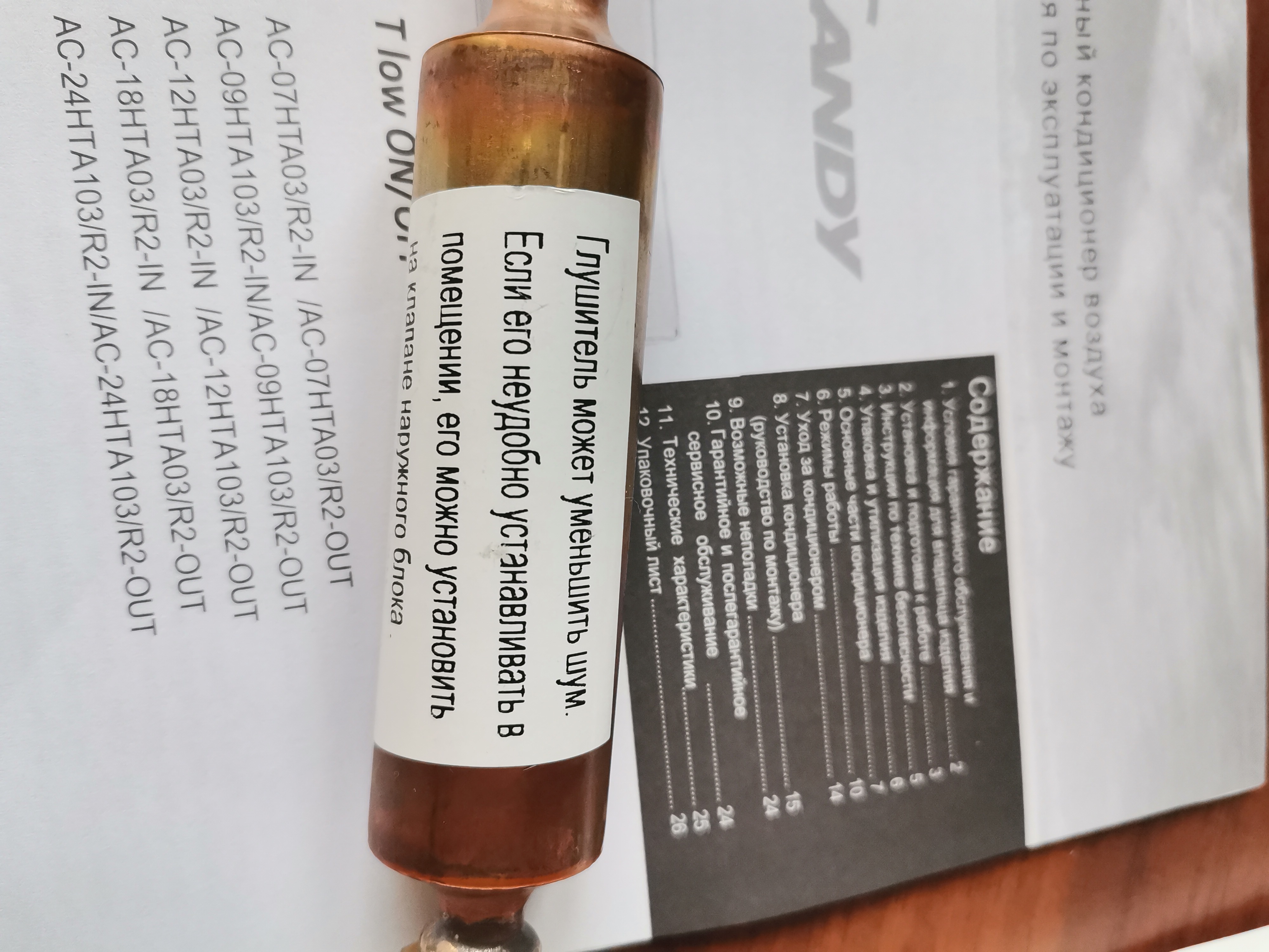

Добрый день! Очень нужен совет/консультация/диагностика профессионала. Комплект сплит-систему Daikin FTXF20C / RXF20C куплен в марте (на волне подорожания всего). Установили на днях руками частных мастеров (уже устанавливали нам и друзьям, все было ок). Сразу после установки обнаруживаю шумную работу кондиционера даже на ночном режиме. Звуки кипения-шуршания фреона. Мужа не очень смутило, т.к. он "такое уже слышал у некоторых кондиционеров". Установщики приехали, послушали и развели руками: в инструкции, мол, Daikin прописал, что подобные звуки являются нормой. Кондиционер в спальне, буквально над головой. Выбирала его я, в том числе из-за заявленной тихой работы. Переживаю жутко! Хочу попытаться решить проблему, если это возможно. Еще мне кажется странным как бы неравномерное выдувание водуха на тихих режимах (прерывистое, то сильнее, то слабее, причем постоянно). Не знаю, имеет ли смысл обращаться к продавцу, т.к. установка частником, а не от магазина. А если это брак? На что это в принципе может быть похоже по симптомам? Может, необходима диагностика (посоветуйте, куда/к кому обратиться, пожалуйста).

smileey, Шум фреона легко лечится установкой глушителя,это можно сделать и сейчас,поставив его у наружного блока.Самые дешевые кондеры уже с глушителем идут.Прерывистый воздушный поток-это один из режимов работы дайкин,отключите этот режим.

КАТРАН, а на холодильнике глушитель будет работать? Или есть нюансы?

BV, Никаких нюансов нет,должен работать.
