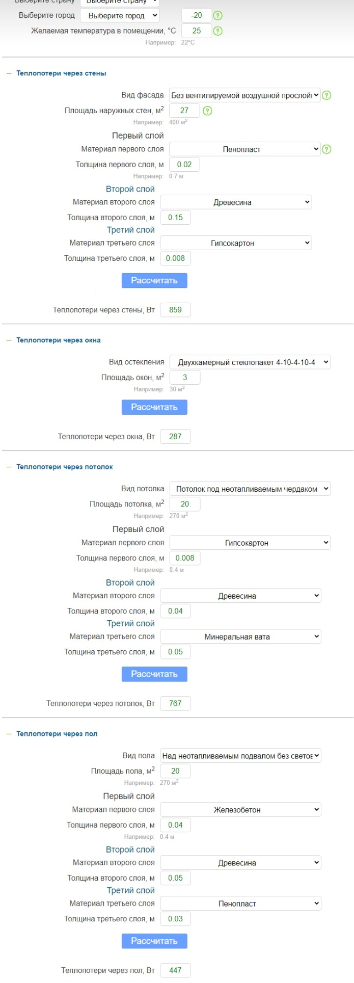

Плюс довольно распространенная рекомендация ширина радиатора - от 75%
Для детских садов, яслей и тд. А так 60%
Комната 20кв.м, потолки 2.8м, 2 наружные стены, морозы последнее время чуть ли не -30 бывают, жильцы любят погорячее (чуть ли не +25). Существенные теплопотери, особенно в ветренную погоду. Еще и теплоотдача секции при температуре теплоносителя меньше 80 (в идеале вообще не хотелось бы больше 75 разогревать) не будет достигать заявленной.
Это называется - гадания. Ну хотя бы по теплокалькулятору теплопотери прикиньте, а для Т ниже 90/70 у норм производителей таблицы пересчёта есть.

Таких уточнений я не видел. Там выше нормативы на температуру? Тогда это вполне соответствует ситуации "жильцы любят погорячее" (+24-+26). Вот в первом попавшемся калькуляторе грубая попытка расчета для не самых худших условий на одну комнату (но тут не все точно учтено, на потолке в действительности не минвата а слежавшаяся стекловата и какой-то картон, в полу между деревом и жб - пустота а не пенопласт). И вот уже почти 2.5квт. Да, плохо, и меньше собственно не ожидал когда прикидывал. Про пересчет теплоотдачи знаю.
