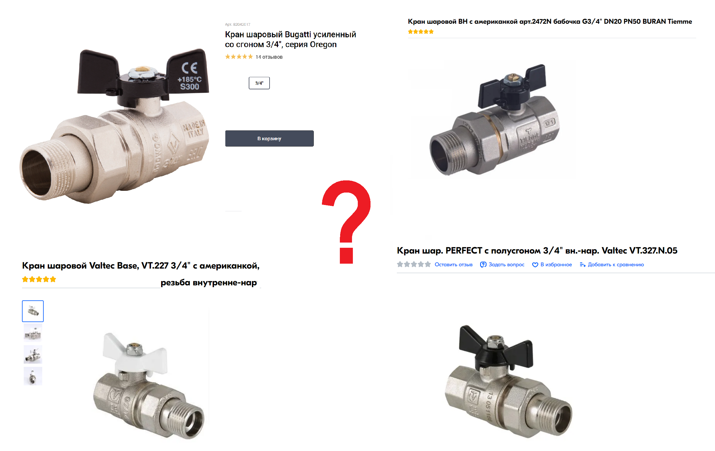

Бугати vs Tiema vs Valtec На биметалл или чугун МС-140 в ЦО, в многоэтажный дом на однотрубку, 3/4. Можно доехать до Леруа за Бугати, а можно в Озоне BURAN Tiemme, или Valtec с белой ручкой за относительно недорого или самый дорогой но и усиленный перфект... А может есть еще достоянные варианты ???

sufe2, последние Бугатти с зелёными уплотнениями - самое то.

sufe2 написал: BURAN Tiemme
Приехали BURAN Tiemme - они сильно хуже?? Вроде уплотнитель штока такой же узел как и в бугатти.
Это которые Буратти?

strider1978, :) Кран шаровой BH с американкой арт.2472N бабочка G3/4" DN20 PN50 BURAN Tiemme

Лучшими шаровыми кранами на рынке я считаю Valtec Base White.
Мнение абсолютно объективное и основано на ряде причин:
  • доступность и невозможность купить подделку благодаря самой широкой дилерской сети
  • высокое качество латуни, не боится лишнего оборота
  • монолитность конструкции до шара, отсутствие протечки при разгерметизации корпуса крана
  • широкие выступы под ключ внутри ответной части крана, надежность монтажа/демонтажа
  • рабочая (проверенная мной лично) гарантия от производителя
  • рукоятка-бабочка белого цвета
все перечисленные мной преимущества частично или полностью отсутствуют у таких известных марок как Bugatti, Oventrop, Itap, Stout и др.

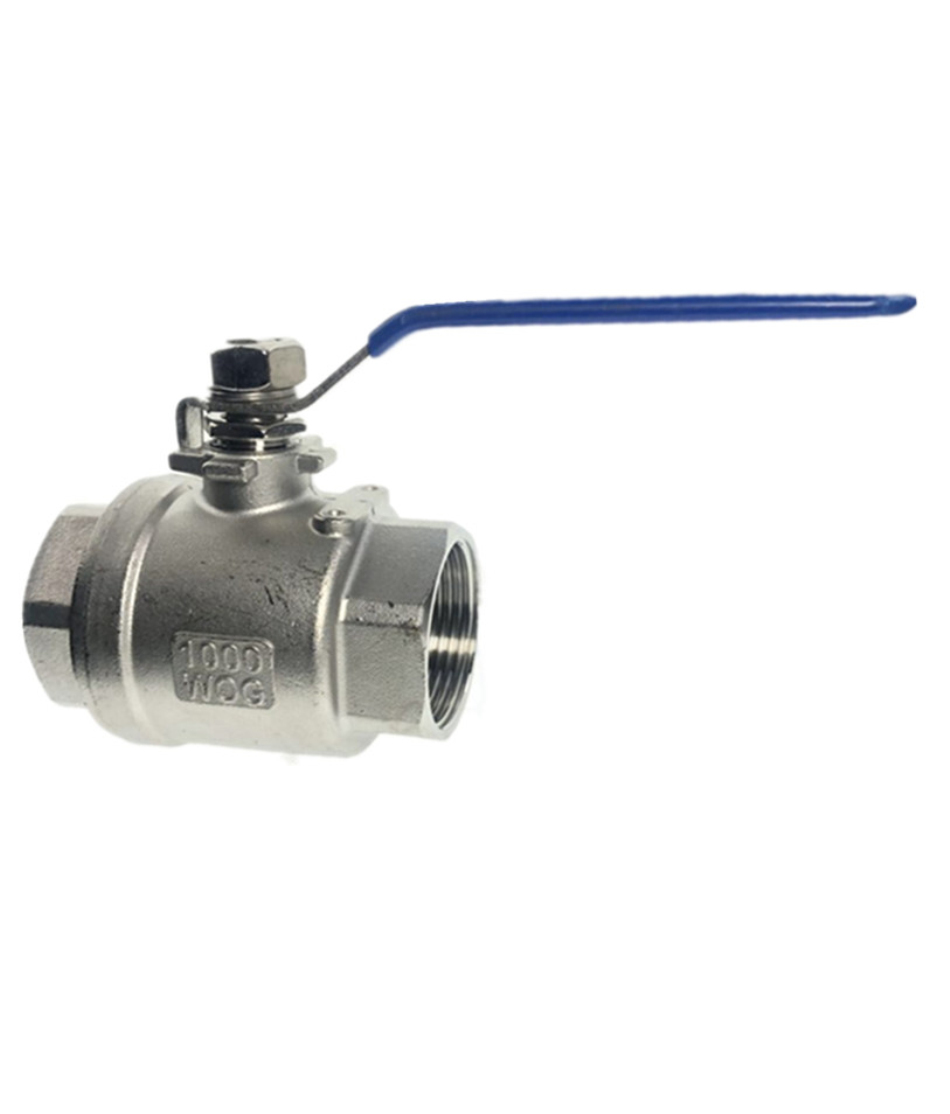

Из нержавейки, с грундбуксой (китайский) - the best.

Торанага написал: грундбуксой
имеется в виду возможность поджать уплотнитель штока?
Ссылочка есть на этот кран?

BV написал:
BV,
Пожалуйста. https://aliexpress.ru/item/33011203243.html
