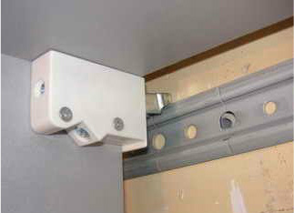

Здравствуйте. Нужно повесить кухонные шкафы на стену из бруса 100*140. На шкафах крепления петли. Какой размер крепежа "костылей" нужно купить, чтобы шкаф надежно держался? Ширина шкафов 80 см, в одном из них планируется хранить посуду, т.е. вместе со шкафов будет приличный вес

Замените костыли саморезами или "глухарями" диаметром от 5 мм и выше, в зависимости от вылета крепежа от стены. В стену саморез заходит - чем дальше, тем лучше. Рекомендую на 70-80 мм.

ovm19, здравствуйте!
А крепления полки выдержат? Попробуйте их тоже усилить.
Вообще, по-хорошему их бы на планку повесить. Например:
Из плюсов: прочно, надёжно и можно соседние шкафы вывести в один уровень.

Норушка, а такие крепления можно в любой шкаф установить? У меня старенькие шкафы, задняя стенка из оргалита. В квартире висели на этих штатных петлях. Я бы конечно сделала что-то понадёжнее

ovm19 написал: а такие крепления можно в любой шкаф установить? У меня старенькие шкафы, задняя стенка из оргалита.
да, в ваш можно.

ovm19 написал: Норушка, а такие крепления можно в любой шкаф установить? У меня старенькие шкафы, задняя стенка из оргалита. В квартире висели на этих штатных петлях. Я бы конечно сделала что-то понадёжнее
ovm19, ага, в любой. :)
Вы оказывается женщина, тогда я сразу про мнумы расскажу, вернее, один минус — это то, что если полки висят на открытой стене, то видно торец этой планки, если смотреть на полку сбоку.

Норушка написал: то если полки висят на открытой стене, то видно торец этой планки, если смотреть на полку сбоку.
если задняя стенка из оргалита утоплена в корпус, то рейка режется на куски в размер шкафа минус 32 (+ чуть запас 2-3мм) мм и тонет внутри шкафа. Но тут надо очень точно - не подвигаешь шкафы по рейке.
И низ шкафа в этом случае не внахлест на плитку или панель фартука.
Ну и чтобы щели не было - стена должна быть идеально вертикальной.
А в обычной жизни... :) щель закрывается - или планкой дсп или нащельником.
