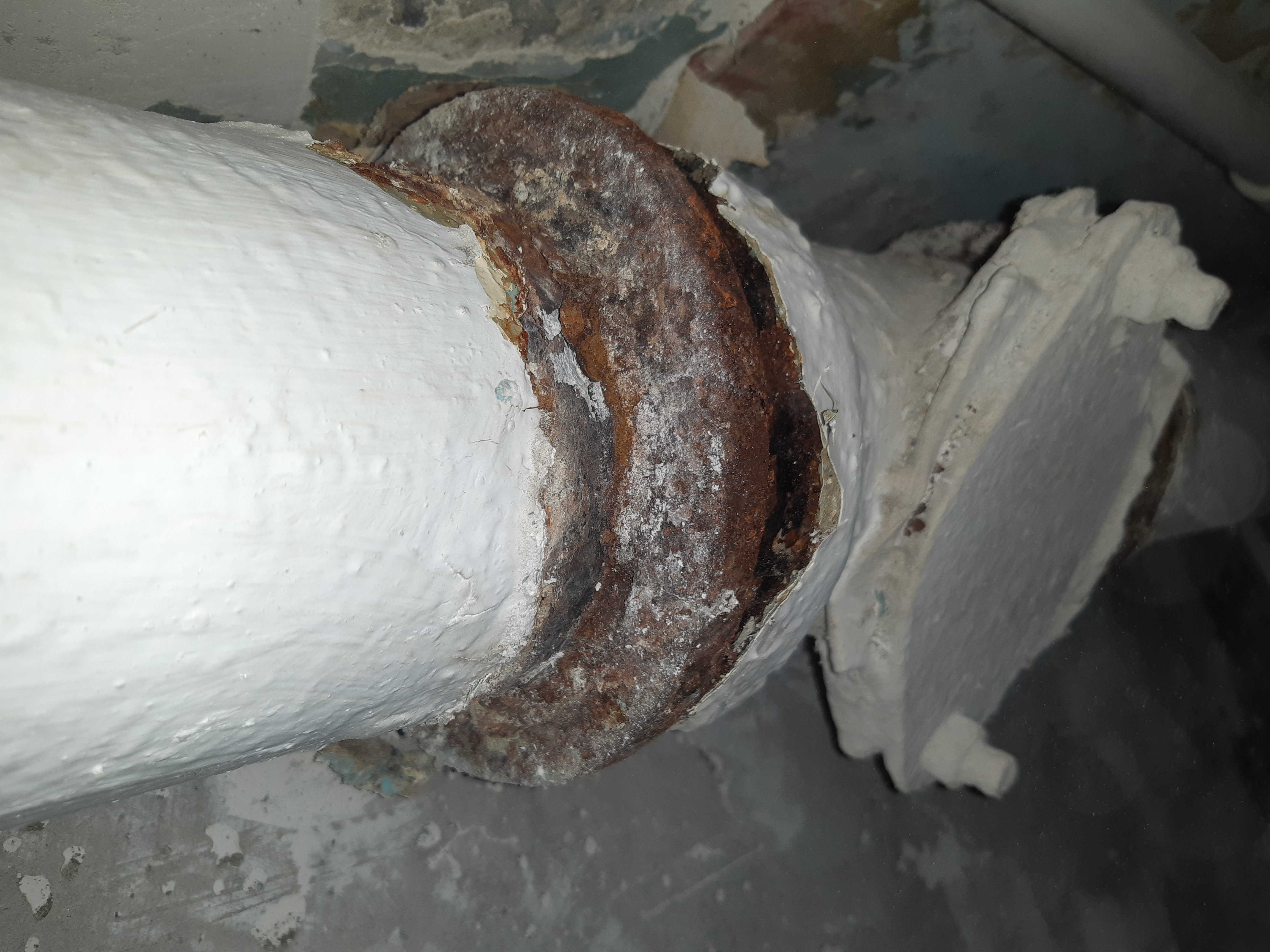

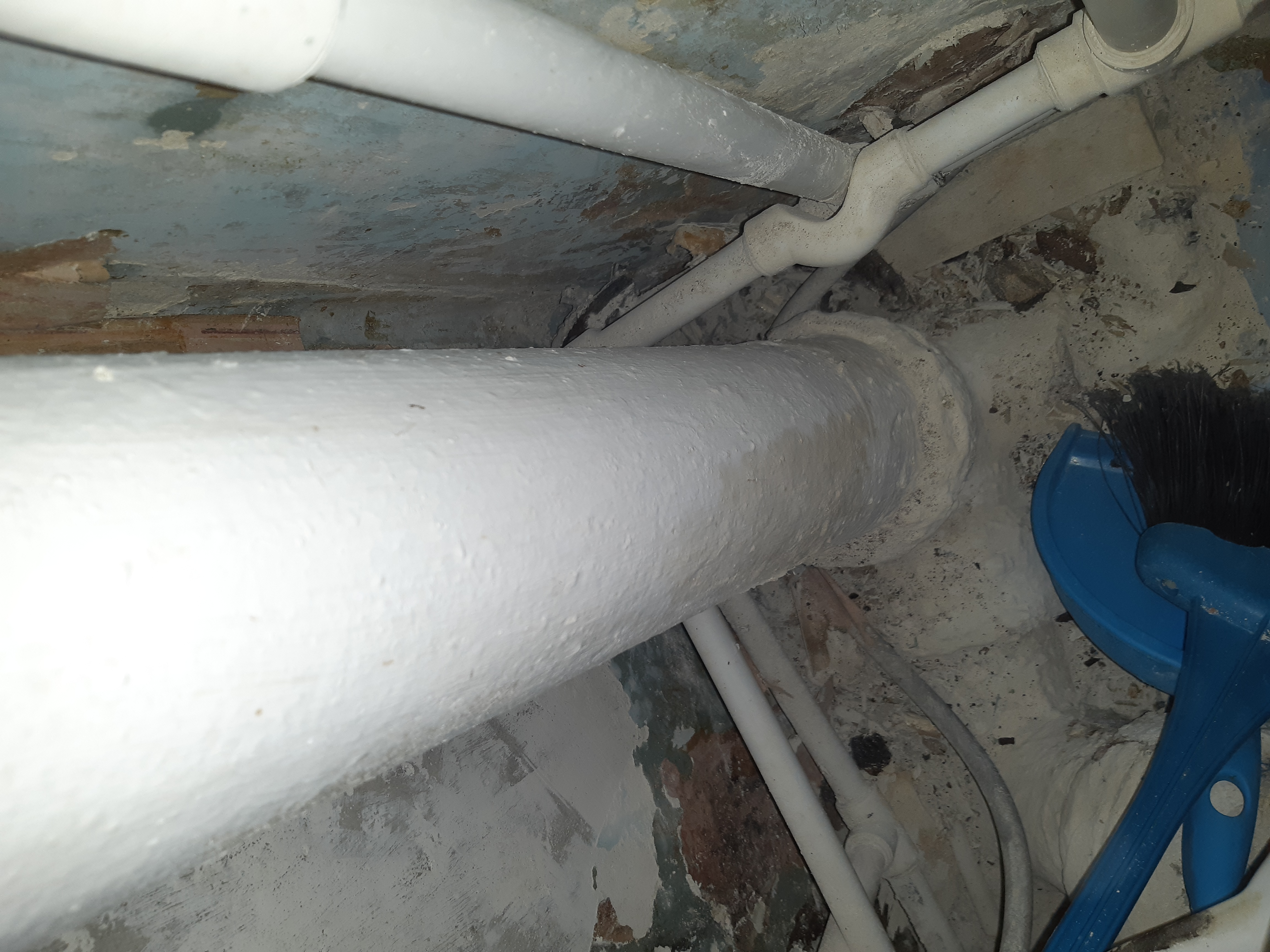

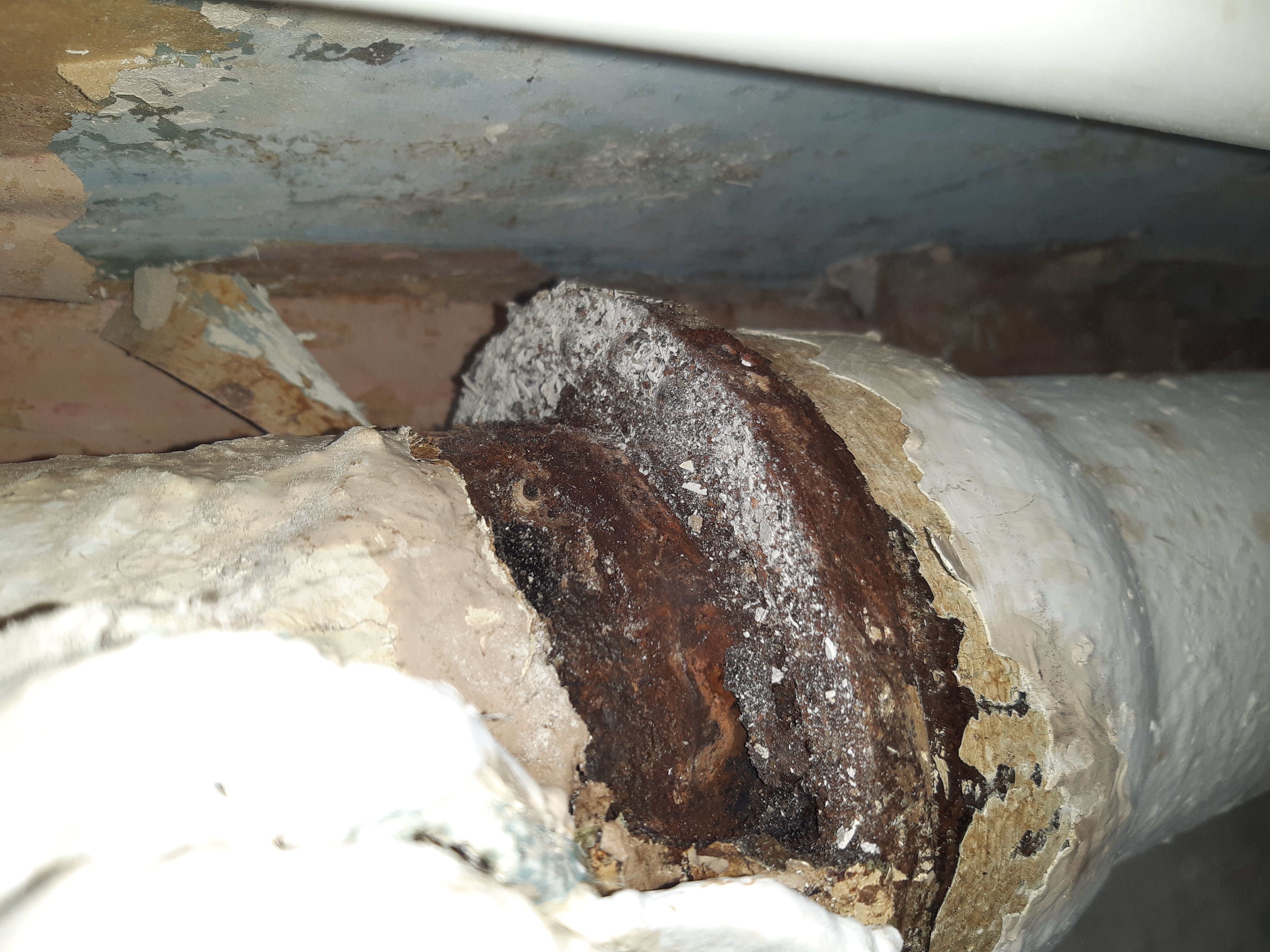

1 этаж 9 этажного дома,дому 30 лет.Собираемся делать ремонт в туалете и ванной комнате.Думал заменить стояк канализации.Ходил в Жеу,сказали если хотите менять,то ищите фирму на стороне.на авито и в интернете просят от 25000.Разговаривал с сантехниками из жэу,никто не хочет.Вопрос,а так ли надо его менять?И какие переходники нужны для замены?

05danis85 написал: Думал заменить стояк канализации
Какая причина привела к таким мыслям?

Человек который будет делать ремонт,сказал что лучше поменять.Но сам он за замену не берется.

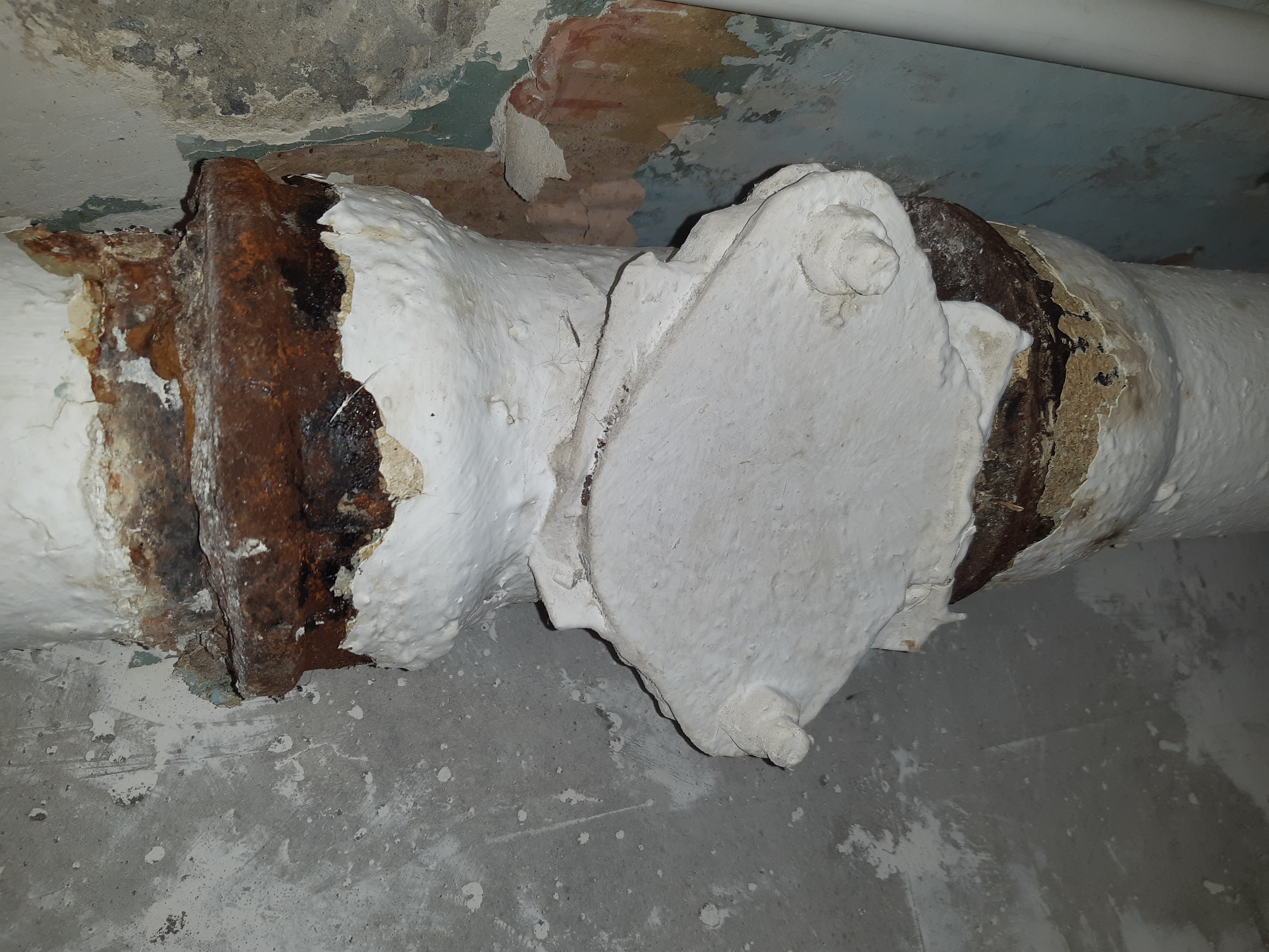

Если все же оставлять,то внизу стоит тройник,как в него вставить новые пластиковые трубы?Тройник как если бы был пластик,то отводы 110 и 50 мм

05danis85 написал: Человек который будет делать ремонт,сказал что лучше поменять.
задайте человеку этот же вопрос:
BV написал: Какая причина привела к таким мыслям?
BV, говорит что старое все.может потечь

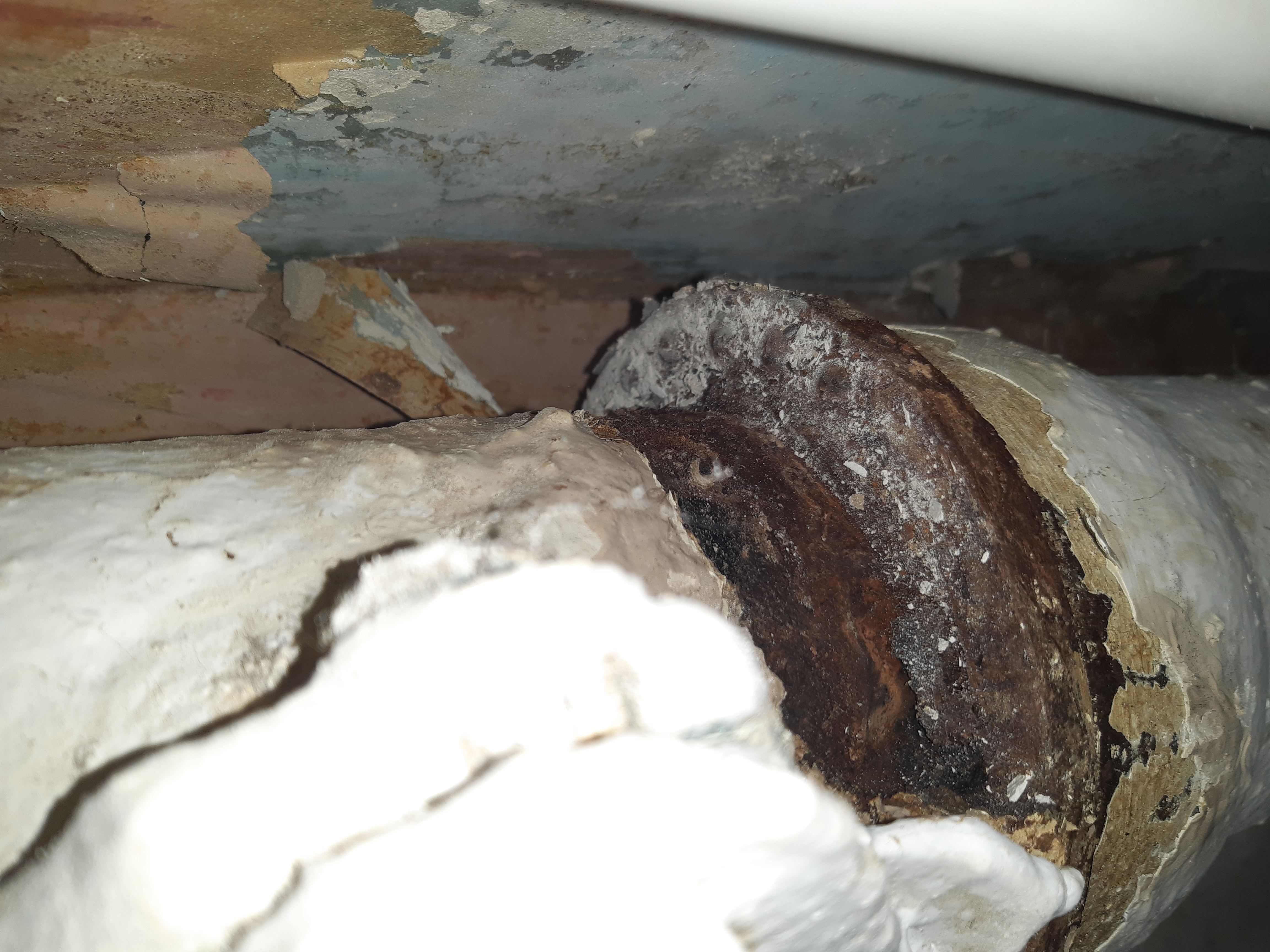

05danis85 написал: BV, говорит что старое все.может потечь
хоть один свищ или трещина есть у вас, соседей по стояку, или в доме?
Новый пластик, если пластик г-но... может треснуть хоть завтра. А так, если на лет 20 вперед - можно понять, почему речь идет о замене, но только если на качественный пластик. И еще - крестовину внизу тоже менять, а вверху - долбить перекрытие и от крестовины соседа?
Даже если сверху отрезать трубу у потолка и одеть переход на ПП, но с заменой крестовины внизу - то 25 не так уж и дорого, т.к. геморроя предостаточно... 25 - с заменой на пластик сказали, или опять на чугун?

25 с заменой на пластик
