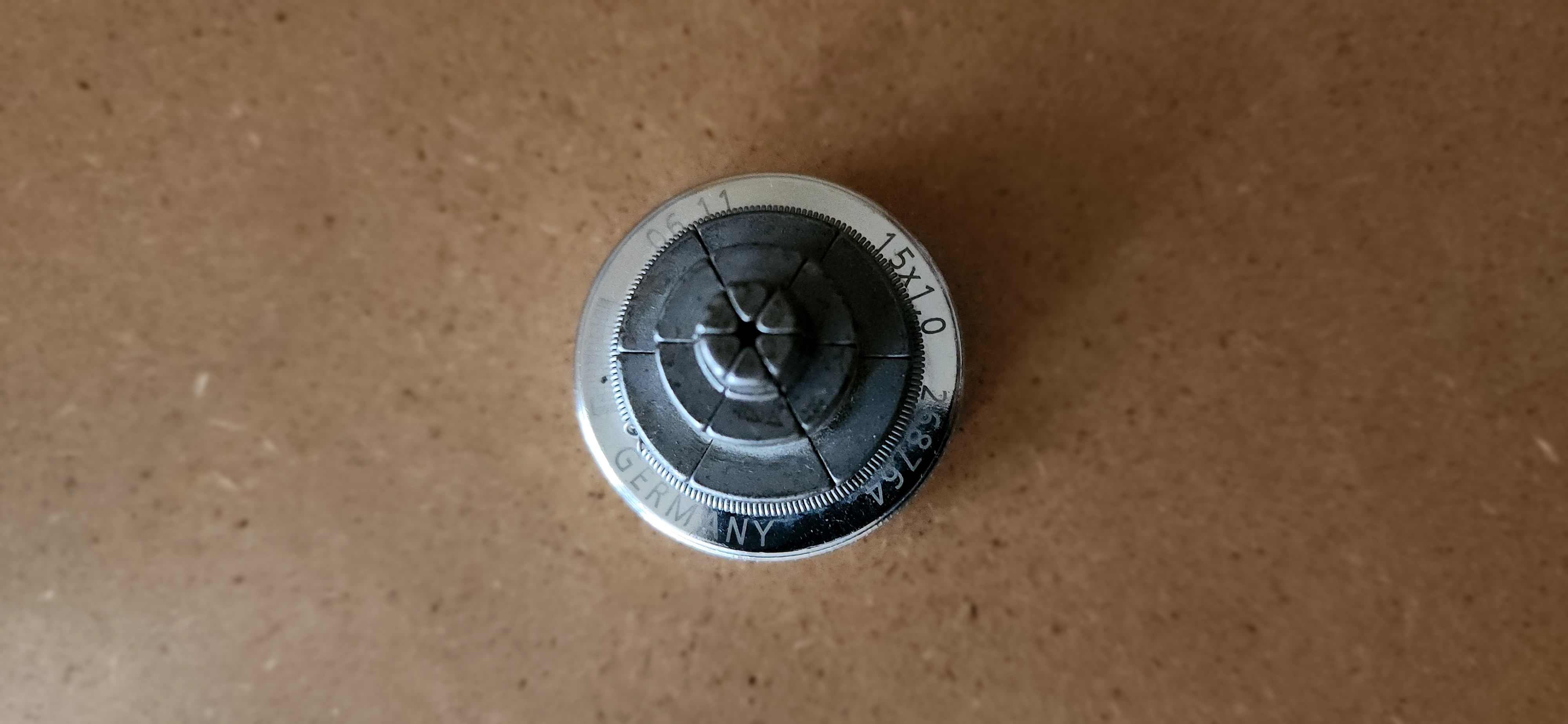

Makarone, на фото ниже это цанги?
  1. Интересует такой же вопрос, надо ли делать развальцовку. В инструкции рехау написано надо. Звонил сантехнику вызвать на развальцовку, говорит не надо, никто так не делает, все будет ок. По итогу надо получается?
  2. Как правильно разметить трубки для обрезки? Длину от стены смогу высчитать, но как глубоко должны края трубки углубляться в узел подключения - до упора или сколько-то мм не доставать до дна узла подключения? К слову в узле на фото одно углубление имеет длину 10 мм, второе 12 мм.

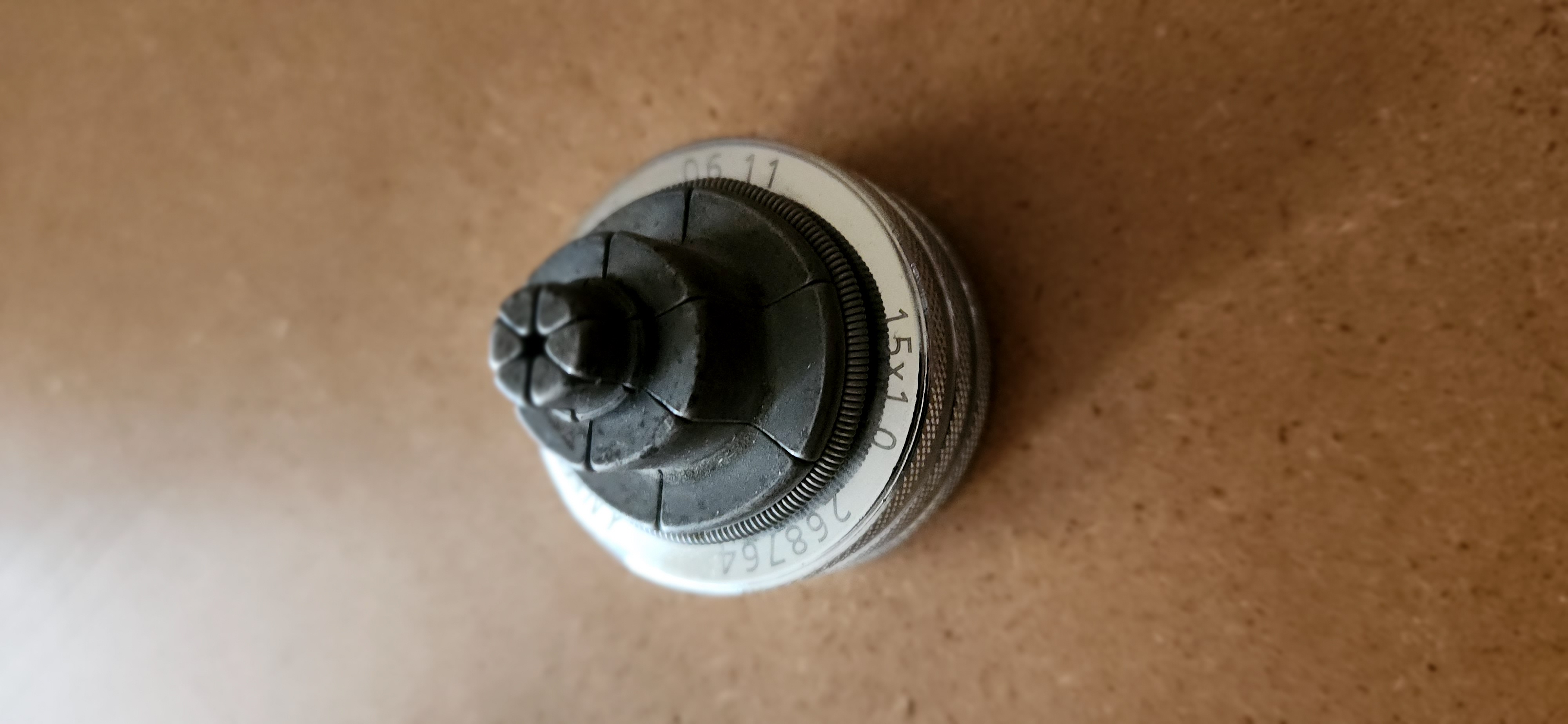

CrAsssH, развальцовку надо обязательно. Она делается специальной оригинальной насадкой rehau. Очевидно у вашего сантехника ее просто нет, иначе бы, вопрос не возник.

master.msk написал: CrAsssH, развальцовку надо обязательно. Она делается специальной оригинальной насадкой rehau. Очевидно у вашего сантехника ее просто нет, иначе бы, вопрос не возник.
master.msk, да в том и дело, что у него отношения с магазином сантехники хорошие, они ему любое оборудование дают без залога, от того и странно, почему говорит не надо.

CrAsssH, во первых, если своего нет, кататься в магазин займет время. А также слить теплоноситель, снять радиатор и запустить - тоже не быстро. Неразвальцованые и развальцованные возможно придется укорачивать на пару мм или наоборот. Это не так просто и быстро, как если это делать сразу, в процессе монтажа. А сразу не сделал, потому что своего нет. Я думаю там и на монтаже сэкономлено. Можете фото выложить, чтобы все могли убедиться, так ли это в самом деле.
