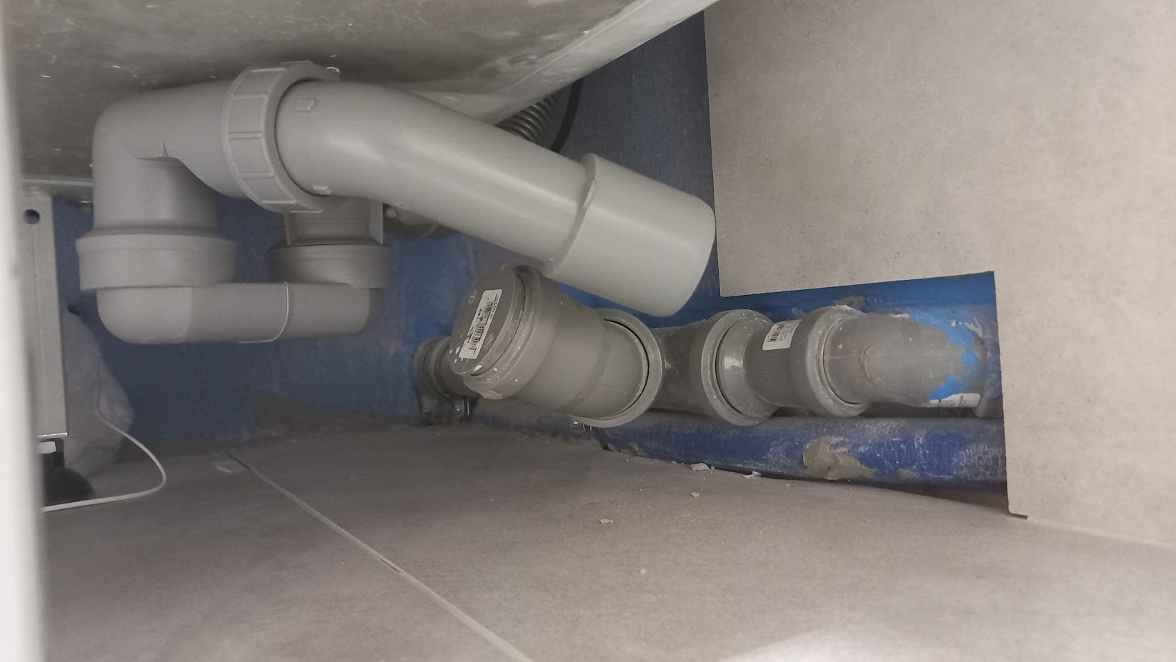

Друзья! Второй день кручу-верчу, но не понимаю как их соединить. На разных уровнях они... Выкинуть штатную крайнюю трубу и собрать на уголках? Гофру не хочу...
Помогите плиз над оптимальным вариантом. Туплю. )))

Попробуй собрать от трубы. Очевидно что между сливом ванны и первым поворотом расстояние д.б. больше.

vdv77, углы бывают не только 45 и 90, но еще и 15 и 30.
На штатной части можно отрезать конец расширение на 50 и использовать либо манжету, либо эксцентрик 40/50
