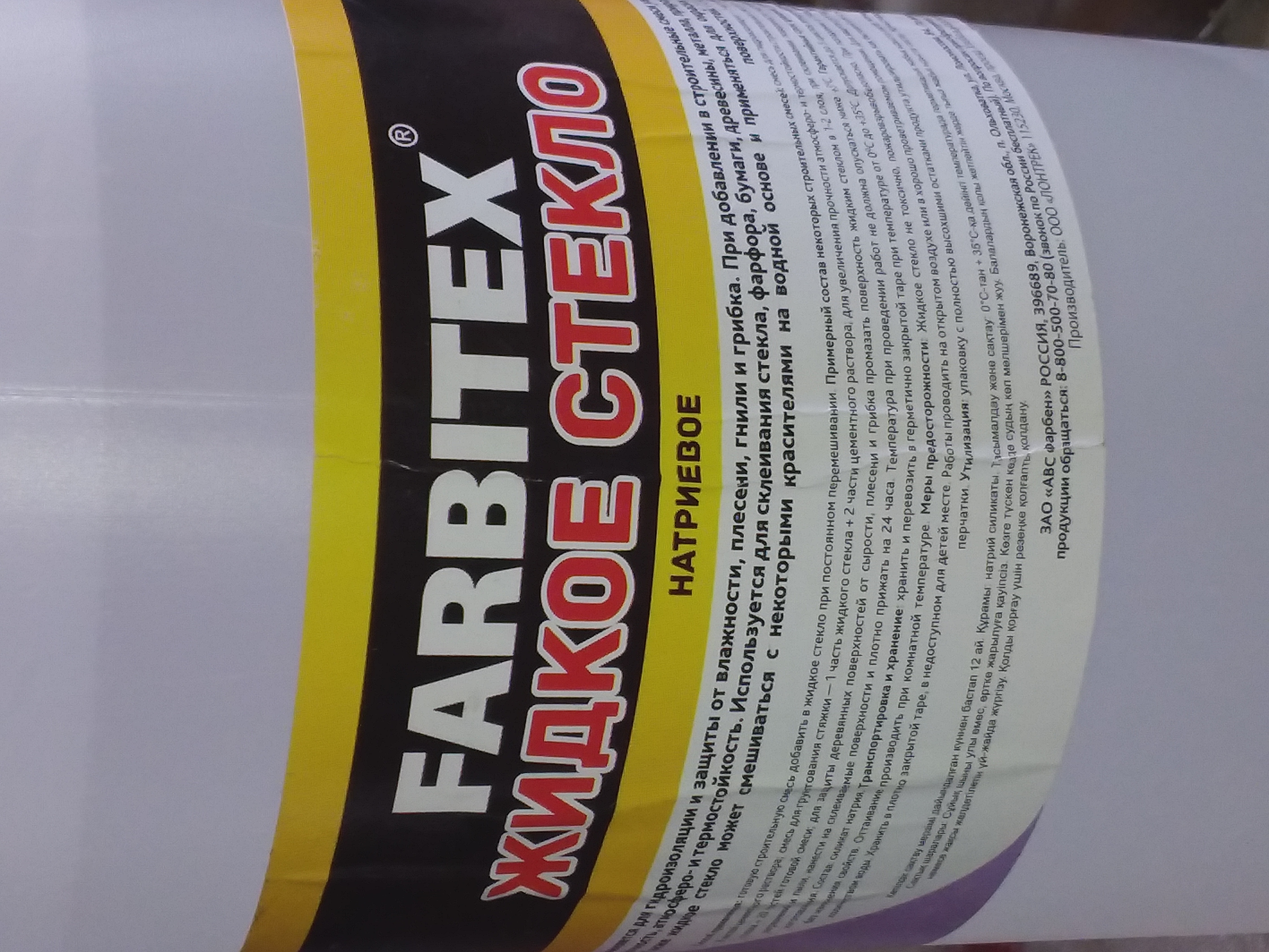

Ваяю дополнительный звукоизолирующий короб для бризера (приточная вентиляция). Материал - МДФ, дополнительно внутри планирую обшить листами ГВЛ Кнауф 10 мм, уже нарезал детали. Как я понимаю, ГВЛ - довольно экологичный материал, но все же пылит гипсом, поэтому наверно лучше покрыть его чем-то. Конечно, поток воздуха напрямую сквозь короб не проходит (забор с улицы сквозь отверстие в стене, а выдув в комнату через выхлопную щель сверху), но все же то, что выделяется внутри данного короба, может с потоком воздуха попасть в комнату, поэтому хочется полной экологичности. Достаточно ли покрыть ГВЛ акриловым герметиком, например таким: Шлиф-грунт VGT ВД АК 0301 по дереву 0,9л 11602843
Насколько будет долговечно и безопасно для дыхания? Или может еще чем-то лучше покрыть?

Andrew Nik, о жидком стекле не думали или пва?

alexx7777, Так вот и спрашиваю - что лучше? ПВА хорош именно как клей, а вот насчет долговременной защиты больших поверхностей - вроде не его специализация. У жидкого стекла какие преимущества перед акриловым грунтом? Что из них меньше пахнет и вообще химически безопаснее для внутрикомнатного использования?

15.08.2022 в 13:47:17
Andrew Nik, все грунты пахнут при нанесении и после некоторое времяю, некоторые и за две недели могут не выветриваться. Жидкое стекло и Пва считается экологически безопасным. Недавно родители купил жилкое стекло, решил нанести его сегодня попробовать, немного пахнет при нанесении, спустя полчаса еле уловимый запах натрия. Наносил без разведения с водой. Наносить лучше в респираторе и в перчатках, натрием пахнет. Из вгт пробовал пропиточный лак с антисептиком, поначалу пахнет. Goodhim жидкое стекло по отзывам хорошее во всех инструмнтах.ru Некоторые разводят 1 к 5 с водой для грунтования.
